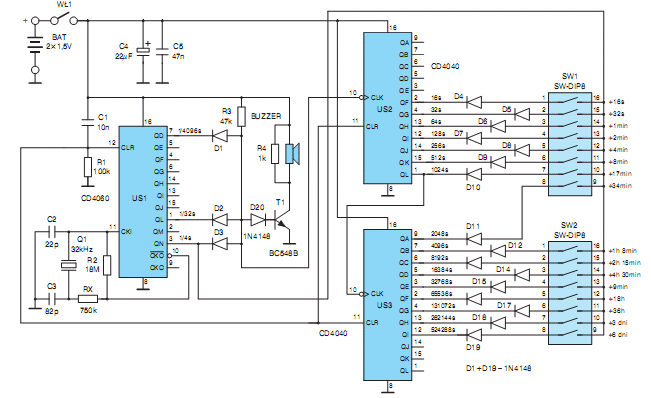

    Nie jestem mistrzem elektroniki ale zlutować coś umiem a niestety nic podobnego nie udało mi się znaleźć:
    POTRZEBUJE TIMERA NA 9V
    i ma co do nie go 3 wymagania :
    1. możliwość programowania przynajmniej do minuty od 1 s i co jedną sekundę
    2. tak jak w temacie na 9V
    3 i chyba najważniejsze - ma on po skończeniu odliczania przełączyć przekaźnik
    Jeśli da się coś takiego zrobić z wyświtlaczem który pokazywał by czas pozostały to przełełączenia to było by SUPER

    Zobacz ten schemat:
    TIMER 9V - Jak cos takiego zrobić? Wyświetlanie czasu.
    W oryginale po ustawionym czasie jest generowany sygnał akustyczny - schemat trzeba trochę przerobić, dostosować do przekaźnika.
    Timer jest symetryczny, czyli czas przerwy jest taki sam jak czas działania; minimalnie 16sek. - max. 12dni

    telemah
    Posty: 919
    Pomógł: 81
    Ocena: 62
    Jak zrezygnujesz z wyświetlania czasu to mogę Ci dać cały projekt łącznie z gotowym do termotransferu PCB :!::D czas ustawiany potencjometrem od 0,99sekundy do 60 sekund. Po tym czasie urządzenie odłącza jeden odbiornik a załącza drugi - można wykorzystać tylko załączanie lub wyłączanie lub dwa na raz. Cały timer odpalany z przycisku typu micro-switch , oparty na popularnych podzespołach (555 i trochę pasywnych gratów) :D
