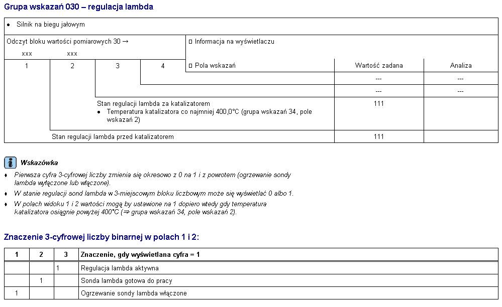

    Podłączyłem miernik pod zaciski grzałki od strony sterownika ,
    wcześniej wypiąłem sondę - po uruchomieniu silnika było 12V.
    Jeżeli równolegle podpinam żarówkę 21W to spada do 0V a żarówka nie świeci nigdy.
    Grzałka wykazuje R=10 Ohm i jest sterowana z +12V -> grzałka -> sterownik.
    Czyli takjakby sterownik nie załanczał grzałki ?
    VW Bora 1.4L AXP - Sonda Lambda B1 S2 - brak aktywności i podgrzewania
    Z drugiej strony w grupie nr 30 jest:
    111 - blok1 oraz 100 - blok2
    pozycje pierwsze zmieniają się co jakiś czas z 1 na 0 czyli
    chyba sterownik włącza grzałkę.
    A w/w błąd wyskakuje gdy wyliczona temperatura katalizatora przekroczy 400 stopni
    i wtedy Gr30 blok 2 jest 100 lub 000
    a winno chyba być 110 lub 010
    Chyba wymienię sondę bo nie dam rady tego naprawić.
    Tylko ceny sond zaczynają się od 200zł a w serwisie 700zł
    Tylko czy to na pewno sonda ...
    Dzięki za pomoc
    Radek

    Dzisiaj dokładnie sprawdziłem obwód grzałki sondy.
    Włączyłem szeregowo w obwód amperomierz,a póżniej amperomierz oraz diodę LED z opornikiem.
    Okazuje się że sterownik kluczuje grzałkę tzn.włącza obwód co 1 sekundę na czas około 0,4-0,5 sekundy.Dioda mruga.
    Żarówka miała chyba zbyt dużą bezwładność włukna aby to mażna było zaobserwować.
    Sprawdziłem Golfa 4 z 2002r. - tam grzanie jest cały czas.
    Impulsowe załanczanie grzałki widać w bloku pomiarowym nr30 i 41.
    Teraz już nie wiem czy sterownik ma tak pracować ?
    Może w tym modelu auta tak jest i trzeba sondę wymienić.
    Ale dlaczego pojawiają się komunikaty błędów o awarii obwodu grzania.
    Dziękuję wszystkim za pomoc.
    Radek
