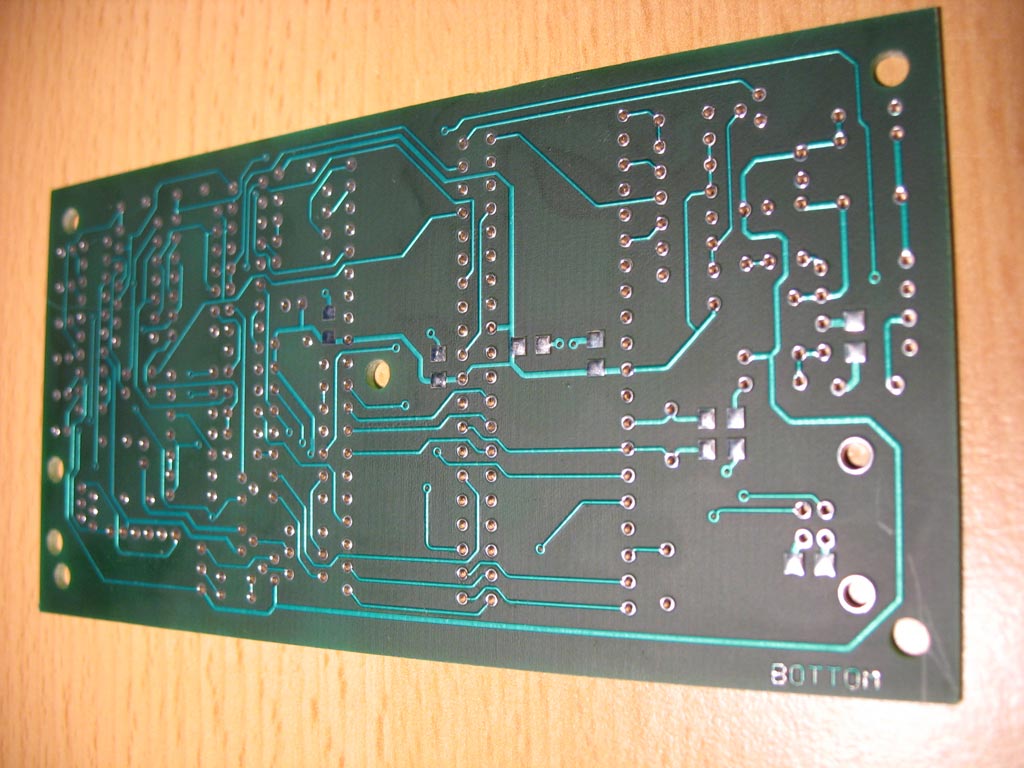

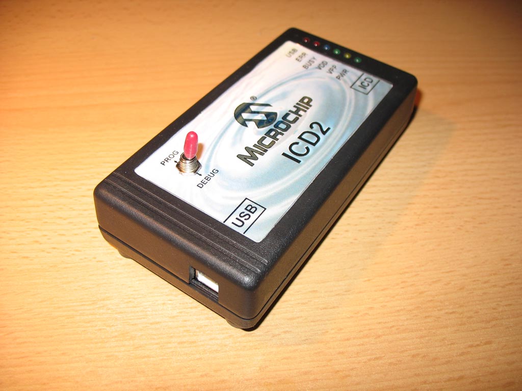

    Kolejny Clone ICD2.
    Klon klona :) Potyo2, który został przeprojektowany przez jakiegoś Węgra a ja dopasowałem go do własnej
    koncepcji i zmieniłem położenie przetwornicy, gniazda USB oraz zmieniłem część kondensatorów na SMD.
    Całość zamknięta w obudowie Z34, która jest do kupienia w większości sklepów elektronicznych.
    Projekt płytki w Eagle4.16 i zamówiony w pewnej firmie. Naklejka na obudowę zrobiona w Corelu.

    Schemat i projekt płytki poniżej.
    Uwaga!! Jak widać na płytce są dwa wyjścia na złączki programatora. Jedno typu molex z rastrem 100milsów i drugie typu RJ - niby w standardzie Michrochipa.
    To niby bo ma odwróconą pinologię z oryginalnym ICD2 (mam takowy). Tak więc podłączając oryginalną tasiemkę z ICD2 nie będzie dobrze... Trzeba sobie zacisnąć nowy przewód z obróconą drugą wtyczką o 180 stopni - więc to nie problem i jak coś i dopiero wtedy można używać tego programatora w standardzie RJ michrochipa (zestawy uruchomieniowe).
    Ale jak ktoś nie lubi RJ i zrobi sobie na tym drugim złączu to żaden problem...
    Dostaję maile o gotowe PCB... będę jutro ponawiał zamówienie więc jak ktoś jest zainteresowany... Kosztów jeszcze nie znam, ale myślę że nie więcej niż 25zł za sztukę.
    Wysłałem dziś zamówienie na płytki. Koszt 1 szt. 18zł netto. Dostępność za 10 dni roboczych. Wykonanie jak ta pierwsza czyli 2 warstwowa z soldermaską, met. otworów i opisem na stronie TOP. Jak będą gotowe - dam znać na forum.

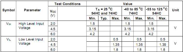

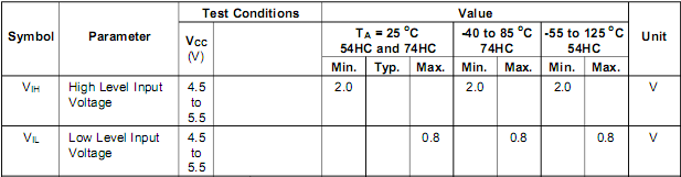

    Na schemacie układ IC4 (74HCT125) powinien być chyba w technologii HC aby poprawnie interpretować poziomy napięć z układów 3.3V. Dla pewności wstawcie Samo HC... chyba że się mylę, aczkolwiek zmiana z HCT na HC niczego nie popsuje.
  • #16 5087045
  • #17 5087311
    sunok
    Posty: 95
    Pomógł: 3
    Ocena: 6
    Przestudiowałem na szybkiego technologie HC i HCT i jest dobrze. Czyli ma być jak jest na schemacie HCT. Układ HC może być zasilany z mniejszego napięcia niż 5V i odpowiednio do napięcia zas. zmieniają mu się progi przełączenia pomiędzy HI/LO. Układ HCT pracuje tylko z VCC=5V ale logiczną 1 łapie już przy 2.0V - więc jest ok. :) Sorry za małe zamieszanie.
    Poniżej poziomy napięć wejściowych obu technologii:
    HC
    Kolejny clone ICD2 dla mikrokontrolerów firmy Microchip.
    HCT
    Ale z ciekawości jak ktoś sprawdzi oba układy na jakimś PIC-ku z zasilaniem na 3.3V to się wszystko wyjaśni...
  • #18 5089423
    Freddie Chopin
    Specjalista - Mikrokontrolery
    Posty: 13336
    Pomógł: 1712
    Ocena: 870
    sprawa jest sprawdzona - uklady HCT125 i HC126 poprawnie pracuja z procesorem PIC24HJ256GP210 zasilanym napieciem 3.3V.
    Sprawdzalem rowniez z PIC16F887 zasilanym zewnetrznie napieciem ok 2V (troche ponad, bo w poblizu 2V ten procek akurat przestawal dzialac, cos kolo 2.2, nie pamietam juz [; ) i rowniez pracowalo prawidlowo.
    poprzez 'procek przestawal dzialac' rozumiem, ze przestawal dzialac, a nie ze nie dalo sie go zaprogramowac (choc akurat tez nie dalo sie zaprogramowac <: ). zaprogramowany przy wyzszym napieciu nie dzialal juz z taki niskim.

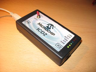

    sprawa 1: pochwale sie swoim zmontowanym klonem na plytce od sunoka. niestety ja rezystorow subminiaturowych nie posiadam, wiec trzeba bylo kombinowac <: zdjecia w obudowie nie pokazuje, bo krzywo otwory oczywiscie wywiercilem <:
    Kolejny clone ICD2 dla mikrokontrolerów firmy Microchip. Kolejny clone ICD2 dla mikrokontrolerów firmy Microchip. Kolejny clone ICD2 dla mikrokontrolerów firmy Microchip.
    sprawa 2: wszyscy ktorym rozprogramowywuje sie 18F4550 - zerknijcie tu
    0x41 0x56 0x45!!

    Rezystory faktycznie ciekawie sie prezentuja ;)
    A jak z dzialaniem ukladu w praktyce? Wystepuja powyzsze problemy rowniez? Czy moze u Ciebie wszystko hula jak powinno?
    Przymierzam sie na dniach do zlozenia tez tego samego programatora, bo plytka juz czeka od jakiegos czasu ;)
