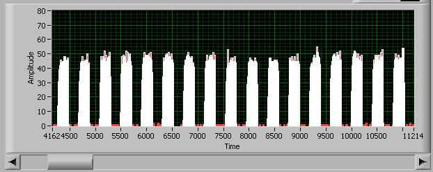

    OK - to opiszę stanowisko :)
    Jest wyciemniona skrzynka. W niej jest podłączona do generatora funkcji dioda (między nią a generatorem jest 2MOhm opornik, który zmniejsza natężenie światła diody). Sygnał jest monitorowany na oscyloskopie, żeby przebieg był widoczny. Na diodę patrzy fotopowielacz Hamamatsu H7360-03. Fotopowielacz na każdy foton reaguje impulsem (dlatego dioda ma ten opornik), które są zliczane i co 5 µs przekazywane na wykres przez kartę NI w komputerze z softem LabView.
    Ładny przebieg to taki jak pokazany na załączonym obrazku.
    Dioda LED - duża częstotliwość czy dioda laserowa

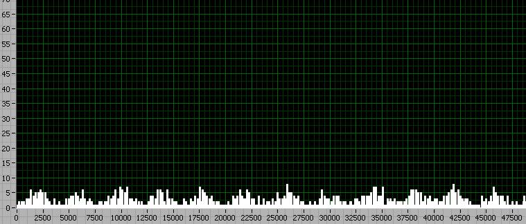

    Brzydszy (przy 900Hz) jest taki:
    I teraz zapewne problem wynika pośrednio z tego dużego przyciemnienia diody opornikiem. Ale różnica między powiedzmy 300-500Hz, a 800-900Hz jest niesamowita.
    Co doradzacie?

    Nic dziwnego!
    Pomyśl o tym tak, że dioda ma swoją pojemność związaną z pojemnością złącza. Jeśli podłączysz teraz opornik 2 Mohm to tworzy się filtr dolnoprzepustowy o f odcięcia 1/(2*pi*R*C), gdzie C to pojemność LEDa. Ponieważ R jest duże to i f jest małe. Takie ograniczenie liczby fotonów właśnie wpływa na pasmo nadajnika, każdy inny LED będzie tak działał.
    To się realizuje inaczej: dioda świeci na maks. mocy, ale wkładasz bardzo mocny filtr tłumiący. Dobre (tzw. metalowe bo napylona jest warstwa metaliczna) laboratoryjne filtry są bardzo drogie ale możesz zastosować folię do obserwacji zaćmień Słońca (kupić arkusz albo z papierowych okularów). Parę warstw powinno pomóc. Fotograficzne filtry neutralne mogą być za słabe. Znajomy tak właśnie robi eksperymenty z interferencją pojedynczych fotonów: mocno tłumi źródło, bo inaczej liczniki fotonów się nasycają.
