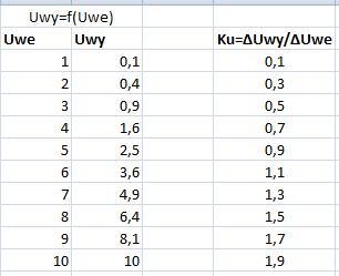

  • #11 5204173
    gajdzi
    Posty: 59
    Ocena: 12
    Witam ponownie...
    Panowie jak to w życiu kolejny zator...

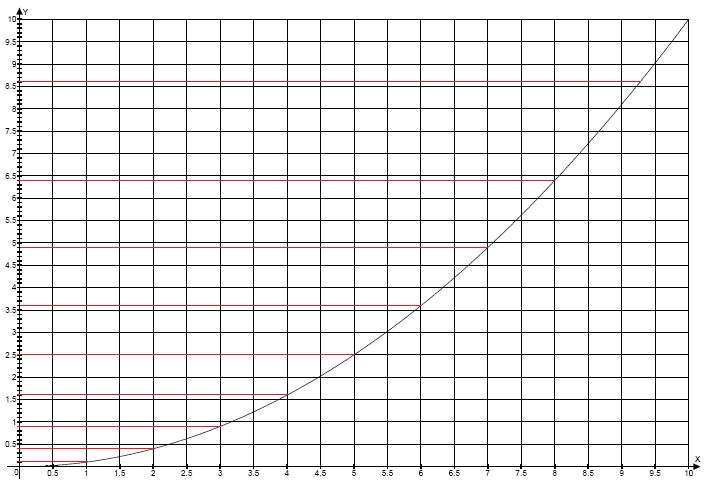

    Ale wracając do projektu. Wiem, że muszę policzyć układ na piechotę. Wiem jak zacząć, wyznaczając z układu wzmocnienie z paraboli: $$Uwy=f(Uwe)$$
    Schematy kwadraturowego mnożnika napięcia +/-10V - gdzie szukać?
    za pomocą aproksymacji odcinkowo-liniowych. Takich odcinków na chwilę obecną potrzebuję ok 10. Poniżej szereg 10 wartości odczytanych z paraboli przy aproksymacji:
    Z powyższych wartości wyznaczyłem wzmocnienie dla danych odcinków z wzoru: $$Ku=\frac{\Delta Uwy}{\Delta Uwe}$$, które również zamieściłem w tabelce.
    W następnym kroku już niestety mam problemy rachunkowe (tak sądzę przynajmniej). Muszę teraz wyznaczyć wzmocnienie układu dobierając odpowiednie wartości rezystorów (zaznaczone na schemacie) dla układu:
    Rezystory o ile się nie mylę będą w miarę wzrostu napięcia wejściowego w połączeniu z diodami włączały się równolegle do siebie. Jeśli się mylę proszę poprawić.
    A więc można wyznaczyć je z następujących zależności:
    $$Ku1 = \frac {Rf} {R10}$$
    $$Ku2 = \frac {Rf} {R10||R11}$$
    $$Ku3 = \frac {Rf} {R10||R11||R12}$$
    $$Ku4 = \frac {Rf} {R10||R11||R12||R13}$$
    $$itd.$$
    Tutaj niestety, ale mam problemy właśnie z wyznaczeniem tych rezystancji.
    Z moich wyliczeń wyszło mi tak:
    R10 = 100k
    R10||R11 = 33,3k --> R11 = 50k
    R10||R11||R12 = 20k --> R12 = 51k
    R10||R11||R12||R13 = 15k --> R13 = 50k
    R10||R11||R12||R13||R14 = 11k --> R14 = 48k
    R10||R11||R12||R13||R14||R15 = 9,1k --> R15 = 51k
    R10||R11||R12||R13||R14||R15||R16 = 7,5k --> R16 = 43k
    R10||R11||R12||R13||R14||R15||R16||R17 = 3,9k --> R17 = 8k
    i niestety z dwoma ostatnimi rezystancjami mam już problem...
    R10||R11||R12||R13||R14||R15||R16||R17||R18 = 5,6k --> R17 = ??
    R10||R11||R12||R13||R14||R15||R16||R17||R18||R19 = 5,1k --> R17 = ??
    Czy powyższe rezystancje są poprawnie wyznaczone?

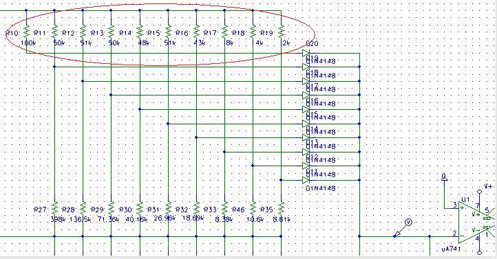

    W dalszej części należy wyznaczyć rezystory R27-R35. Rezystory starałem się wyznaczyć ze schematu:
    Skąd wyznaczyłem wzorek:
    $$ R27 = \frac {Up+Ud} {Uwe-Ud} * R10$$
    Wartości rezystancji jakie wyznaczyłem:
    R28 = 398k
    R29 = 136k
    R30 = 71k
    R31 = 40k
    R32 = 26k
    R33 = 18k
    R34 = 8k
    R35 = 10k
    R36 = 8k

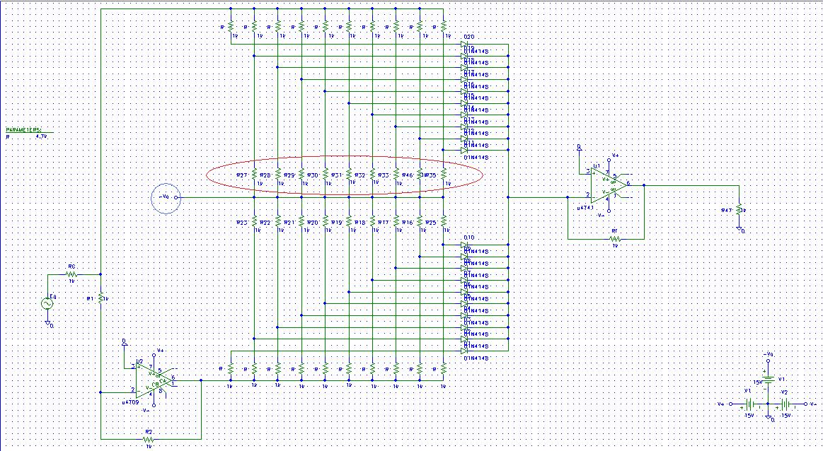

    Lecz niestety... podstawiając wartości do układu wzmacniacz wchodzi w stan nasycenia, z tego względu, że na wejściu różnicowym występuje napięcie ok. 5V
    Układ wygląda tak:
    Napięcie odniesienia Vp na schemacie jest oznaczone jako Va i wynosi 15V
