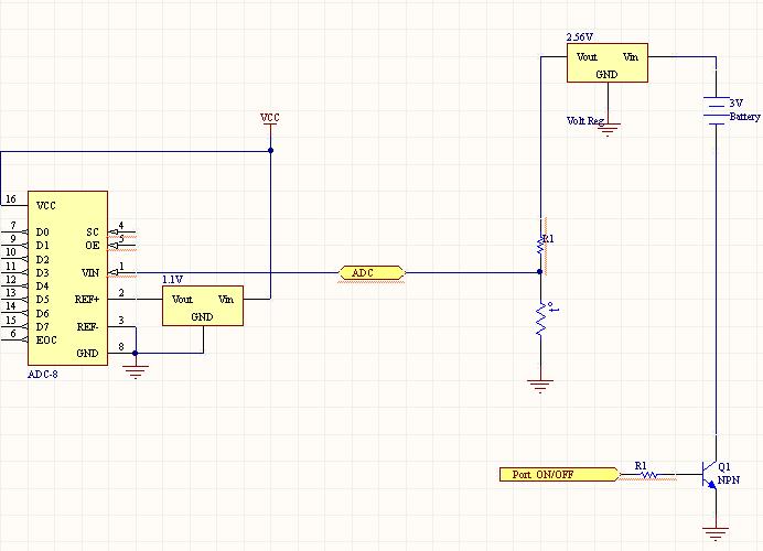

    potrzebuje mierzyc temperature od 35 do 42 stopni.
    myslalem o czyms takim:/uklad asilany ma byc z 3V/
    z nap odniesienia 2.56V /zeby mi nie skakalo jak sie bateria troche rozladuje/ zasile zwykly dzielnik na jakims R i Rt-termistor, tak zebym na termistorze mial max 1.1V -takie tez zastosuje nap odniesienia do adc. wtedy moge zmierzyc :
    1.1 /1024 =0.00107mV
    jesli zaloze ze przez dzielnik plynie ok 10-13 mA -tak zeby sie termistor nie grzal, to mam spadki po ok. 0.1Ohma na Rt.
    ? da sie tak?
    pozdrawiam
    dokladnosc 0.01st tzn ze mam zmierzone super dokladnym termometrem za milion zlotych np 36.00 a moj robiony za 13.26zl pokaze 35.99 ? wtedy mam spelniony warunek dokladnosci 0.01stopnia?
    a rozdzielczosc tzn ze moge mierzyc zmiany temp co 0.01stopnia?
    czy tak?
    jaki czujnik do 0.01 stopnia celsjusza + ADC10bit ?
    tranzystorem chce wlaczac nap. 2.56V na czas pomiaru , zeby nie tracic baterii
    Oczywiscie ADC10Bit ;)

    Mało realne amatorsko, ale jak się postarasz to czemu nie, da się ale będzie kosztowało majątek.
    Po pierwsze Twoja koncepcja z 13mA będzie podgrzewała PT100 i o 0,01 stopnia w tych warunkach nie ma mowy.
    Musisz zrobić mostek z rezystorów precyzyjnych i nie chodzi tylko o rezystancję ale też o stabilność temperaturową, 25ppm to minimum.
    Musisz sygnał wzmocnić jakimś rewelacyjnym wzmacniaczem, niski dryft, niski offset i 3V zasilania to niezłe wyzwanie.
    Musisz dać zewnętrzne napiecie odniesienia do Atmegi bo będzie stabilniejsze.
    Zostaje kwestia czym to wyskalować.......

    Dr_DEAD nadpróbkowaniem można łatwo z Atmegi wycisnąć na ADC 16bitów, to jest pewna droga zważywszy że zmiany są powolne, to daje pewne pole do popisu, ale Twój pomysł z ładowaniem kondensatora przez termistor jest zupełnie błędny, podejrzewam że kondensator jaki jesteś w stanie kupić ma większy współczynnik temperaturowy niż PT100.
    Zważywszy na stabilność elementów zadanie nie jest banalne, choć wykonalne, uciekałbym daleko od PT100, dostatecznie duży sygnał da nam któryś z LMów, na wymaganym odcinku liniowość będzie dość dobra dla założonych wymagań, polecam rozważenie takiego wykonania.
