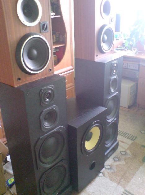

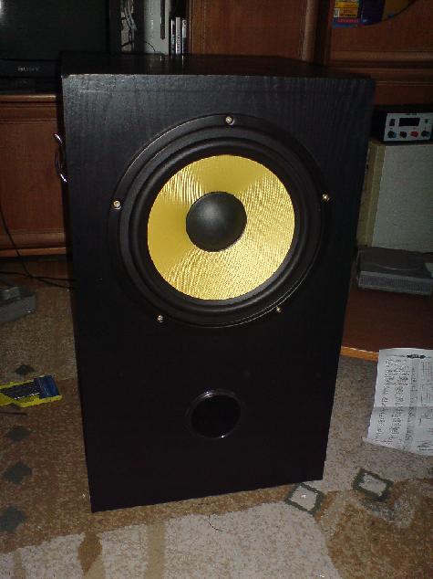

  • Witam chciał bym wam zaprezentować mój subwooferek który sam wykonałem. Napędza go wzmacniacz na TDA7294 a dokładniej to kit NE013 z filtrem dolnoprzepustowym NE125.
    Kasta wyszła całkiem spora. W końcu to 60L.
    Wrażenia odsłuchowe:
    Muszę przyznać ,że bass mnie mile zaskoczył. Subwoofer schodzi bardzo nisko. Wzmacniacz rozkręcony na 1/5 mocy i gra wyśmienicie.
    Zapraszam do komentowania.
    Foty (subwoofer z resztą mojego sprzętu):

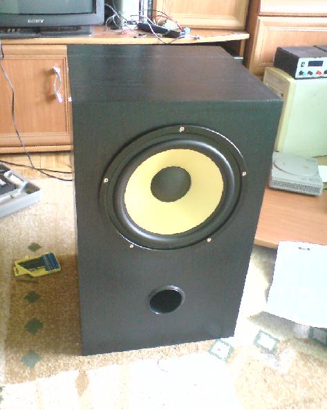

    Najpierw usuń prowizję, bo nikt nie będzie chciał komentować Twojego projektu..
  • #4 4986650
    Krychol rc
    Posty: 692
    Pomógł: 5
    Ocena: 196
    Było szpachlowane lecz nie za dobrze okleiłem.
    Normalnie tego nie widać.
    Czekam na dalsze opinie.

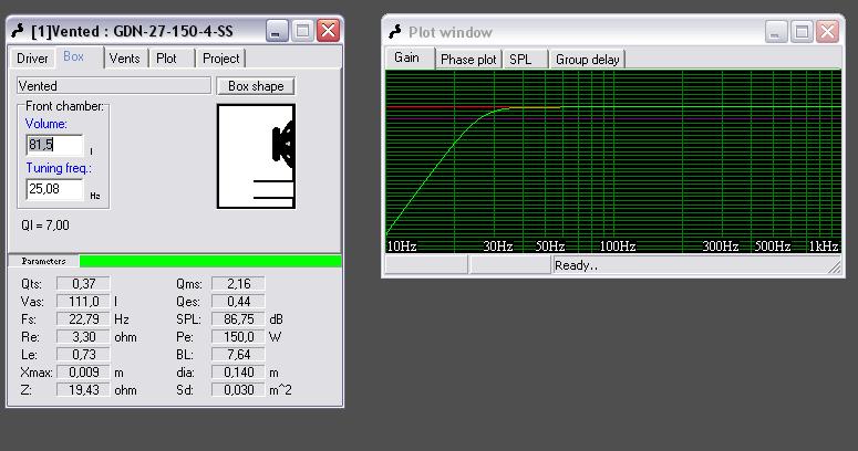

    obudowa za duża, choć winISD pokazuje ładną charakterystyke i niskie zejście co jest prawda, ale zwróc uwagę na wytrzymałość mocową głosnika w tak dużej obudowie, nie wspominając już o impulsie. Głosnik musi strasznie mulić. Ja mam ten głośnik włożony w obudowe 40 litrów i gra bardzo dobrze, nie ma problemu z impulsem i mocą. W dodatku BR ma za mała średnice według mnie, pewnie słychać jest świst powietrza przy głośniejszym graniu. Cieszy jednak fakt, że sam zrobiłeś do niego wzmacniacz, a nie kupowałeś gotowy panel ze wzmacniaczem.
    Mody napisał:
    Idealna obudowa dla tego głośnika to 50 litrów strojona na 35Hz.
    Co Ty piszesz wogóle człowieku? przy takim strojeniu wykres wyglada tak
    Sbwoofer GDN-27-150-4-SS (wreszcie ukończony).
    podbicie o 3 dB, tragedia.... :|

    dzikchu napisał:
    Co Ty piszesz w ogóle człowieku? przy takim strojeniu wykres wyglada tak
    Mam ten głośnik i przy takiej objętości i strojeniu nadaje się na kina domowego.
    Do muzyki sprawdza się w 40 - 50 litrach strojenie na około 27 - 30Hz.
    Zauważyłem też, że przy niższym strojeniu trochę są wyższe opóźnienia i zaczyna lekko mulić.
    Do symulacji polecam BassBox, który daje bardziej wiarygodne wyniki.

    Przede wszystkim należy pamiętać, że wykres w WinIsd to nie wykres przenoszenia zestawu. Taka górka 3db może być idealna jeśli np. głośnik ma 3db mniej przy tej częstotliwości, wtedy dłużej uzyskamy płaską ch-kę.
