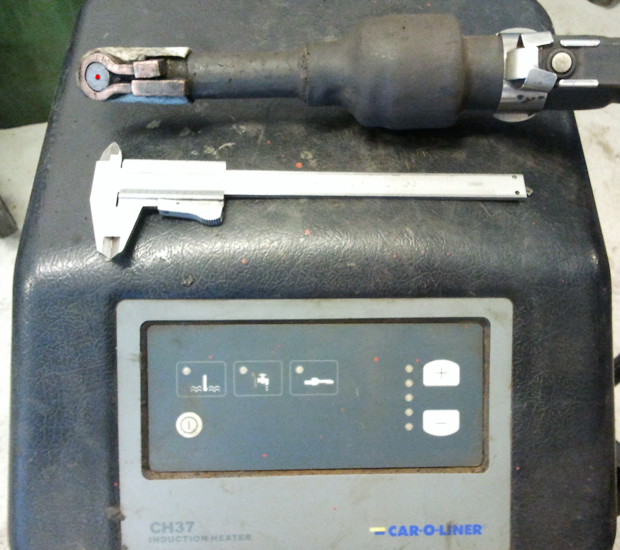

    Postanowiłem Wam przedstawić ciekawą "zabawkę" idealna dla mechanika, ale i nie tylko. Z tego aparatu (indukcyjnego), korzystam już około 1.5 roku i jako, że nie widziałem, żeby ktoś, gdzieś wspominał o nim, postanowiłem przedstawić go tutaj, jako bardzo pomocny wynalazek :). Jedynie w tym czasie (1,5 roku) wymianie (bo uszkodziłem) uległ element zaznaczony na zdjęciu (czerwona kropka). Jest to okrągła płytka wykonana z grafitu (chyba) i po prostu się ukruszyła (pewnie gdzieś uderzyłem?), oczywiście zamówiłem nową i kurier przywiózł, ale już ten krążek wykonany jest ze "zwykłej" stali. Po wymianie (5min. roboty), aparat działa jak nowy. Tak więc, to była jedyna usterka jaką to urządzenie "posiada/ło". Często urzywam go do odkręcenia śrubki od czujnika ABS, czy np. odkręcenia odpowietrznika w zacisku hamulcowym. Na filmie pokazałem np. jak to działa, żeby się nie "męczyć" z zapieczoną, czy zardzewiałą śrubką. Dodam tylko, że jest tam 5-cio stopniowa regulacja "mocy" nagrzewania, bo np. jeśli się przytrzyma zbyt długo przy czymś cienkim (np. rura tłumika) a ustawienia są na max, to wypali dziurę - wiadomo. Jak Wam się podoba urządzenie? A jeśli ktoś korzysta z takiego, to jakie miał problemy z tym "wynalazkiem"?
    Link do filmu:
    https://filmy.elektroda.pl/14_1303319299.flv
    A tu fotka z zaznaczonym elementem, który wymieniłem:
    Narzędzia i sprzęt warsztatowy
    Aha, dodam, że możecie mieć wrażenie jakbym był pod wpływem...:D, ale nie nie byłem, tylko filmik nagrywałem sam i jednym okiem w tel. a drugim "pracowałem" ehe - Pozdrawiam. ;)

    A mnie się nie podoba. Bo to jak mieszać kaszankę na starej, żeliwnej patelni łyżką ze złota, zdobioną karatami. Butla LPG, palnik z 3 dyszami punktowymi i załatwione. Ale jak ktoś chce przepłacać - nie ma sprawy.
  • #108 9460179
    wopor
    Poziom 32  
    Posty: 1995
    Pomógł: 175
    Ocena: 703
    Witam, przyjacielu ale jak smakuje :D !, używam też palniczka ale to może być ciekawe jak istnieje obawa przegrzania elementów , mnie denerwuje wyciąganie czujek ABS ,może na to jest patent?. Klucze jakie? a takie które odkręcą śrube/nakrętke , kupiłem kiedyś Tojke wkrętarke :D działa do dziś , mam kilka kluczy socjalistycznych też sprawne :D , ale najlepsze to pewnie by były takie co mają pamięć powrotu do pudełka i cip lokalizacji :D , ale najważniejsze to dobrać klucz do danej operacji a nie odkręcać śruby M16 nasadką 1/2cala przez rure 2mb bo pęknie :D i zaliczy się glebe :D co wopor uczynił w swej głupocie :D :D , pozdrawiam.
  • #109 9461717
    AntyOwik
    Posty: 226
    Pomógł: 13
    Ocena: 70
    Ależ ja wcale nie neguję. Kolega się zapytał jak się innym podoba to wyraziłem swoje zdanie. Jeśli chodzi o czujniki ABS, domyślam się, że takim sprzętem je zabijesz na amen. Tak samo z resztą jak i palnikiem. Czyli jesteśmy na starcie.;) Nic się nie zmieniło a dużo kosztuje, mam gdzieś taki postęp.;)
