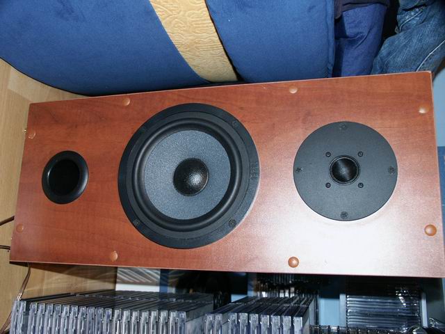

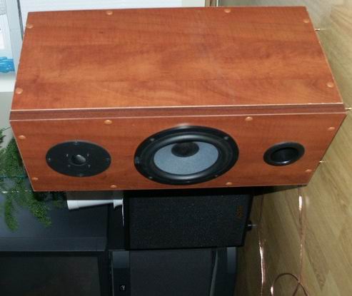

    Bede robil kolumn i zastanawiam sie jak je polaczyc zeby nie bylo widac laczen. Robie surowym mdf czy plyta i fornirowanie odpada.
    Zastanawiam sie jak to rozwiazal ten Tomek:-)
    http://subwoofer.t17.ds.pwr.wroc.pl/articles.php?id=85
    W moich poprzednich projektach uzywalem konfirmat - najpierw wiercone otwory spejalnym wiertlem ktore robi fres na lepek konfirmaty i pozniej zaklada sie taki kapselek plastikowy. Widac to na mojej fotce
    Konfirmatami bardzo dobrze sie laczy - jak obudowa sie nie schodzi dobrze to latwo dociagnac.
    Myslalem nad tradycyjnymi metodami - kołki drewniane i klej ale to strasznie czasochlonne ;-)
    Macie jakies pomysla? ;-)

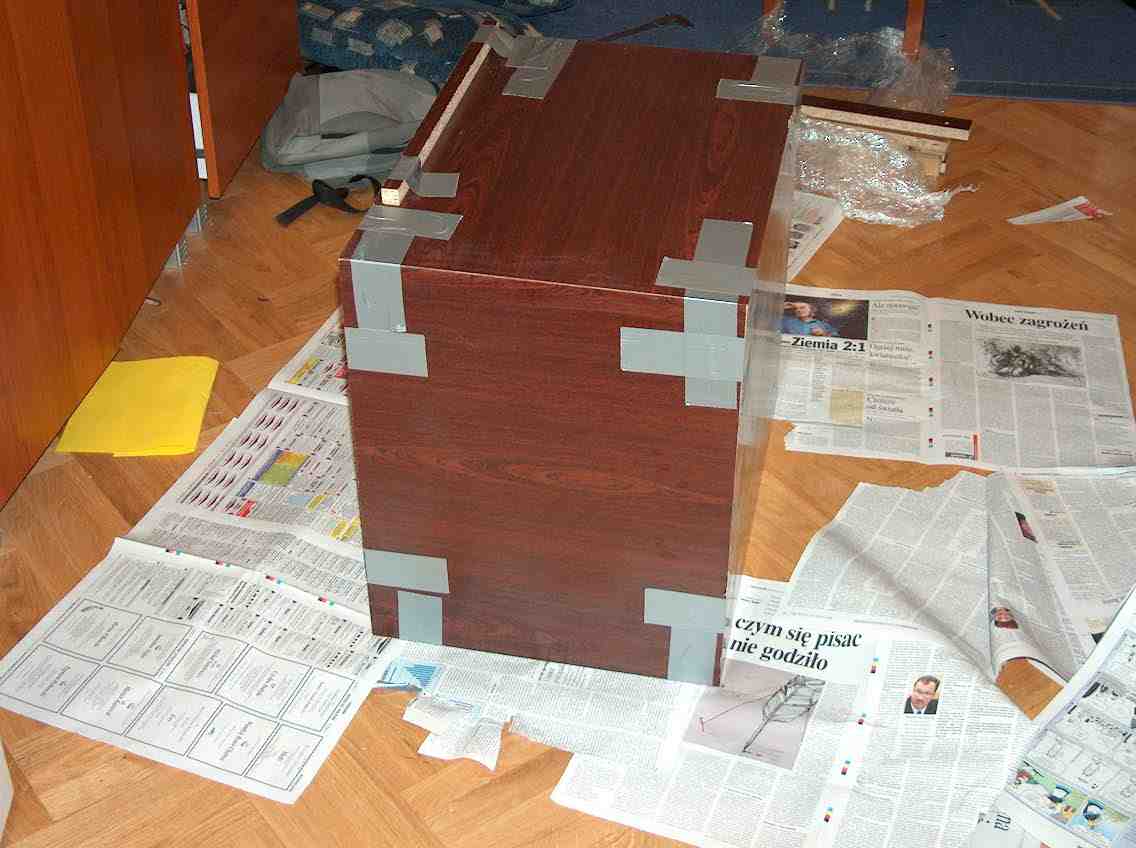

    mozna sklejać power tapem (nie wiem jak się to dokładnie pisze) niesamowicie mocna... a jak juz klej związe to mozna odleić i nie ma śladów ....
