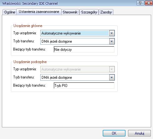

    Witam !
    Mój dysk twrady Hitachi 80GB nagle zaczął bardzo wolno pracowac, do tego stopnia że odtwarzane z niego filmy "ścinają" a kopiowanie danych na ten dysk trawa całe wieki. Sformatowałem go kilka razy programem ze strony hitachi który sie odpala z dyskietki, niestety bez zmian. Co może być przyczyną ?

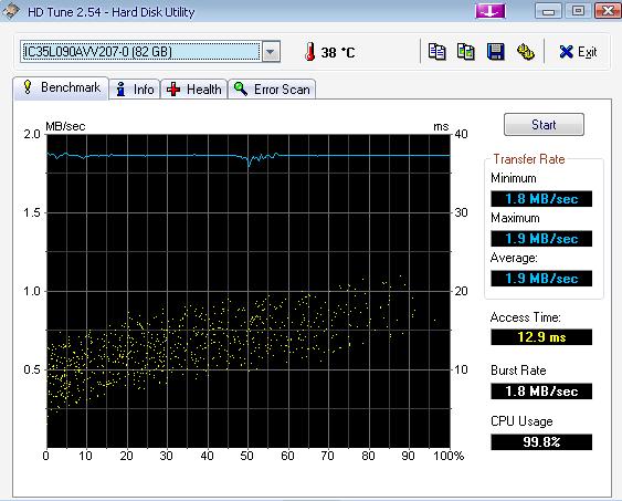

    Załączam Skany z programu HD Tune

    Jak umieścić zdjęcia jest tu https://www.elektroda.pl/rtvforum/topic595877.html
    Proszę popraw post.
    I podaj scan z MHDD F4 F4 . Podczas scanowania w prawym górnym rogu wyświetla się prędkość odczytu podaj ją.
    Dokładnie masz w drugim urządzeniu tryb PIO albo masz to zmienione w BIOS-ie albo masz to zmienione w systemie. Zobacz w Menadżerze urządzeń w kontrolerze dysku lub BIOS zmień na DMA

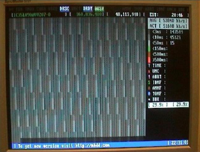

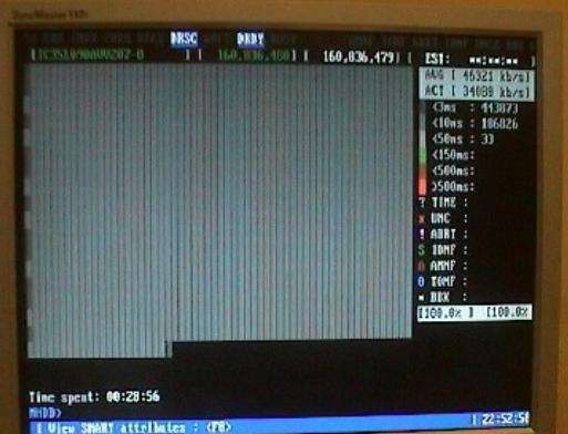

  • #8 4990982
    skydive
    Posty: 52
    Ocena: 2

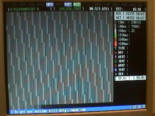

    Oto skany z MHDD prędkości średnio: AVG: 55645 kb/s ACT: 54468 kb/s Nadmienie jeszcze że w biosie DMA jest ustawione na auto, natomist w Windosie dysk ustawiony na master ma DMA, a ten z którym jest problem automatycznie jest ustawiony na PIO i w żadnen sposób nie moge tego zmienić. Ściagłem nawet i zainstalowałem najnowsze strowniki do chipseta IDE Intela i nic nie pomogło.
    Dlaczego mój dysk Hitachi 80 GB działa wolno mimo formatowania?
  • #9 4991391
    migol21
    Specjalista HDD Recovery
    Posty: 10064
    Pomógł: 1252
    Ocena: 414
    Dysk ma jak widać prawidłowy transfer jest on na 100 % Ok. Więc nie jest to awaria dysku. Pozostają kontrolery sterowniki kanałów Windows.
    1) w BIOS ustaw na sztywno DMA
    2) Odinstaluj kanały i zainstaluj od nowa (w trybie awaryjnym !)

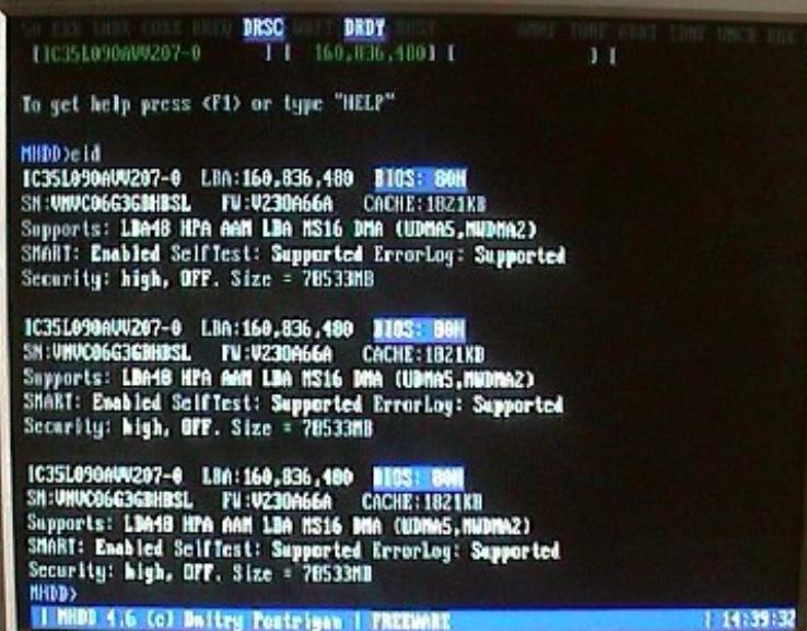

    Skan EID

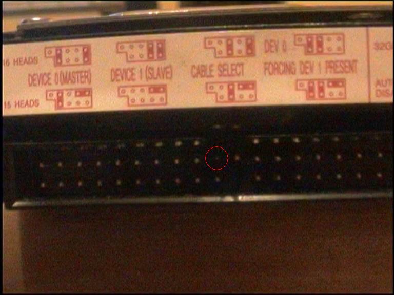

  • #20 4993345
    skydive
    Posty: 52
    Ocena: 2

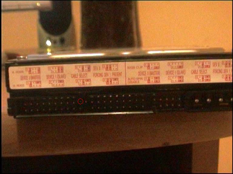

    Odpowiedź na Twoje pytanie jest 3 posty wyżej, chyba ją przeoczyłeś więc napisze jeszcze raz w tym poście. Prędkość przy instalacji od początku była mała (od początku do jej samego końca) Potem zainstalowany Windows XP zwyczajnie mulił do tego stopnia że przeciągnięcie kursora myszy po przekątnej ekranu trwało ok 10 sek. Przed momentem zauważyłem że jeden z PINów nie jest do końca wporządku. Jest odłamany w połowie swojej długość. Załączam zdjęcia z zaznaczonym PINEM który jest w połowie ułamny. Czy zaznaczony Pin jest opowiedzialny za DMA ?

  • #21 4993592
  • #22 4993954
    skydive
    Posty: 52
    Ocena: 2

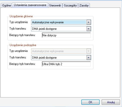

    Zrobiłem mostek przy złamanym Pinie, podpiąłem sprawdzam DMA i wszytsko gra jest DMA. Powodem był uszkodzony 21 Pin. Dziękuje wszsytkim za pomoc :) ! ! ! Temat do zamknięcia.
