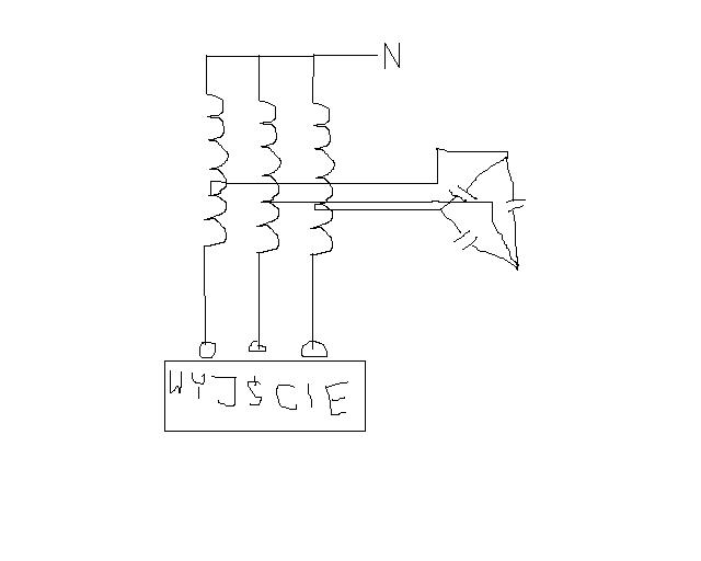

    no i jeszcze mam pytanko do kolegi odnośnie połączenia prądnicy
    w jaki sposób są połączone uzwojenia wzbudzania z uzwojeniami dającymi
    napięcie ???
    na razie doszedłem przez pomiar oporności miernikiem że jest to gwiazda
    a uzwojenia wzbudzania to są odczepy kilka zwojów przed wyjściem
    dobrze myślę ??? czy to są zupełnie inne uzwojenia ??
    i dlaczego tutaj są oddzielne uzwojenia wzbudzania ??
    na razie widziałem schematy gdzie kondensatory są podłączone od razu do uzwojeń wyjściowych i od razu do gniazda na wyjście
    mam nadzieję że nie za dużo pytań na raz :-)
    idę rozgryzać dalej ten agregat
    w załączniku prawdopodobny schemat prądnicy
    pozdrawiam

    Pomógł: 69
    Ocena: 335
    Uzwojenie wzbudzania jest tak nawiniete ze jest przesuniete o 90stopni, bo kondensatory mają wlasnie przesuniecie o 90stopni i to sie rownowazy, i to wlasnie głównie kondensatory odpowiadają za wzbudzenie i bez nich pradnica nic nie da, bo musi pobrac moc bodajze bierną pojemnosciową (jak dobrze pamietam) by oddac moc czynną, ale to mniejsza z tym ten typ pradnicy jest na tyle prosty ze trudno go spalic, a to dlatego ze po przekroczeniu dopuszczalnego obciazenia kondensatory nie nadązają oddawac mocy biernej i pradnica szybko traci wzbudzenie i nie generuje prądu.
    Ja stawiam na wyschniete, przebite, badz jakos inaczej uszkodzone kondensatory. Sprawne kondensatory w tym typie pradnicy to podstawa. Mialem kiedys podobny agregat i polecialy w nim wlasnie wszystkie kondensatory, ale u mnie one padly ze wzgledu na to ze zwiekszylem obroty (test po remoncie silnika) i wzroslo na nich napiecie, wystarczyly 4 sekundy obrotów powyzej 3500 i wszystkie kondy poszly z dymem, w denkach tam gdzie sa one przykrecone zrobily sie male czarne dziurki i z tamtąd poszedł dym i jakaś maź. One pracują w dosc ciezkich warunkach, duze napiecia, duze prady i w dodatku wszystko sie zmienia gwaltownie, to są kondensatory zmienne, takie kondensatory mają ograniczoną zywotnosc i wytrzymalosc. Wystarczy pare razy przegazowac silnik i po nich. Z tego co pamietam przy agregacie 4kW one mają po 45uF i są na 400V, ale u ciebie moze byc nieco wieksza pojemnosc. Na poczatku bym je wszystkie wymienil, bo uszkodzenie wskazuje na nie, koszt nie jest duzy, ja kupowalem po 10zł za szt.
    Elektronika zawarta w tej skrzynce sluzy do dołączania dodatkowych kondensatorow gdy obciazenie indukcyjne odbiornika zabiera na tyle duzo mocy z podstawowych kondensatorow ze te sobie nie radzą, wiec są wspomagane pozostalymi, agregat moze dzialac bez tej elektroniki ale wowczas ogranicza sie jego uzytecznosc przy uzywaniu maszyn typu piły, heblarki itd.. gdzie prąd rozruchu jest bardzo duzy. Po to są te dodatkowe kondensatory by duze silniki mogly ruszyc z tego agregatu. A podstawowe słuzą do wzbudzania, jak one zawiodą to nie masz prądu, wystarczy ze jeden zawiedzie to automatycznie padają pozostałe.
    Jak bedziesz kupowal kondensatory, to ich pojemnosc musi byc identyczna i napiecie co najmniej takie jakie jest w oryginale.

    sprostowanie dla kolegi to o czym ty napisałeś z przesunięciem o 90 st.
    to tak być może w agregacie 1 fazowym ,
    tutaj układ wygląda inaczej
    w tym połączenie jest tak jak narysowałem wyżej nie wiem po co to się stosuje może ma lepsze właściwości taki układ
    ( wzbudzał się nawet z obciążeniem w postaci szlifierki 3 fazowej)
    może ze względu na kondensatory mają tylko 400V i
    50 mikroF a napięcie na nieobciążonym miedzyfazowo sięga 430 V
    ale nawet oporność miedzy L1,1 (tam gdzie są podłączone kondensatory )
    a L1,2 ( tam gdzie jest odbiór prądu )
    mierzona miernikiem to zaledwie ułamek oma
    więc nie może to być oddzielne uzwojenie
    pozdrawiam

    To jest patent geko, dokladnie nie wiem, powiem wiecej, malo kto wogóle wie dlaczego tak to jest skonstruowane. Skoro teraz dziala to ok.
