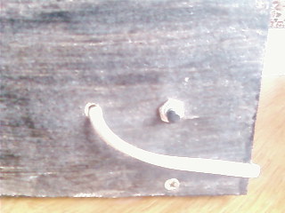

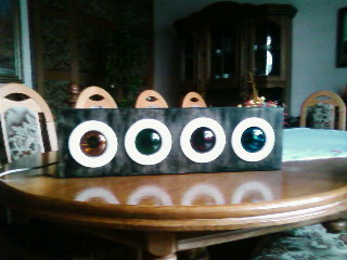

    Jak zrobić tanie światła dyskotekowe z żarówek i sterownika lampek?
    Witam. Tak jak w temacie, zrobiłem światła dyskotekowe, których koszt to 18 zł za 4 żarówki lustrzanki 60 W. Zapytacie jak są sterowane? Sterownikiem z lampek choinkowych. Na pomysł wpadłem po tym jak ciocia dała mi zepsute lampki choinkowe, wiec zacząłem sie zastanawiać co z nich można zrobić i wpadłem na to, żeby zamiast kompletu lampek podłączyć zwykłe lustrzanki, i następnego dnia w moim pokoju juz były zrobione światła. fotki ->
    Jak zrobić tanie światła dyskotekowe z żarówek i sterownika lampek? Jak zrobić tanie światła dyskotekowe z żarówek i sterownika lampek? Jak zrobić tanie światła dyskotekowe z żarówek i sterownika lampek? Jak zrobić tanie światła dyskotekowe z żarówek i sterownika lampek?
    pozdrawiam Darkus

    Siema,
    Nie ma się czym chwalić - przewodów do zarówek się nie lutuje...
    A konstrukcje drewniane to na jakimś forum leśnym a nie tu...

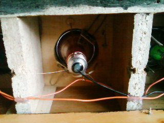

    zainwestuj w oprawki do tych żarówek :)

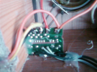

    co do tego sterownika z oświetlenia choinkowego to jego żywotnośc przy takim obciążeniu nie będzie długa....
    Lepiej gdybyś zrobiłtam inne końcówki mocy, albo przynajmniej zastąpił te małe tyrystorki większymi.
    Z czego wykonane są te białe nasadki wokół żarówek, czy to zwykłe oprawki do halogenów sufitowych ?

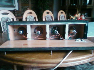

    Ehhh..... Ja nie chcę na nikogo najeżdżać, ale ta konstrukcja to masakra. Żarówki w drewnie? Żadnego chłodzenia, a to się przecież grzeje jak diabli. No i te lutowane przewody.
    A w ogóle jaki jest sens robienia czegoś, co z założenia miało mrugać w takt muzyki, a będzie błyskać po swojemu?

    to nie wytrzyma kilku godzin :)
    spali się najpierw płytka sterownika :)

    Otworki ??? :) tu trzeba wywalić te ścianki i wiatraczek wsadzić :D a wtedy to luz sie nie powinno spalić, i oczywiście wsadz jakieś porządne triaki do tego sterownika po pójdzie sie.... spalić :) pierwszy

    Mówisz,że po dwóch godzinach masz 41°- ok,ale dyskoteki nie trwają dwie godziny tylko ~8h. Jaka temperatura będzie wtedy w środku?
    Jakby nie patrzeć- czy przez temperaturę, czy przez lutowanie żarówek- jest to konstrukcja po prostu niebezpieczna...

    Co do tych 41 stopni to chyba lekko przesadził....
    Czym to mierzyłeś ?
    Po otwarciu obudowy ?
    Ile trwał pomiar ?
  • #26 5003860
    darkus12
    Posty: 335
    Pomógł: 7
    Ocena: 63
    termometrem w mierniku. przy zamknietej obódiwie i trwał jakies pół godziny. a co do trwania dyskoteki... myslicie sie. te swiatła szły przez nie 8 a 11 godzin bez przerwy i obódowa była lekko ciepła. a co do moich rodziców, to puszczaja mnie na na dyskoteki na cala noc. i to niejest konstrukcja jak wiekszosc twierdzi niebezpieczna. jest bezpieczna w 100% chyba nierobił bym czegos przez co bym se dom mial spalic
