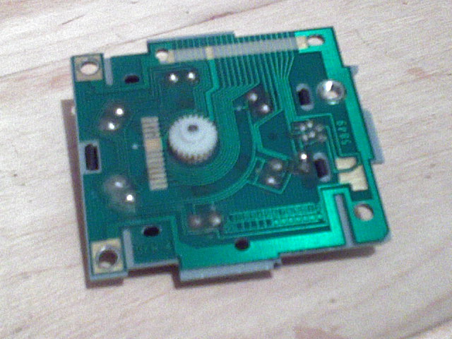

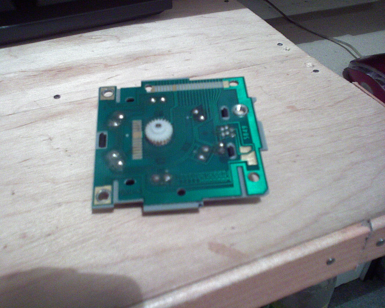

    Witam, mam pytanie dotyczące silnika krokowego. Wpadła mi w ręce ostatnio stara drukarka igłowa, wymontowałem z niej silnik napędzający głowicę. Cały silnik osadzony jest na płytce drukowanej ale nie wiem za bardzo które ścieżki są wyprowadzeniami z silnika. Może ktoś z was mi pomoże.
    Oto zdjęcia (sorry za kiepską jakość)
    Silnik krokowy. Które ścieżki to wyprowadzenia silnika?

    Masz jakieś fotki z "drugiej strony"?
    Jakość jest faktycznie zatrważająca...
    Ja bym pomierzył rezystancje pomiędzy parami zacisków dookoła wału i między tą grupką pinów po lewej stronie tym zdjęciu

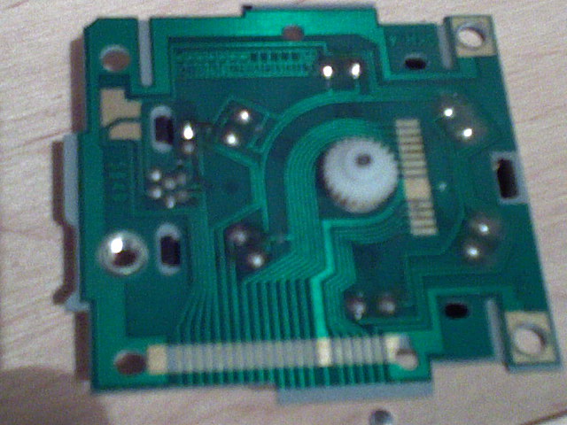

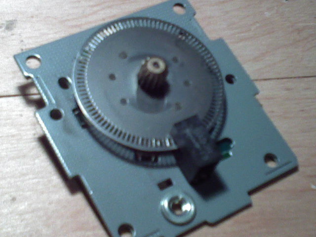

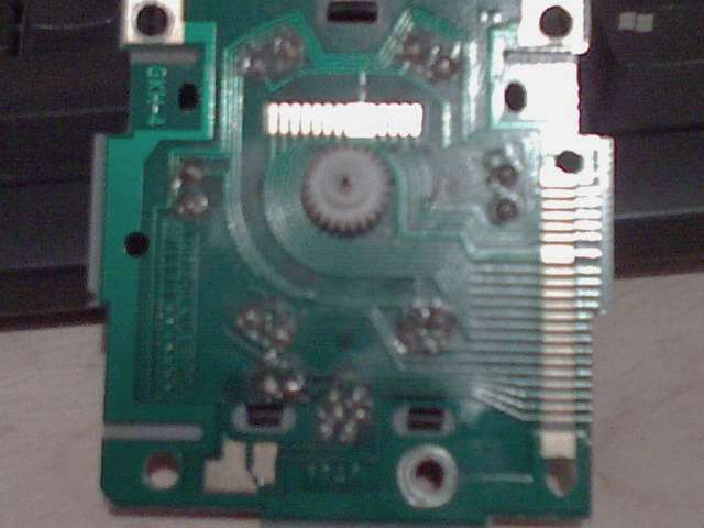

    Druga strona nie jest za bardzo ciekawa oto zdjęcie ;)
    A tu mam jeszcze jedną fotkę tych ścieżek, też jakościowo chyba odpada, no ale co może komórka :)
    Wiem tyle że te zaciski nad kółkiem zębatym to wyjście do głowicy, a do tych po lewej dochodziła taśma z drukarki.

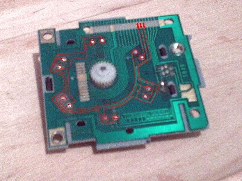

    Mierzyłem tą rezystancję ale nic konkretnego z tego nie wynikło. Pomiędzy parami zacisków mam rezystancję w przedziale od 5.4Ω do 5.9Ω. Jeszcze co do szczegółów tego silniczka to pochodzi on od drukarki igłowej Microline 321 na płytce drukowanej jest napisane GKH-4 pytałem sie wujka google lecz nic ciekawego mi nie powiedział. Myślę że tak na oko zidentyfikowałem 3 zaciski, ale głowy nie daje
    I znów moja improwizacja:
    Tak mniej więcej biegną ścieżki między zaciskami

    Pomimo, że mam nikłe pojęcie o silnikach krokowych, to mam jedno, wydaje mi się ważne pytanie - sugestię...
    Skoro, to rzeczywiście ma być s. krokowy, to w jakim celu jest tam umieszczony licznik obrotów (jakby "powiększony" układ z myszki ;)...
    Wydaje mi się, że właśnie główną ideą i zaletą krokowców miało być pozbycie się konieczności stosowania takich układów...
  • #7 5012398
    Raven33
    Posty: 23
    Zastanawiałem się nad tym powiem szczerze, na początku myślałem ze to jakiś hallotron, potem doszedłem do wniosku że to jednak nie on. W każdym razie może ten licznik jest potrzeby żeby ustalić położenie głowicy, w końcu całość pochodzi z drukarki.
    Co prawda też mam nikłe pojęcie o silnikach, zwłaszcza krokowych. Sądziłem ze jeśli pochodzi on z drukarki gdzie musi być precyzja ruchu to instynktownie wziąłem go za krokowca. No to teraz jestem w małej kropce, ale jak to mówią lepiej być w kropce niż w martwym punkcie
    Ale...skoro to może nie być krokowiec w takim razie jaki to może być silnik? BLDC na przykład? Taki jak w stacji dyskietek albo w CD? Czy może jakiś inny?

    silniki BLDC najczęściej stosuje się tam gdzie są wymagane duże obroty , raczej jest to silnik krokowy enkoder tak jak zauważyłeś służy do pozycjonowania głowicy , na podstawie zdjęć trudno dokładnie określić co to za silnik , wydaje się że ma 6 uzwojeń ale i tak pozostaje kwestia czy wewnątrz nie są one jeszcze łączone
    skoro wymontowałeś silnik z drukarki to proponuje podejść do tematu w inny sposób , zlokalizuj jak był sterowany silnik z płyty głównej drukarki , znając nazwę układu sterującego będzie znacznie prościej stwierdzić co to za silnik i jak go sterować
