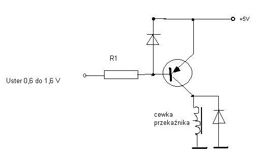

    Przeczytałem odpowiedź w tym temacie i zastanawiam się jak skonstruować podobny układ, ale żeby przekaźnik (cewka 5V) włączał się, kiedy napięcie sterujące tranzystora spadnie z 1,6V do 0,6V w oddzielnym układzie.
    Z góry serdecznie dziękuję za pomoc! Pozdrawiam. Lukasz

    R1 wyliczyć wg linku który podałeś... Może mieć 2,7k lub więcej.

    W przedstawionym przykładzie nie zadziała to prawidłowo. Trzeba obniżyć próg włączenia
    tranzystora przy pomocy dzielnika rezystorów. Dodatkowy rezystor należy włączyć
    równolegle do diody podłączonej pomiędzy bazę a plus. Przykładowo dając rezystory
    R1 = 2k2 i równolegle do diody 560Ω tranzystor będzie się włączał przy napięciu ok.
    1,6V. Przy mniejszym też będzie działał, aż do 0V czyli zwarcia wejścia do masy.
    Rezystory trzeba już sobie dobrać dokładniej w zależności od potrzeb.

    Nic nie piszesz więcej na temat przekaźnika który chcesz zastosować, gdzie ma to
    pracować itp. Od tego też co nieco zależy. Jako tranzystor możesz zastosować
    np. BC327 jeśli prąd przekaźnika nie przekroczy kilkuset mA. Dioda włączona równolegle
    do przekaźnika powinna być diodą szybką. Możesz dać np. BA159. Diody od bazy do
    plusa nie musisz stosować. Jest ona przydatna w specyficznych warunkach. Jeśli
    będziesz chciał ją zastosować to możesz dać 1N4148.

    :arrow: twazny - nie zadziała bo? Wystarczy dać BC327-40 lub ostatecznie BC327-25. 40 ma większe
    wzmocnienie. Rezystor w bazie może mieć wtedy 4k7. Zadziałać to zadziała, tylko że my
    nie wiemy z jakim układem będzie ten tranzystor współpracował. Nie znamy budowy
    stopnia wyjściowego układu poprzedzającego. Jeśli w dodatku potrzebny jest bardziej
    precyzyjny próg załączania przekaźnika to prosta metoda z tranzystorem nie będzie
    działać dobrze w takiej sytuacji. Przykłady można by mnożyć i dopóki kolega luquas nie
    wyjaśni przeznaczenia tego układu i z czym ma on współpracować to można się tylko
    domyślać czy ten układ wystarczy.
