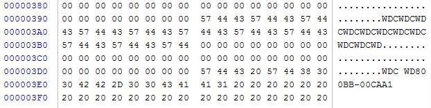

  • #8 5021127

    Nirvanowiec:
    Co do Twojego sumienia to jak już pisałem hasło usera mam - problem w tym że nie da się go zastosować wprost po zepsuciu laptopa.
    Nie pytam tu o żadne hasła master (i tak są indywidualne) więc nie widzę w czym tkwi Twój problem.
    Ale i tak po Twojej wypowiedzi widać że nie jesteś zorientowany w temacie więc nie obraź się, ale to czy udzielisz mi odpowiedzi czy nie, jakoś nic tu nie zmienia :-)
    Co do działu, to bardzo proszę o przeniesienie do naprawy HDD
    Regulamin punkt 10.8 i 12 !

  • #9 5021367
  • #10 5021714

    Nirvanowiec:
    Ok, muszę oddać honor, Twoje pytanie o to czy potrzebuję dane czy dysk nabrało teraz sensu. Wcześniej - patrząc od strony samego protokołu za bardzo go nie miało bo
    a) hasło master i tak pozwoli mi odzyskać dane (High Security)
    b) hasła master nie da się praktycznie zdobyć bo to dysk hitachi a laptop della - hasła są indywidualne
    Potrzebuję sam dysk ale IMHO nie ma to wielkiego znaczenia.
    Ale co do odzyskiwania hasła, które pokazałeś, to dyski WD są nieporównanie mniej zabezpieczone niż Hitachi, a to hasło master, które pokazałeś jest szeroko znane.
    Co nie znaczy że nie umiesz więcej, tylko że to co pokazałeś niczego tu nie udowadnia.
