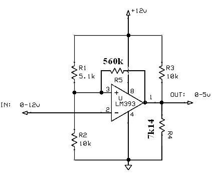

    Mam taki dziwny (przynajmniej jak dla mnie) problem: otóż stosuję prosty schemat jak poniżej.
    Komparator napięć - brak sygnału wyjściowego przy różnych poziomach wejściowych
    No i problem jest takiej natury, że nie ważne jaki poziom podam na drugą nóżkę to i tak na wyjściu mam 0v. Przy spolaryzowaniu drugiego komparatora (bo słyszałem że czasem może się wzbudzać i takie coś pomaga) jest to samo.
    Proszę o jakąś sugestię :)

    Połączenia przewodów na schemacie ideowym oznacza się czarnym kółeczkiem. Ich brak powoduje podejrzenie, czy układ został prawidłowo
    zmontowany.

    Wiesz problem z kompresją jpg i dlatego nie widać kółeczek (jak to je nazwałeś :) ).
    Ale dla pewności napiszę: 12v połączone z R1 oraz R3 no i z ósmą nóżką LM-a. Masa R2, R5 i czwarta nóżka. Wejście IN bezpośrednio do drugiej nóżki komparatora.

    Zbędnie rozbudowałeś dzielnik wyjściowy. Rezystor R3 równie dobrze można podłączyć do napięcia 5V zamiast 12V.

    Sygnał na wejście sterujące powinien mieć poziom odniesienia którym jest ujemny biegun zasilający komparator. Najlepiej podłączyć potencjometr dwie skrajne nóżki jedna do + zasilania komparatora druga do - zasilania komparatora a suwak do nóżki sterującej i powinno działać
    Na początek proponuję odłączenie r3 i r4 i próbę z potencjometrem jak wyżej. Potencjometr np 1K.

    Mariusz Ch. co do dzielnika na wyjściu w sumie racja ;) i takie pytanie co do Twej sugestii: po co R4 i R5?
    plichta przecież to samo jest zrobione tylko zamiast potencjometru mam dzielnik napięcia bo wiem przy jakim chcę uzyskać przejście na stan wysoki.

    R3 i R4 tworzą dzielnik napięcia. Przy "1" na wyjściu komparatora jest około 5V. Dla "0" tranzystor wyjściowy '393 zwiera R4. R5 zapewnia pętlę histerezy i zapobiega wielokrotnym przerzutom blisko punktu przełączenia.

    A no tak spoko, dzięki. Wszystko pięknie ładnie tylko to dalej nie rozwiązuje mojego problemu... niezależnie od napięcia na wejściu mam na wyjściu cały czas 0v :/

    Napięcie wejściowe musi mieć z układem komparatora wspólny punkt odniesienia. Jest nim masa. Pisał o tym Kolega plichta. Układ powinien przełączać przy około 8V. Sprawdź czy nie ma zwarć i wartości elementów.

    Znalazłem rozwiązanie problemu, aż głupio powiedzieć ale okazało się że miałem trafioną płytkę uniwersalną w paru punktach co nie zauważyłem wcześniej ;)
    Więc temat można już zamknąć ... dzięki wszystkim za zainteresowanie i pomoc
