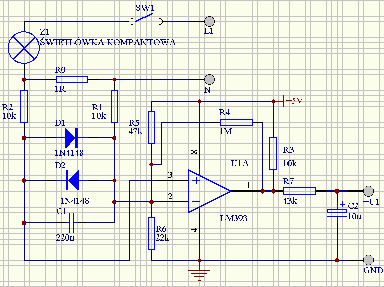

    Zrobiłem sobie układzik taki, jak na załączonym obrazku.
    Założenie jest takie, że gdy świetlówka jest zgaszona (rozwarty SW1), prąd przez bocznik nie płynie, zatem na wyjściu komparatora LM393 mam stan niski (prawie poziom GND). Przy zwarciu zaś SW1 prąd płynie, zatem na boczniku R0 pojawia się napięcie, które na wyjściu komparatora przybiera postać przebiegu prostokątnego o częstotliwości sieci. Tyle założenie.
    Stan faktyczny jest taki, że na wyjściu komparatora mam sygnał prostokątny idealnie odpowiadający jednej półfali sieci podczas rozwartego SW1, jak i przy zwartym SW1. Domyślam się, że to jakieś zakłócenia, albo błąd w układzie, no bo jakim cudem?
    Komparator jest zasilany z transformatora TS2/14 poprzez stabilizator 7805, napięcie jest odfiltrowane i nie ma w nim śladów zakłóceń, na samym komparatorze jest 100nF kondensator między +Vcc i GND. Zasilacz ten jest obciążony na jakieś 10mA prądu.
    Pytanie: Czy da się zrobić tak, aby przy rozwartym SW1 w tym układzie komparator wskazywał niezmiennie stan niski, natomiast po załączeniu SW1 na jego wyjściu pojawiał się przebieg prostokątny? Co trzeba zmienić/dodać, aby uzyskać taki efekt? Moc świetlówki 16W, zatem prąd około 100mA(?), co daje około 10mV spadku na boczniku.
    Warunki: Komparator musi pozostać, nie można dać innego, napięcie zasilające ma faktycznie 4,75V i takie ma być. W obudowie nie ma wiele miejsca na dodanie czegoś sporo większego.

    Zwiększ bocznik do 1Ω i dodaj 1MΩ na sprzężenie dodatnie (histereza). Może być też problem podawania na wejście sygnału ujemnego, być może trzeba podnieść trochę napięcie na wejściach komparatora.

    Zmniejszaj ten rezystor 1M aż do skutku. Możesz też spróbować zewrzeć R1. Nie możesz wejścia odwracającego mieć na masie, musisz go podnieść przez dzielnik rezystorowy między masą a zasilaniem, np. 10k do plusa i 1k do masy i równolegle z 1k kondensator 100n.

    Za dużo zmieniłeś, miałeś podłączyć do dzielnika wejście odwracające ale nie mówiłem o rozłączeniu układu pomiarowego od tego wejścia. Przełącz C1 z masy na wejścia odwracające a od razy czułość wzrośnie.

    Chyba właśnie o to chodziło, co teraz jest na schemacie.
    Testowałem ten układ bardzo intensywnie i niestety, pomimo odłączonego obciążenia na wyjściu komparatora jest przebieg prostokątny odpowiadający sinusoidzie sieciowej.
    Napięcia:
    pin 2 LM393 (wejście odwracające) = 1,56V
    pin 1 LM393 (wyjście komparatora) = 2,2V
    Napięcie +U1 = 2,19V
    Napięcie przemienne pomiędzy pinami 2 i 3 LM393 = 6,8mV
    Pewnie właśnie z powodu tego napięcia powstaje przebieg. Próbowałem zewrzeć pin 2 i 3 rezystorem. Zacząłem od 470kΩ, potem 220k, 100k, 22k, 10k, 2k, 1k, 220R i dopiero przy tym ostatnim napięcie pomiędzy pinami 2 i 3 komparatora spada do 0,0mV i nareszcie oscylacje znikają. Niestety, nie ma ich po włączeniu odbiornika. Na 220R jest wtedy 0,6mV. Lipa, taki układ nie działa.
    Próbowałem też zmieniać R4. Przetestowałem 1M, 470k, 220k i 100k. Przy trzech pierwszych nic się nie zmienia, oscylacje są nadal, natomiast przy 100k giną, ale oczywiście włączenie odbiornika jest przez układ niezauważalne. Uff...
    Co mam zrobić, aby przy spadku napięcia na R0 = 55mV uzyskać napięcie U1 równe 1,5V przy działającym obciążeniu i mniej, niż 1V po jego wyłączeniu?

    Najprawdopodobniej jest jakaś upływność między siecią a układem. Wstaw zworkę zamiast R1 i dolutuj 100µF do R6, jeśli to nie pomoże to trzeba będzie pomyśleć nad innym rozwiązaniem.
    R4 ma być między wyjściem a wejściem nieodwracającym.

    Zużyłem kolejną porcję czasu na eksperymenty, choć tym razem nareszcie udane. Pora na podsumowanie.
    Dolutowanie kondensatora do R6, zworka zamiast R1, ani sprzężenie pomiędzy wyjściem komparatora, a wejściem odwracającym nic nie dały. Za każdym razem miałem przebieg przy wyłączonym odbiorniku. Kosztowało mnie to trochę czasu, ale to nic. Zatem nie tędy droga.
    Przy którymś z eksperymentów zmierzyłem napięcie pomiędzy pinem 3 i 2 komparatora. Przeważnie było tam około 6,8mV. Zatem to właśnie napięcie powodowało generowanie przebiegu. Aby je zniwelować, dodałem jeszcze jeden rezystor do dzielnika. Dzięki temu mam dwa poziomy napięć. Jeden (ujemny względem pinu 2 - wejścia odwracającego) służy jako "masa" do R0. Natomiast drugi, wyższy o około 20mV, dochodzi do tegoż wejścia odwracającego. Dzięki temu przy wyłączonym odbiorniku mam na komparatorze (masa na pinie 2) napięcie ujemne, które nie powoduje generowania przebiegu. Po włączeniu odbiornika owe 20mV obniża nieco napięcie na R0, ale wystarcza ono do wygenerowania przebiegu. Uff...
    Po wymianie C2 na 2u2, mam na nim podczas pracy odbiornika około 2,01V, zaś przy wyłączeniu odbiornika 0,04V. No i o to właśnie chodziło.
    Dziękuję wszystkim za pomoc, zaś dla zainteresowanych tematem załączam ostatni schemat. Sprawdzony w praktyce. :)
