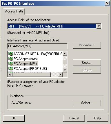

    Co do Stepa to bym się nie czepiał. WinCC Flex 2005 ma już SP1 i HF7. Jeśli tego nie masz to warto sobie ściągnąć to ze strony Siemensa. Możliwe, że źle ustawiłeś w projekcie wersje Firmware panela. Warto sprawdzic jaki Firmware ma panel i czy jest ten panel z ta wersją softu dostępny w WinCC Flex. Dodatkowo powinieneś w panelu sterowania PC sprawdzić ustawienia PG Interface. Powinno to być ustawione tak jak na załączonym obrazie.
    Brak komunikacji TP177 micro z PC przez WinCC flexible Micro 2005 SP1
    Trochę się zapędziłem. Ponieważ używasz PPI to należy zmienić na PPI, ale nie wiem czy te panele wogole potrafia gadać po PPI ;/
