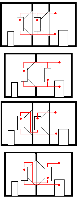

    Witam all...
    Mam kilka pytań... a mianowicie, mam na zbyciu 2 Alphardy LW 800 8ohm sztuka. Mniemam że każdy zna te przetworniki gdyż są oklepane na tym forum jak TDA7294... Są mi raczej mało potrzebne i chcę zrobić eksperymentalnie na nich subwoofer, chce żeby był jakiś niezwykły, tzn nie skrzynka i otwór BR. Myślałem nad obudową typu Tandem (jeden za drugim) lub Band Pass (dwie komory, jedna zamknięta). Mam pytanie dotyczące tych obudów: jaki powinien być ich litraż i czy dobrze będa grały w tej konfiguracji? W przypadku Tandemu jaka powinna być pijemność komory zamknietej między dwoma głośnikami?
    Piszcie wszystko co wiecie na ten temat :)

    W każdym z typów obudów można zrobić tandem czyli 2 głośniki zamocowane jak najbliżej siebie. Może więc być tandem zamknięta, tandem br, tandem bp.
    Zyskujemy przy tym na objętości obudowy - może być o połowę mniejsza, ale kosztem spadku efektywności też o około połowę.
    Czy warto? Zależy na czym Ci bardziej zależy :D
    Głośniki mogą być zamocowane na 2 sposoby - rysunek na przykładzie bp. Ze względu na łatwość wykonania i zalecaną jak najmniejszą objętość między nimi lepszy jest sposób z rysunków 2 i 4.
    Przy łączeniu trzeba uwzględnić polaryzację i sposób połączenia - szeregowo lub równolegle.

    Bardzo dziękuje dla kolegi "piórko" za schematy obudów :) Napewno bardzo sie przydadzą, jak nie w tej to w innej konstrukcji :)

    Dla LW 800 zastosowałbym układ 4TH ze względu na niskie EBP tego głośnika.

    4th to jeden z dwóch rodzajów obudowy bandpass.
    A to, czy włożysz do niego jeden głośnik, czy dwa jako tandem czyli isobaric to całkiem inna bajka.
