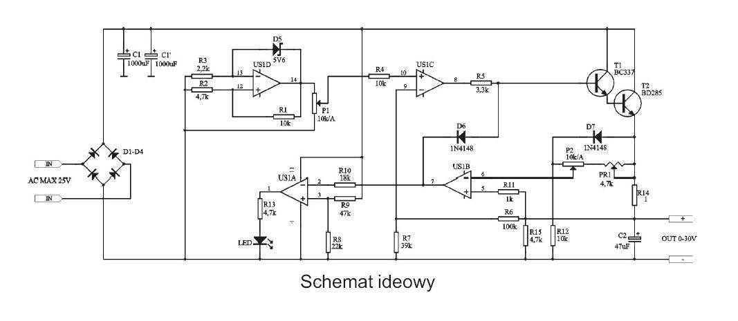

    Witam..... mam dwa tranzystory 2SC2365 i BDP286 CEMI i inne elementy takie rezystory, kondensatory..... Chciałbym z tego zrobić zasilacz regulowany od 0 do 30V i minimalnym prądzie 1A.... wpadł mi w rękę taki schemat, ale nie wiem jak go przerobić..... a może macie jakiś inny? lub pomóżcie mi ten przerobić.... help... mostek i trafo mam z prostownika do ładowania aku..... mostek w nim jest 20A...... napięcie ładowania 12 i 24V
    • Jaki schemat i elementy do przerobienia tego zasilacza? elekreoda.jpg (10.28 KB) Musisz być zalogowany, aby pobrać ten załącznik.

    Skoro chcesz zasilacz który da Ci ponad 1A, to właściwie tego schematu nie musisz przerabiać, mocne trafo i mostek możesz z tym używać, będą pracowały z dużym zapasem mocy...
    Z tym, że taki zasilacz będzie regulował od ok. 1,2V
    Jak chcesz od 0V, to zerknij np. tu: https://www.elektroda.pl/rtvforum/topic988134.html

    Jak masz trafo z prostownika ,który był do ładowania akumulatorów 12V i 24V to wykorzystaj uzwojenie 24V, poprowadź do mostka prostowniczego, z mostka(będzie spadek ok 1,5V) na kondensator 4700uF/35-40V i otrzymasz napięcie za kondensatorem 24V x 1,41 = ok 32V- 33,8V i wtedy to napięcie idzie na regulator i stabilizator, wtedy masz regulację od ok 1,2V - ok 30V. Tranzystor T1 na radiatorze i o dużej mocy oraz LM też powinno być na radiatorze, obudowa tranzystora i stabilizatora powinny być odizolowane.

    BD136- za słabe ;-), BDP286 też nie polecam do tego, a 2SC2365 nie wiem jakie ma parametry napięciowe oraz mocy i prądu kolektora więc nie mogę sie na jego temat wypowiedzieć, sprawdź w google jego parametry, obudowę. Ja poleciłbym coś w obudowie TO-3,blaszanej i dużej, by w razie czego było dobre chłodzenie ;-), zależy też jak będziesz go obciążał.

    No to nie, a dlaczego? Ponieważ jest to tranzystor NPN, a Ty potrzebujesz tranzystora PNP, prąd i moc tego tranzystora nie jest zbyt duży ;-), lepiej jakby był ok 10-12A i moc ok 150W, trafo od prostownika troszkę mocy będzie miało więc potem przy większym i dłuższym obciążeniu może się słaby tranzystor zagrzać i wystrzelić ;-| . Ja jestem zawsze za zapasem mocy, prądu i napięcia choć napięcie tego tranzystora jaki podałeś jest super wystarczające, ale polaryzacja jest nie ta i moc z prądem szału nie robią ;-). Możesz sprawdzić ten BDP 286, obciązyć zasilacz i zobaczyć co się dzieje.........Już mocniejszy będzie BD912(90W, 15A, 100V), ale w obudowie TO-220 w takiej samej jak ten BDP

    Trafo i mostek prostowniczy masz dość spory tak? Kondesator C1 proponuje 4700uF/40V, LM jest jaki jest ;-), tranzystor powinien być dość spory i wytrzymały dlatego ,że on jest sterowany przez LMa i przez niego płynie cały prąd obciążenia, R1 to powinien być rezystor dużej mocy, reszta może zostać. C2 powinien być na napięcie ok 35-40V.

    a taki układ jak mam przerobić aby na wyjściu mieć jak najwięcej prądu? nawet 10A.....

    T1 i T2 do zmiany, nie wiadomo co to są za układy wzmacniaczy operacyjnych....
    Jest to LM324
    Po wymianie kondensatorów filtrujących oraz mostka, R14, oraz T1 i T2 na mocniejszy blok wykonawczy można uzyskać i 10A. Tylko na pewno ograniczenie prądowe nie będzie działało od 0 :)

    Popatrz np. tu:
    https://www.elektroda.pl/rtvforum/topic896350.html
    Chodzi mi o to, co napisał kolega vogelek23, czyli jak uzyskać 5A.
    Na 10A, rezystor R14 musiałby być rzędu 0,05Ω (moc co najmniej 5W "na styk"), tranzystory końcowe to ze trzy 2N3055 połączone równolegle...
    Największym problemem będą jednak moce, jakie przyjdzie Ci wytracać w wersji 5-amperowej, nie mówiąc już o 10-amperowej :)
