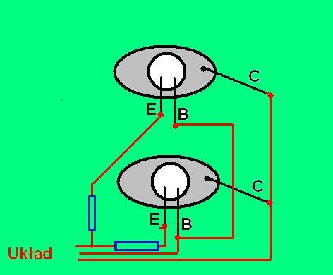

    Z tego co widzę to należy dołączyć dodatkowe rezystory jedynie do tranzystorów mocy, a taki tranzystor jest tylko jeden i jest oznaczony na oryginalnym schemacie jako Q4 = 2N3055 NPN power transistor. Czy wtedy połączeniu dwóch tranzystorów mocy na pewno wystarczy, i takie połączenie jak na załączonym rysunku jest poprawne? Sorry za upierdliiwość ale robie coś takiego pierwszy raz w życiu i każda ta informacja dla mnie jest wskazówką na przyszłość.
    A tak już ogólnie mówiąc czyli wymiana diod, połączenie dwóch tranzystorów mocy, i wymiana tego jednego rezystora R7 i można cieszyć się z 8A? Nie za proste to jakieś? Spodziewałem się wielkich problemów i przeróbek.
    • Początkujący: "Który schemat mam wybrać, doradzajcie&qu proponowany.JPG (22.96 KB) Musisz być zalogowany, aby pobrać ten załącznik.
    #14 4962337
    neo_dc
    Poziom 32  
    Posty: 2206
    Pomógł: 178
    Ocena: 211
    2n3055 to dzisiaj archaizm, dałbym 2sc5200, ewentualnie jakieś KD (502 albo 503 nie pamiętam ).
    dwa takie 2n3055 mogą mieć problem z 10A
  • #15 4962948
    leop
    Posty: 127
    Ocena: 11
    Jak czytałem to ludzie korzystali z KD502 przy tym zasilaczu. A ten twój 2sc5200 czym się różni od KD502? Bo piszesz tak jakbyś polecał ten tranzystor 2sc5200. A i jak te tranzystory cenowo się prezentują(tak pobieżnie mówiąc).
    A powtarzając swoje pytanie z poprzedniego postu bo nie dowierzam:
    Oczekuje odpowiedzi tak albo nie, bo jakoś w to mi się wierzyć nie chce ;p.
    A dajesz jakąś taką gwarancje, że ten układ na pewno zadziała i da takie osiągi nic nie paląc i nie przegrzewając się.
    A co z innymi tranzystorami? Nie będą potrzebowały radiatorów? Bo z tego co widziałem w standardzie to nic nie miały, a po naszych przeróbkach może też bedą wydzielały większą moc? I pytanie główne: Czy wytrzymają taki prąd?
    #16 4963066
    neo_dc
    Poziom 32  
    Posty: 2206
    Pomógł: 178
    Ocena: 211
    Możesz dać jakiś kawałek radiatorka na tranzystor sterujący ( mam 2 x 2n3055 i się trochę grzeje, ale mam podstawową wersję, więc u Ciebie może bardziej )
