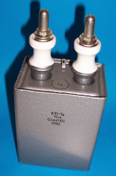

    Mi sie nie podobaja te kondensatory .. czy to co tam stworzyłeś jest w stanie oddać cała moc w małym ułamku sekundy .. bo cos Mi sie to słabo widzi. A jesli nawet to ...50nF nie za mało troszke jak na taką tesle ? Ja mam 250w i kondensator w wyliczeniach z czego pamietam to cos koło 35nF.

    To co widać na zdjęciu to kondensatory w powielaczu one nie muszą oddawać energii w bardzo krótkim czasie. Kondensatora rezonansowego na zdjęciach nie widze autor napisał że ma on pojemnośc 50nF.

    Pojemność kondensatora rezonansowego zależy przede wszystkim od napięcia i wydajności prądowej źródła zasilania więc dla tej samej mocy pojemność tego kondensatora może się znacznie różnić.
    Ja użyłem takich dwóch kondensatorów połączonych szeregowo:
    Transformator Tesli zasilany DC [nie chce działać]
