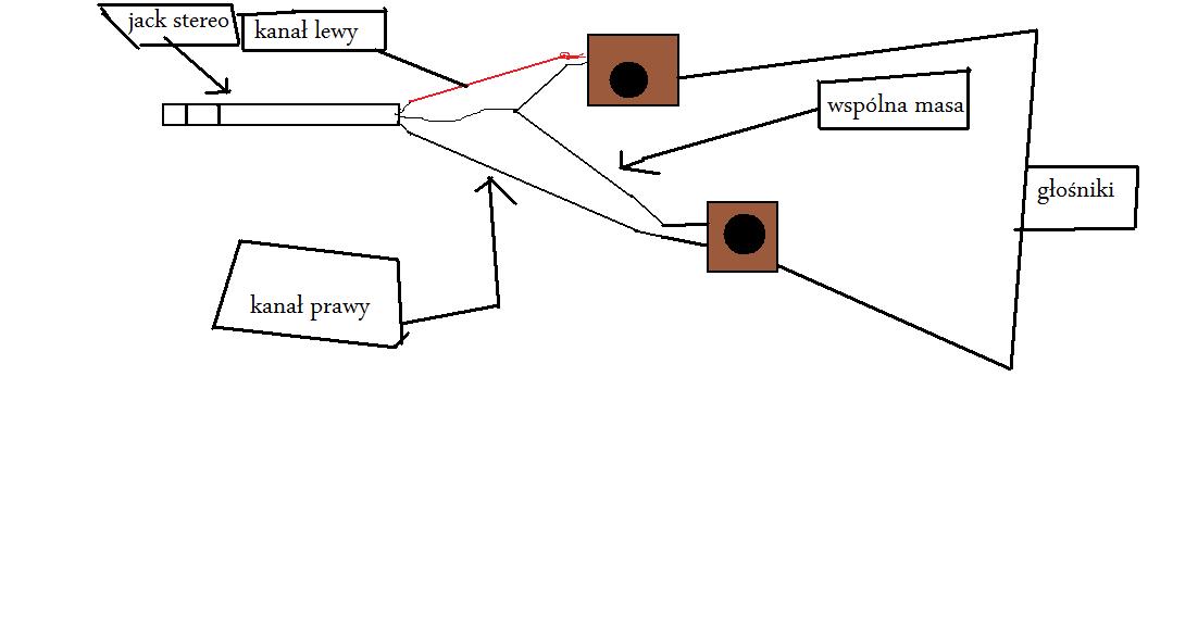

  • #6 6384492
    GM Alex
    Posty: 7
    Ocena: 2
    Weź kabel od starych słuchawek i podłącz to mniej więcej tak:
    Jak podłączyć kolumny 4 Ω do wtyku jack stereo?
    Ps kolumny przy mp3 nie będą głośno grały i może pujś koncówka mocy w odtwarzaczu.
    Lepiej podłącz to do wzmacniacza a przenośny wzmacniacz morzesz zrobi s głośników komputerowych przerobisz na baterie koszt 9zł. =)
