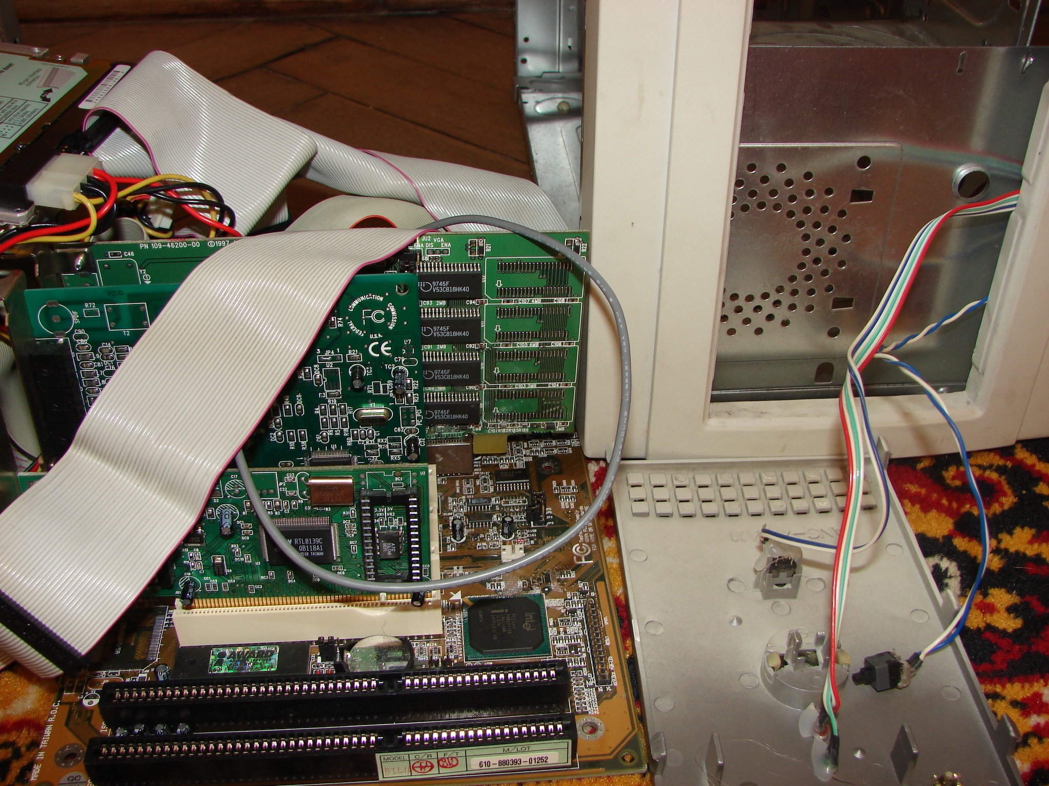

    Zacznę od tego, ze jestem kompletnym laikiem w tych sprawach. Zmieniłam moją stara obudowę z zepsutym włącznikiem.
    Przełożyłam wszystkie części (przed przełożeniem podpisałam, żeby nie pomylić), a tu lipa.
    Okazało się, że ustawienie wtyczek od obudowy (diod) też było ważne, a tego nie przewidziałam i nie opisywałam wyciąganych wtyczek.
    Teraz mam problem z uruchomieniem komputera i niestety nie rozumiem tych głupich schematów ani opisów na płycie (są inne niż te na diodach). Komputer kaput. Ratunku, pomocy.
    Załączę obrazki. To moja płyta główna (nie pytajcie mnie o jej symbole, bo nie mam pojęcia).
    Podłączenie płyty Mercury do obudowy diody wtyczki ?
    Oto panel do którego podłączona była obudowa:

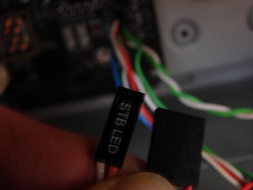

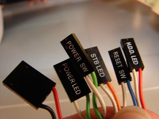

    Oto moje kabelki od obudowy:
    Z góry ślicznie dziękuję za pomoc i zdrówka życzę, bo ja już dużo nerwów przy tym zjadłam.:)
    Tylko proszę o jak najbardziej zrozumiałe najlepiej na rysunku lub czytelnym schemacie odpowiedzi.

    HDD LED - dioda od dysku
    RST - przycisk RESET
    PWR SW - przycisk POWER
    GLED - wynika, że dioda od zasilania
    Polaryzacja przy LEDach prosta, jak nie świeci to na odwrót, przy przyciskach nie ma znaczenia

    RST - to reset
    HDD LED - dioda dysku (polaryzacje masz zaznaczoną, ale możesz też doświadczalnie sprawdzić)
    GLED - to będzie PWR LED, czyli dioda zasilania (pracy)
    PMR SW - przełącznik zasilania Power SW

    Power LED będziesz musiał przeciąć delikatnie piny
    Głośniczek systemowy nie ma gdzie tam podpiąć, może płyta ma na sobie wlutowany
    STB LED nie podpinasz

    PWR LED ma u mnie 3 wejścia a wtyki są tylko 2.

    Na załączonym przez Ciebie panelu widać 2.

    Tak, dokładnie musisz delikatnie przeciąć np. nożykiem do papieru tak aby ten środkowy pin wywalić

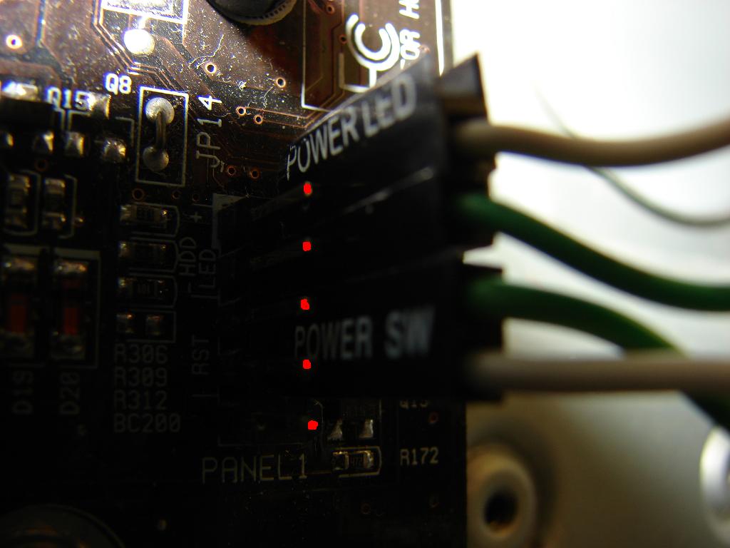

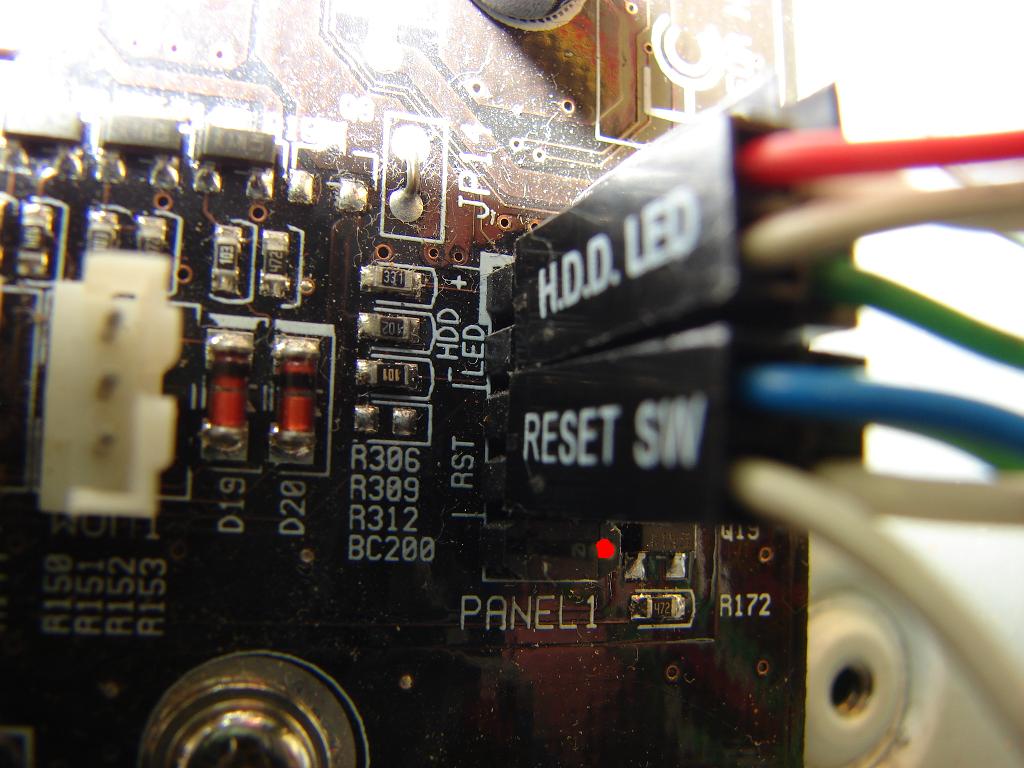

    Wracam do tematu. Przecięłam wtyczkę od diody i połączyłam tak:
    Etap 1
    Podłączenie płyty Mercury do obudowy diody wtyczki ?Podłączenie płyty Mercury do obudowy diody wtyczki ?
    Etap 2
    Pozostały nie podłączone diody:
    Chyba dobrze, prawda?

    POWER LED podpięłaś pod gniazdo dla HDD i do tego z odwrotną polaryzacją, a ma być po prawej stronie (polaryzacje sprawdź metodą prób i błędów), podobnie z RESETem
    Jeszcze raz:
    - wtyczka HDD LED podpinasz na samej górze z lewej (+ będzie kolorowy tutaj czerwony)
    - wtyczka RESET SW podpinasz pod gniazdo RST (polaryzacja bez znaczenia)
    - wtyczka POWER LED ta rozcięta idzie do gniazda GLED (metodą prób i błędów znajdziesz polaryzację)
    - wtyczka POWER SW idzie do gniazdka PMR SW (polaryzacja bez znaczenia)
    - wtyczka STB LED i ta od głośniczka (red-black 4pin) nie podpinana zostaje

    :arrow:Spinnaker przecież tak podłączyłam.
    "Etap 1" to prawa strona, a "Etap 2" to lewa strona.
    To są zdjęcia robione od jednej strony (lewej).
    Na zdjęciu nr 1 zaznaczyłam na czerwono te bolce, które pozostały puste. Przepraszam, że tak niewyraźnie.

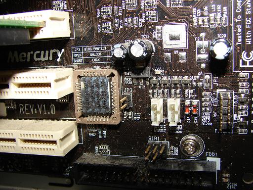

    podłącz głośniczek do złącza SPKR1 (na wysokości slotu PCI nr3, koło takiego dużego scalaka - southbridge) i powiedz czy coś piszczy (jeśli tak to ile razy i jak długie są te piski).

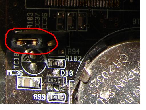

    Upewnij się, że nad baterią na 3 goldpinach (JP1) jest założona zworka, która łączy piny 1 i 2.

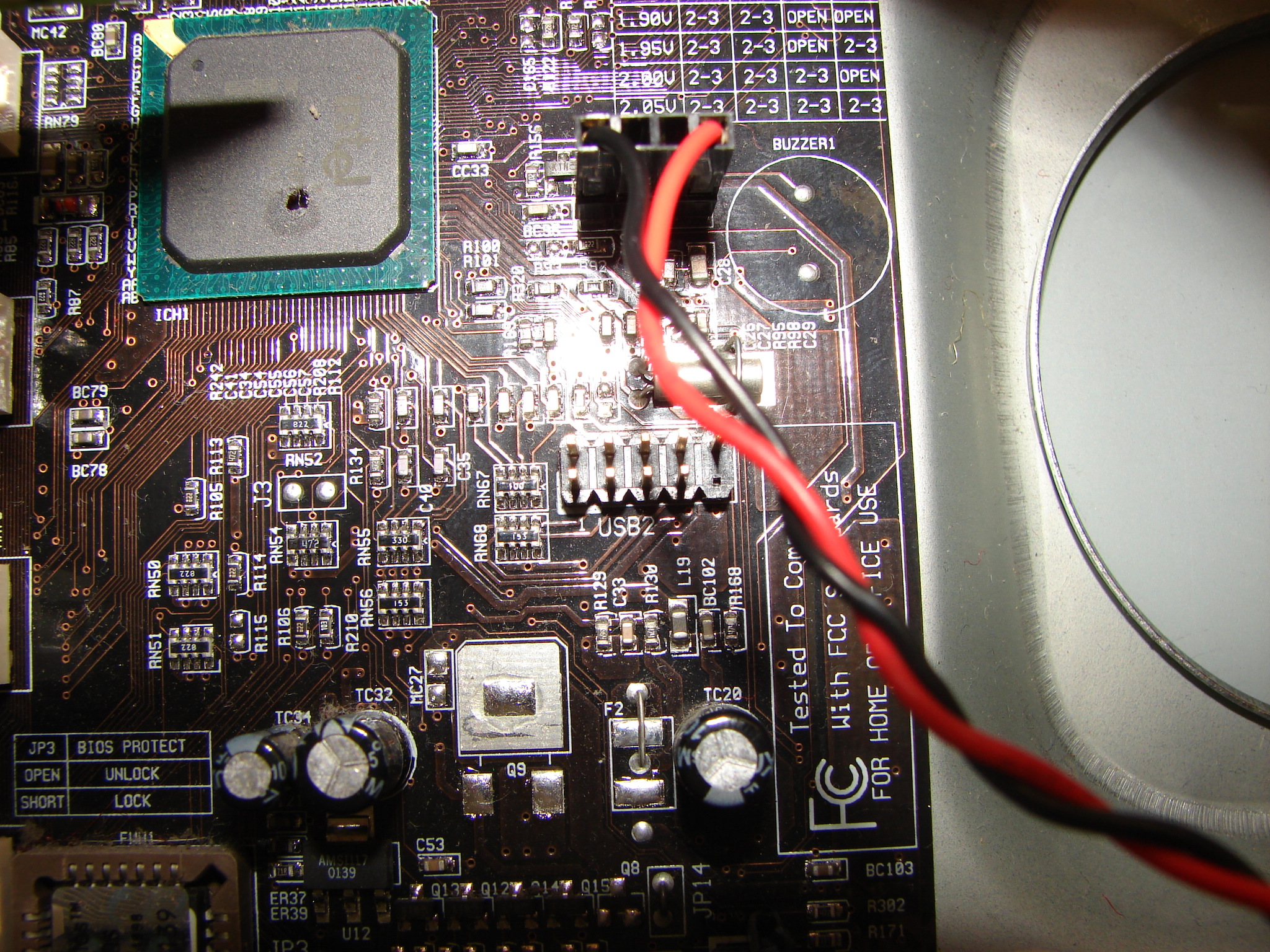

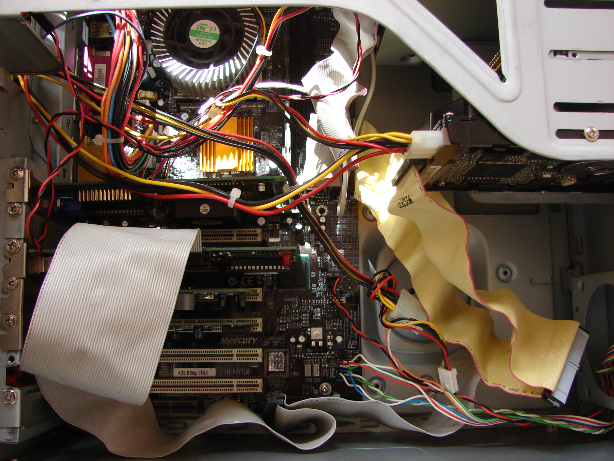

    Oki, po podłączeniu głośniczka nic ciekawego sie nie wydarzyło. Komputer uruchomił sie za drugim razem po uruchomieniu z listwy. Chodził długo, nie piszczał, trzeszczał mu tylko wiatraczek pod kartą graficzną i nie chciał się wyłączyć przez przycisk główny trzymany 5 sek. Obrazu nie było.
    Chciała baba sobie polepszyć.
    Jeden komputer dobry rozkręciłam (i niech leży, bo nie mam zamiaru już kombinować ze składaniem):
    Drugi dobry chciałam tylko przełożyć i z Waszą pomocą mam nadzieję,że uda się go uruchomić:
    Na trzecim jeszcze pracuję, bo go jeszcze nie ruszałam. :)
    `podłącz głośniczek do złącza SPKR1 (na wysokości slotu PCI nr3, koło takiego dużego scalaka - southbridge) i powiedz czy coś piszczy (jeśli tak to ile razy i jak długie są te piski).
    NIE PISZCZY
    `Upewnij się, że nad baterią na 3 goldpinach (JP1) jest założona zworka, która łączy piny 1 i 2.
    Jest Podłączenie płyty Mercury do obudowy diody wtyczki ?

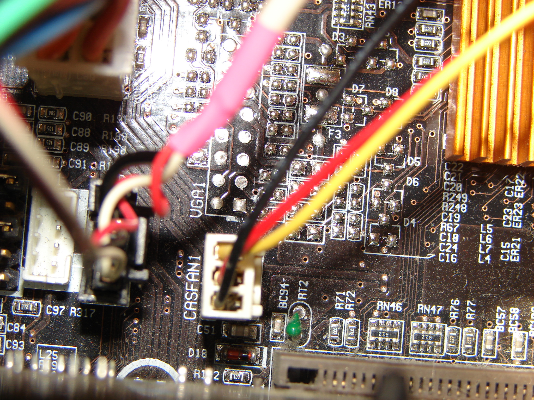

    `Wentylator CPU musi być podłączony do złącza w prawym górnym rogu płyty.[/quote]
    Był podłączony tu:
    Przełożyłam na górę płyty CPUFAN1.
