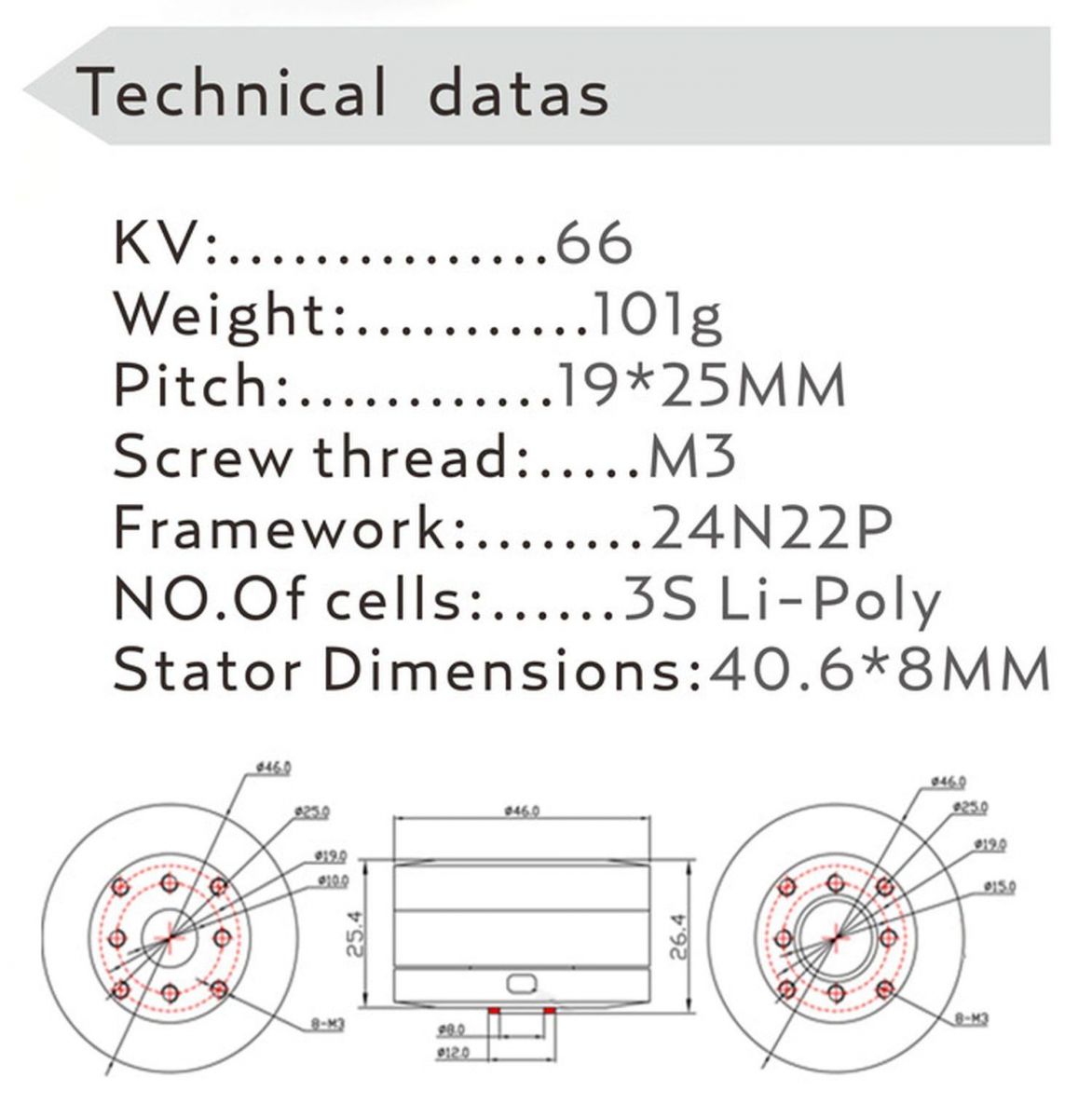

Ja zastosowałem silnik EMAX GB4008, parametry poniżej. Jest on zabudowany w wydrukowanej na drukarce 3D części.

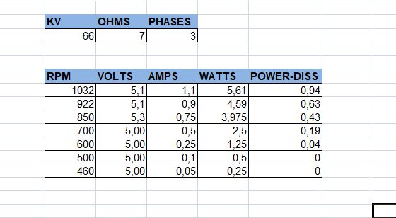

Pomierzyłem silnik przy różnych wartościach prądu - w trybie CV. Sensowna moc wynosi do 5W, przy niej, jeśli niczego nie pomyliłem turbina powinna mieć około 950 obr/minutę (5V, 1A). Mamy P=3 uzwojenia po R=7ohm każde, więc przy założeniu, że przez każde uzwojenie płynie 1/3 całkowitego prądu, to średnio przy prądzie 1A tracimy około 1-2W na grzanie silnika ze wzoru (I/P)^2*R.
