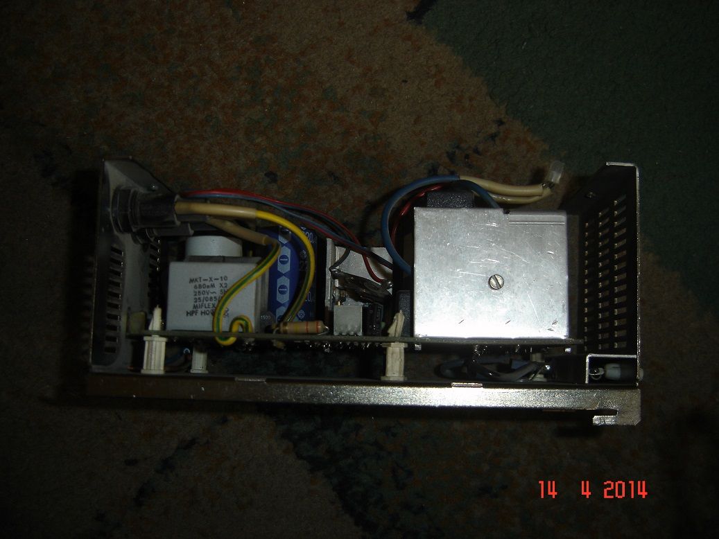

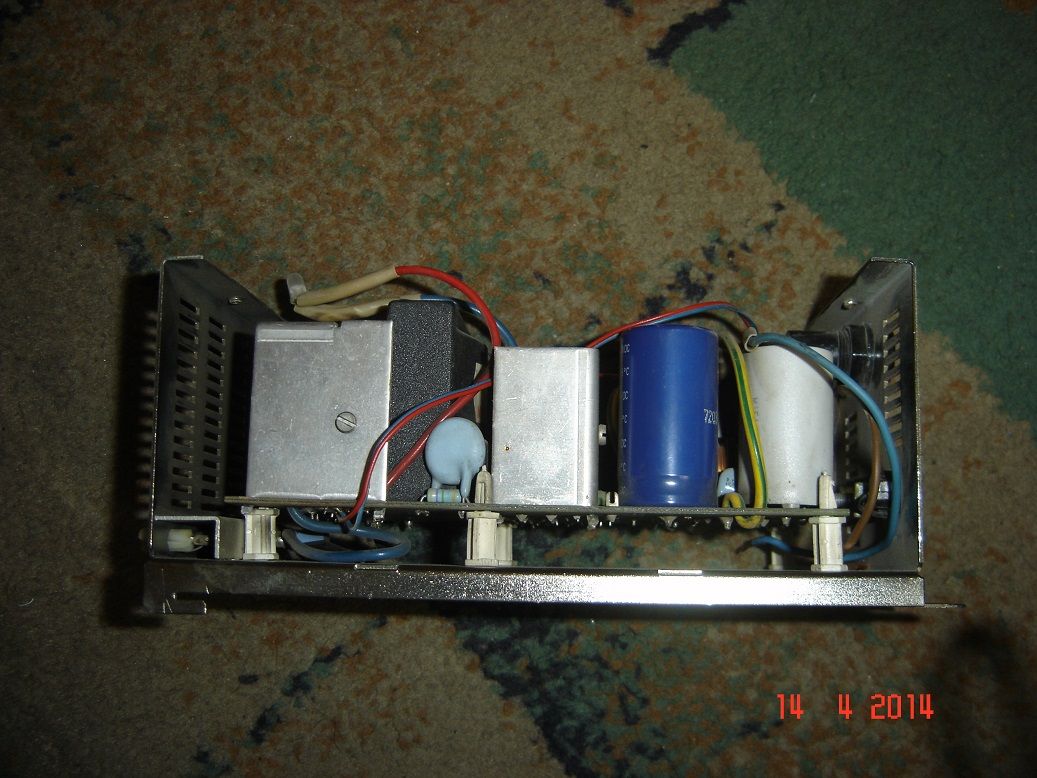

Zdejmujemy obudowę. Od razu widać, że to nie jest budżetowy chiński zasilacz. Nikt tu nie oszczędzał miedzi, filtry EMI zdają się być w pełni obecne. Widać też znaczne zabrudzenia i ślady wilgoci.
Dawno nie widziałem polskiego napisu "uwaga" na kondensatorze 400 V filtrującym napięcie sieciowe.
Płytka jest jednostronna, prosta, ale spełniająca swoją rolę. Grubości ścieżek prądowych oraz odpowiednie odstępy izolacyjne od razu budzą zaufanie. Na warstwie opisowej znajduje się logo producenta.
Podoba mi się, że PE podłączone jest do obudowy konektorem, a nie lutowane. Wygląda na to, że całość jest przemyślana pod serwisowanie. W tańszych zasilaczach by po prostu to przylutowali.

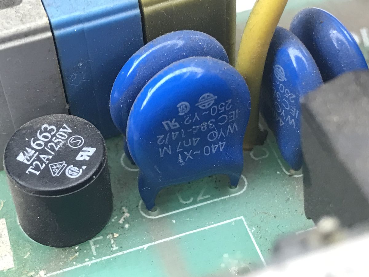

Na wejściu znajduje się oczywiście odpowiednie zabezpieczenie - bezpiecznik T2A/250V oraz warystory chroniące przed przepięciami z sieci:

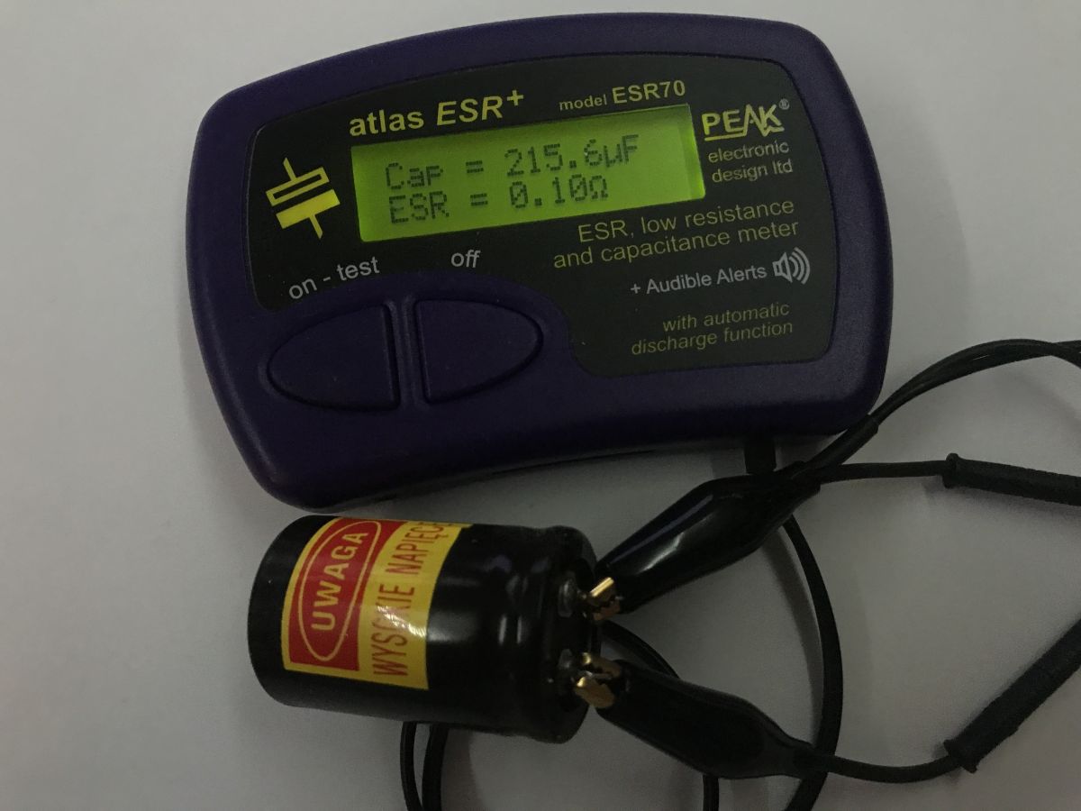

Z ciekawości sprawdziłem najbardziej awaryjny element takich zasilaczy - kondensatory. Nie są spuchnięte, ale może utraciły swoje parametry? Użyłem do tego mojego ESR70.
Wszystkie kondensatory są w porządku, można je wlutować na swoje miejsce. Swoją drogą - ta poprawka, drobny kondensator odsprzęgający, to nie ode mnie, tak było fabrycznie.
