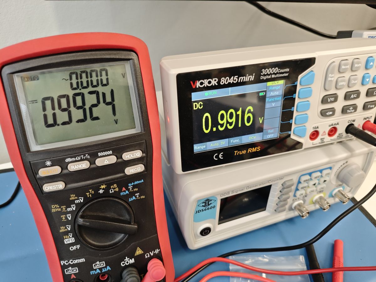

Wnętrze multimetru Victor 8045Mini
kassans 12 Maj 2026 13:31 2298 48
TL;DR LABEL_AI_GENERATED

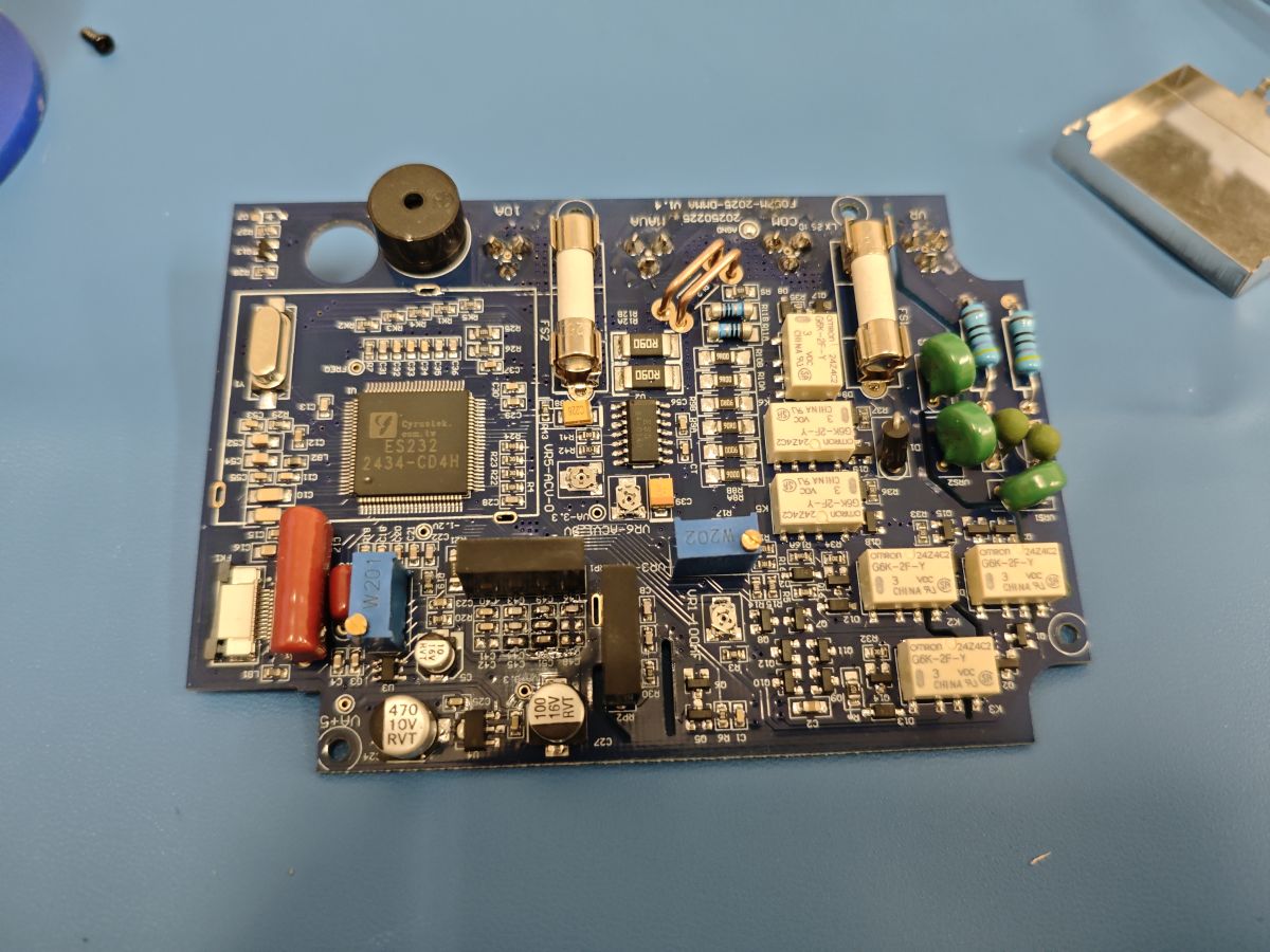

  • Rozebrano stacjonarny multimetr Victor 8045Mini z wyświetlaczem 3.5", komunikacją USB z PC, ładowaniem USB C i baterią 4000mAh.
  • W środku są dwie płyty: pomiarowa i sterująca, koszyk na 2x 18650 oraz przekaźniki, a część pomiarową oparto na Cyrustek ES232.
  • Sterowaniem zajmuje się GigaDevice ARM GD32F303CCT6 z Cortex-M4 do 120MHz, 256K flash i 48k SRAM.

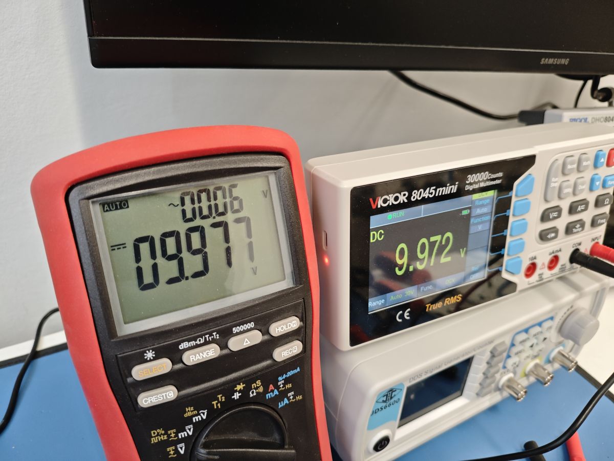

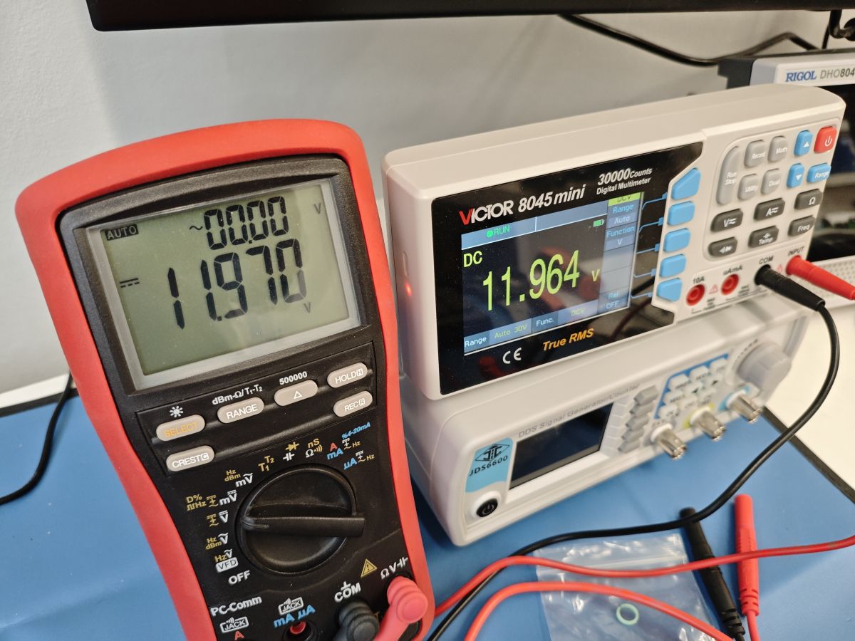

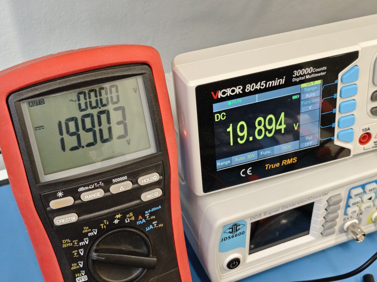

  • Multimetr działa szybko, ma bardzo szybki brzęczyk i autor ocenia go jako porównywalnie dokładny do Brymen BBM869s, przy cenie około 300zł.
Słuchaj:
Słuchaj:

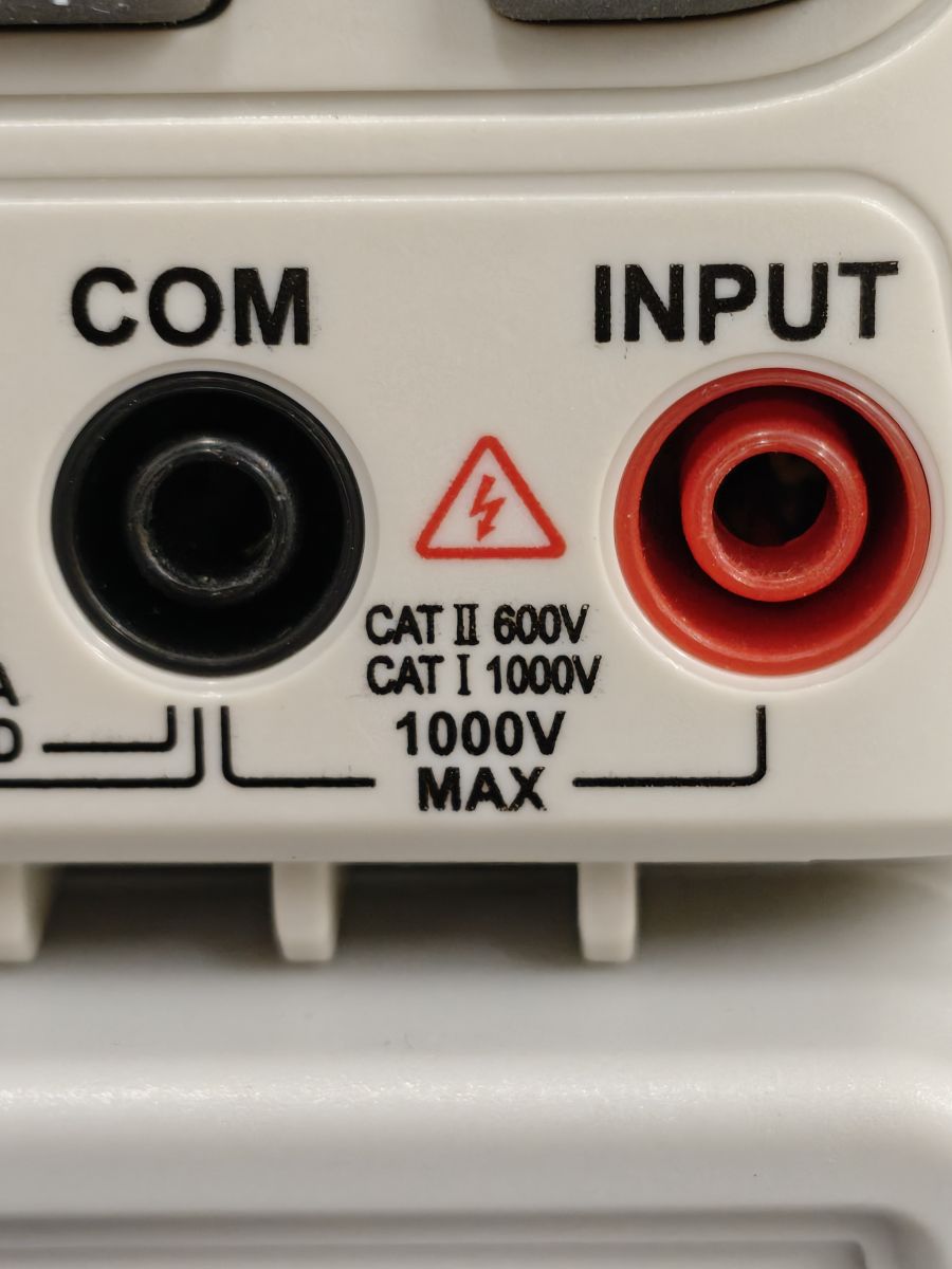

Dyskusja dotyczy wnętrza i możliwości multimetru stołowego Victor 8045Mini w cenie ok. 300 zł. Opisano budowę z dwóch płytek: części pomiarowej i sterującej, koszyk na 2×18650, zasilanie/ładowanie przez USB-C oraz komunikację z PC przez USB/RS232. Zidentyfikowano mikrokontroler GigaDevice GD32F303CCT6, układ CH340G oraz izolator CA-IS3722HS; potwierdzono brak połączenia masy USB z portem COM i możliwość pracy zasilania tylko z USB-C od ładowania. Omówiono logowanie danych do PC, działanie programu pod Windows XP/11, częstotliwość próbkowania 1 s oraz funkcję rejestratora. Poruszono też temat dokładności, stabilności wskazań, kalibracji programowej i potencjometrów regulacyjnych, a także zastosowania przekaźników w torze pomiarowym. W toku dyskusji zwrócono uwagę na deklarowane klasy bezpieczeństwa CAT II 600 V / CAT I 1000 V oraz rozbieżności między oznaczeniami producenta a realną konstrukcją izolacji. Pojawiły się porównania z innymi miernikami stołowymi i budżetowymi, w tym z rozwiązaniami SCPI/LXI oraz z klasycznymi przyrządami z lat 80.
