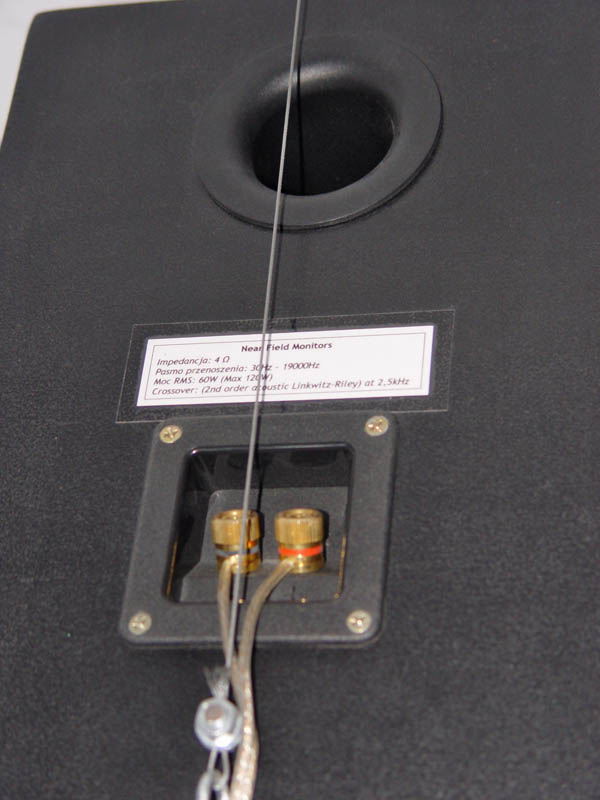

    Przedstawiam moją konstrukcję. Jest to jedna z pierwszych konstrukcji wykonanych od początku do końca ;). Wykonałem ją ok 3 lat temu.
    Profesjonalnie są to monitory bliskiego pola.
    Ale moim napewno daleko do takich.
    Mimo wszystko postanowiłem je zaprezentować może ktoś się pokusi o wykonanie podobnych.
    Oto kilka zdjęć.
    Kolumny (monitory bliskiego pola)- własne wykonanie Kolumny (monitory bliskiego pola)- własne wykonanie Kolumny (monitory bliskiego pola)- własne wykonanie Kolumny (monitory bliskiego pola)- własne wykonanie
    Jeśli chodzi o parametry techniczne to są to dwudrożne kolumny. Impedancja 4Ω, oparte o przetworniki niskotonowe Tesli ARN 188 03/4
    i wyskokotonowe STX GDWK-9/150/4/PJ - wiem można było się pokusić o lepsze. Ale odziwo te gają nawet zadowalająco jak dla mnie.

    Obudowy wykonałem z płyty wiórowej 17mm skręcane wkrętami do kartongipsu i sklejane na wikol. Potem szpachlowane i pomalowanie na czarno.
    Głośniki i inne elementy podczas montażu uszczelniane gąbkową uszczelką do okien.
    Wytłumienie wykonałem z róznych materiałów: przyklejone do tylnej ścianki trójkąty drewniane, gąbka, watolina, wytłaczanki od jajek.
    Obudowy są typu otwartego, mają bass-reflex z tyłu. Tunel o dł. ok 15cm i średnicy ok 4,5cm.
    Parametry techniczne 1 kolumny:
    Moc: 60W RMS
    Impedancja 4Ω
    Ogólnie jestem naprawdę zadowolony z tej konstrukcji. Nie ma nieprzyjemnych dudnień, ani nie odczuwa się ewentualnych nierówności charakterystyki.
    Jeśli chodzi o pasmo przenoszenia całej kolumienki to dolną granicę udało mi się osiągnąć na 27Hz (ale tylko przy takim jak na zdięciach umiejscowieniu kolumn - mianowicie kilkadziesiąt cm od ściany). Natomiast wysokie tony nie są drażniące dla ucha (jedwabna kopułka gra całkiem fajnie). Nie jestem maniakiem muzyki techo, ani dance, słucham popu, rocka, ethno i czasami powazna. I naprawdę fanie się spisują. A kiedy trzeba to czuć niskie w jamie brzusznej ;) - te niskie których juz nie słychać (27 - 60 Hz). ;)
    Jeśli chodzi o koszty to całość wyniosła ok 200zł za obie kolumny. Przy czym płytę wiórową miałem już w domu.
    Wykonałem też ciekawe autorskie zamocowanie kolumn do sufitu.

    Dużo.... Nie za dużo?
  • #15 5086743
    foxiu
    Posty: 155
    Pomógł: 8
    Ocena: 5
    Yyy... Ta 'zawieszka' to ekspozycja, czy jak? Facet, one przy każdym większym uderzeniu basu będą się trochę poruszać...
    Zrób sobie porządne standy[np. patent na żeliwną/stalową rurę wypełnioną piachem]...
