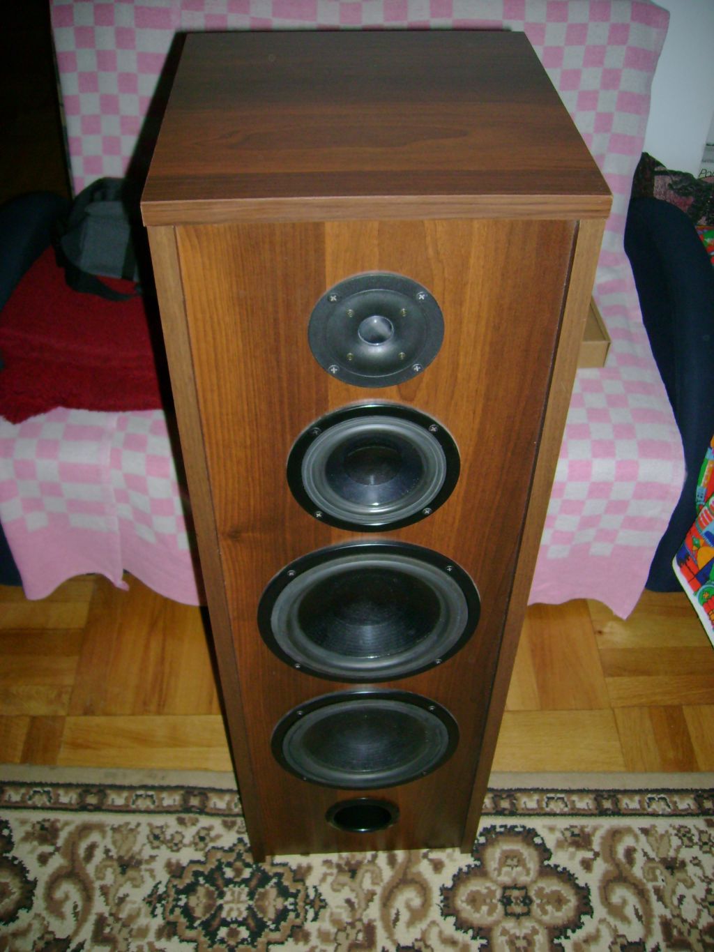

  • witam wszystkich !
    przedstawiam moją pierwszą konstrukcje na teslach (br)
    cel : poznac prawdziwę muzyke !!
    dodam ze skonczylem je po maturach tego rocznych wiec troch juz graja ale na moje nieszczescie tylko na wzmacniaczu radzieckiej produkcji ( 50 W )
    glosniki
    niskotonowy 2xarn226 07 4
    sredniotonowy arx 150 8
    wysokotonowy arv 104 8
    zwrotka
    wykonana przezemnie. niskotonowy filtr 2 rzedu gdzies do 400 hz , srednio 1 rzedu 660-2500 , wysokie 2 rzedu niestety to tylko mi sie zdajeze tyle dałem a . liczona za pomaca kalkulatora. niestety juz nie pamietam ;/ jak mi sie przypomni to uzupelnie. pudlo o ile mamietam gdzies 60 55 l pojemnossi zestrojona na 44 Hz . nalezy zwrucic tu uwage ze chociaz sam obliczalem i dobieralem parametry to jestem bardzo zadowolony z jes pray no moze oprucz filtracji na wysoko tonowy ale mam zamiar to jeszcze poprawic .
    wykonanie
    ja moge powiedziec ze dla mnie domowe ale tak naprawwde w zakladzie stolarskim taty ;]
    odsluch
    jak dla mnie gites ;] jedyny mankament to tak jak by za cicho ( pewnie dlatego ze wzmacniacz o polowe za slaby - 50W )
    zdjecia ( przepraszam za jakosc ale nic lepszego nie mam )

    Z wyglądu to całkiem niezłe (tak mi sie zdaje wydaje bo zdjęcia nie są zbyt wysokiej jakości), ale te głośniki to raczej do obudowy zamkniętej bym dał, jakieś 70l ;) A zwrotnica pozostawia raczej wiele do życzenia. Te średniaki dobrze grają jeszcze przy 6KHz, a i po co "żyłować" tego ARV'ka na dość niskich (jak na wysokotonowy) częstotliwościach? Przy tych 50W może to gra dobrze, ale jak dasz więcej to "współczuję" głośnikom wysokotonowym :|
    Ocena 3/6 [ze względu na to że możesz poprawić błędy, nic straconego jeszcze]

    wykonanie 5-/6
    przetworniki 4/6
    4 za przetworniki dostales dlatego ze zwrotka jest taka kombinowanana i tak jak mowil Polu$ za nisko odciełes sredniaka, przez to ARV dosc szybko ci sie spali
  • #4 3311675
    SzokalML
    Poziom 36  
    Posty: 3316
    Pomógł: 240
    Ocena: 99
    napisz cos wiecej o tym radzieckim wzmaku? Cicho bo te głośniki mają skuteczność mniejszą niż np. tonsile ktore widać na zdjęciu (zg30?)
    W zasadzie przy takim podziale zastanawia wogole po co średniak...

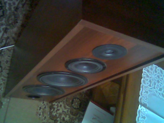

    przednia scianka jest schowana co negatywnie wplywa na stereofonie. glosniki moglyby byc ciut blizej, ale zle nie jest. moze dlatego sa za ciche, bo wstawiles tu arxa, ktory ma troche nizsza sprawnosc niz pozostale glosniki. arp by sie tu lepiej spisal, chociaz jego charakter nie kazdemu sie podoba. to ze sam robiles zwrotnice to juz dla ciebie duzy plus - przynajmniej nie poszedles na latwizne jak wiele osob robiacych na teslach i nie kupiles janbo ;). ja bym jednak ciut wyzej cial tego arna - to zawsze oszczednosc na elementach (pewnie musiales zastosowac cewke rdzeniowa). z arv moze szybko zostac popiol jak juz wiele osob zauwazylo - albo wyzsze ciecie, albo filtr o wiekszym zboczu.

    Nie podoba mi się wykonanie kolumny:
    - ( nieodpowiednie) zbyt duże odległości między głośnikami
    - Wykonczenie na marnym poziomie.
    - bass reflex mogłeś umieścic z tylu bo na froncie wszystko masz tak poupychane ;/

    Zarzuty z kosmosu,
    Po co bass reflex z tylu? To ze z przodu "napchane" to raczej kwestia gustu, ale gdyby byl z tylu to zmniejsza praktycznosc kolumny.
    odleglosci miedzy glosnikami za duze? to gratuluje doskonalego wzroku ktory na bazie takich zdjec pozwoli oceniac z taka dokladnoscia, jakiez to odleglosci, no i tego ze roznica 1 cm przekresla cala kolumne (bo chyba blizej o wieksza odleglosc by sie nie dalo).
    no i oczywiscie wykonczenie na marnym poziomie hehehe na bazie zdjec z komorki.
    Chcialem zauwazyc ze schowanie przedniej scianki utrudnia uszkodzenie kolumny przy przenoszeniu... i nie wydaje mi sie zeby mialo takie znaczenie biorac pod uwage "glebokosc" tego schowania...
    Niektore komentarze to chyba tylko czepianie sie dla zasady...
  • #10 3315162
    Caleb_
    Poziom 33  
    Posty: 2230
    Pomógł: 149
    Ocena: 46
    nie trzeba miec doskonalego wzroku, zeby ocenic odleglosc - widac po porownaniu do wielkosci glosnikow. da sie zrobic mniejsze odleglosci. baa, da sie zrobic nawet tak, ze sie beda stykaly koszami.
    pogarsza stereofonie - fale krotsze od srednicy membrany sa odbijane od przedniej scianki obudowy, a przez schowanie frontu nastepuja kolejne nieporzadane odbicia od tej bocznej scianki (na dodatek z ostrymi krawedziami)

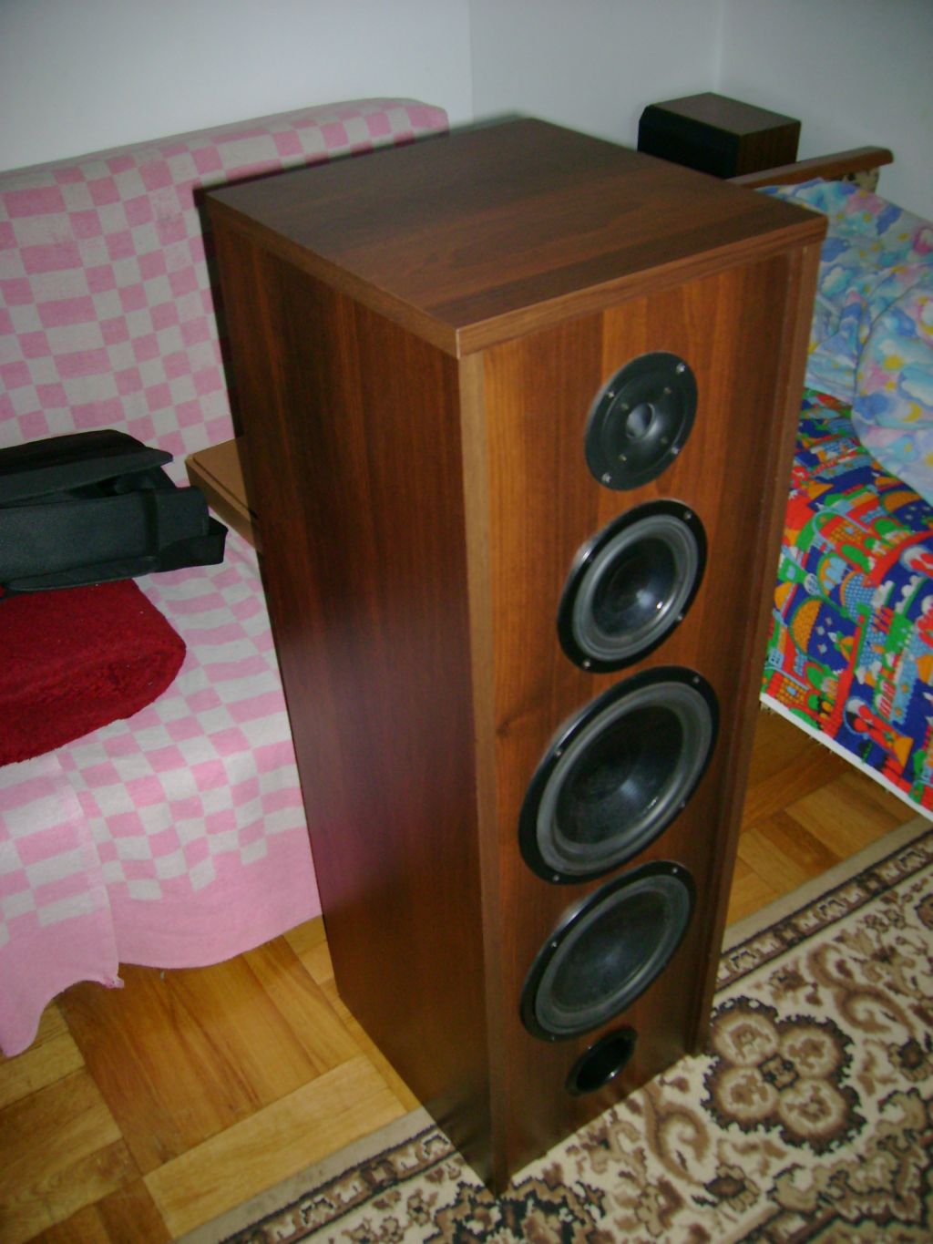

    Obudowa fajna (co do odległości to to nie są kolumny do kina domowego tylko do słuchania muzyki- no oleczek chyba że wychwycisz różnice w przesunięciu głośnika o te 1,5 cm) 5/6
    Przetworniki - hmmm - chyba powinieneś zmienić cel bo tesle i STX'y nie oddadzą ci przawdziwego, pełnego dźwięku. Za przetworniki 2/6
    Zwrotnica do "bani" trzeba było ją bardziej dopracować - 3/6

    Konstrukcja wygląda estetycznie, po za boczkami, przedmówcy wypowiedzieli się na temat cięcia, to jest do poprawienia więc nie ma problemu, mi osobiście nie podobają się tvm'y po za arp (i tu liczę na gromy) :D , odległości od głośników akceptowalne, fajny kolorek, jeśli są robione w stolarni u "Taty" to podejżewam, że jakość wykonania jest o.k.
    W zasadzie miałem nie komentować Twojej konstrukcji, ale śledzę dyskusję i stwierdziłem, że nie usnę jak nie skomentuję tego:
    Wejper napisał:
    pozatym większe odstępy lepiej wpływają na sztywność płyty
    chłopie, to nie technologia drewna ma wpływać na rozwiązania konstrukcyjne, tylko AKUSTYKA. Zresztą nikt nie walczy z kolumnami. Mogą być, fakt faktem, rezonanse ale na poczekaniu wymyśliłem dwa sposoby aby wzmocnić konstrukcję frontu:
    1. zastasować grupszą płytę, np. klejoną z dwóch warstw,
    2. można zastosować wregę w komorze pomiedzy głosnikami.
    No i zabezpieczy, jak kolumna poleci na tważ, jeśli to mają być priorytety przy projektowaniu kolumny, to życzę wszystkiego najlepszego :D

    Tak jak napisali poprzednicy - to przycięcie średniaka filtrem dp na 2500hz jest złe, jakiś mocniejszy wzmak szybko skończy żywot arv. Poza tym dałeś podział niskich i średnich różnymi stromościami, co nieźle Ci poprzesuwa fazę. Lepiej było dać dwa razy II rząd i podpiąć średniaka w przeciwfazie.
    Od strony wizualnej nie podoba mi się cofnięcie przedniej ścianki i wykonanie całości z oklejonych wcześniej elementów, wygląda to jakbyś przetworniki wmontował do szafki meblowej. Moim zdaniem zrób maskownicę na prawie cały front do br, od samych rantów, to wizualnie będzie lepiej.

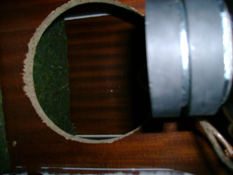

  • #22 3392400
    miniofisio
    Posty: 96
    nowe zdjęcia
    ps. nie zwracajcie uwagi na kurz
    • kolumny brycha na teslach 2.jpg (179.08 KB) Musisz być zalogowany, aby pobrać ten załącznik.
    • kolumny brycha na teslach 3.jpg (125.79 KB) Musisz być zalogowany, aby pobrać ten załącznik.
    • kolumny brycha na teslach 4.jpg (104.36 KB) Musisz być zalogowany, aby pobrać ten załącznik.
    • kolumny brycha na teslach 5.jpg (106.51 KB) Musisz być zalogowany, aby pobrać ten załącznik.
    • kolumny brycha na teslach 6.jpg (106.51 KB) Musisz być zalogowany, aby pobrać ten załącznik.
    • kolumny brycha na teslach 7.jpg (121.96 KB) Musisz być zalogowany, aby pobrać ten załącznik.
    • kolumny brycha na teslach 8.jpg (82.45 KB) Musisz być zalogowany, aby pobrać ten załącznik.
    • kolumny brycha na teslach 9.jpg (76.76 KB) Musisz być zalogowany, aby pobrać ten załącznik.
    • kolumny brycha na teslach 00.jpg (64.06 KB) Musisz być zalogowany, aby pobrać ten załącznik.
    • kolumny brycha na teslach 0.jpg (85.13 KB) Musisz być zalogowany, aby pobrać ten załącznik.
