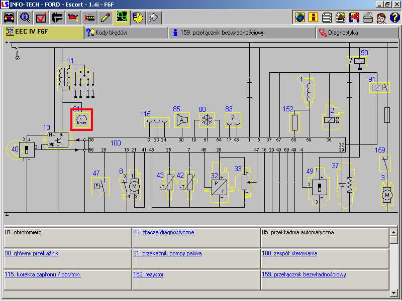

Ford Escort 1989 1.4i - pompa paliwa działa tylko na krótko
maniek1206 30 Kwi 2008 18:22 7014 11
W Fordzie Escort 1989 1.4i zasilanie pompy paliwa w zbiorniku działa tylko na krótko po włączeniu zapłonu, a sama pompa po podłączeniu bezpośrednim jest sprawna. Problem nie dotyczy wstrząsówki, która została zlikwidowana. Sugerowane jest sprawdzenie przekaźnika pompy paliwa, bezpiecznika (w tym bezpiecznika nr 5) oraz przełącznika bezwładnościowego. Zalecane jest również zweryfikowanie napięcia na bezpieczniku i wtyczce pompy, które może spadać z 12V do niższych wartości podczas rozruchu. Wskazano na możliwość uszkodzonych lutów w skrzynce bezpieczników, co może powodować przerwy w zasilaniu pompy. Testy obejmują zwarcie pinów w gnieździe przekaźnika, aby odróżnić problem zasilania od sterowania. Iskra jest obecna, co wyklucza problem z czujnikiem wału, a problem występuje głównie przy odpalaniu na benzynie, podczas gdy na gazie silnik działa poprawnie.
