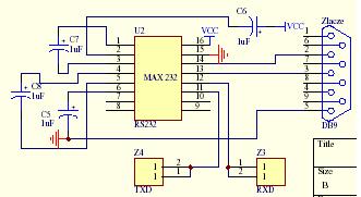

    Znalazłem pewien schemat MAX'a232 czy nie powinno być tak że wyjścia 14 i 13 miały by być zamienione?

    ten schemat może być prawidłowy przy założeniu, że kabel do transmisji RS232 ma zrobione przekrosowanie pomiędzy nóżkami 2 i 3 jeśli chodzi o jego bydwa końce.
    ... jeśli jednak stosuje się taki typowy kabel RS232, jaki można kupić w dowolnym sklepie, gdzie wewnątrz wszystkie nóżki są połączone jeden do jednego, to oczywiście masz rację, że trzeba wtedy na tym schemacie dokonać skrosowania czyli w tym konkretnym przypadku nóżkę nr.2 złącza DB9 podłączyć do nóżki nr.14 układu MAX232, natomiast nóżkę nr.3 złącza DB9 do nóżki nr.13 układu MAX232
    jedna tylko uwaga zamiast kondensatorów 10uF daj mniejsze 1uF lub max 4,7uF
    poza tym ten schemat jest o tyle dziwolągowaty, że widać na nim zasilanie VCC doprowadzone do układu na jego nóżkę nr.16 ale już nie ma nic na temat podłączenia masy (GND) a powinno się nóżkę nr.15 tegoż scalaczka podłączyć do GND bo bez tego nic byś nie zobaczył i byłbyś znowu bardzo zdziwiony , że nie działa.
    polecam ci na przyszłość zawsze jak masz do czynienia z jakimś scalakiem czy dowolną częścią elektroniczną to zassać sobie z netu jego notę aplikacyjną PDF. Taka nota nigdy nie kłamie i masz zawsze najbardziej wiarygodne dane i podstawowe schematy aplikacyjne. Noty PDF do wielu części można pobrać stąd:
    http://www.datasheetarchive.com/
    a jak wpiszesz tam MAX232 to zassiesz jego notę i na jednej ze stron będziesz miał jak na dłoni jego schemat aplikacyjny.
    oczywiście nie będzie tam np takiej ważnej informacji, która z kolei tu wpadła ci w ręce niechcąco a której może wcześniej nie zastosowałeś to skrosowania zrobione we wtyczce DB9, gdzie widać połączone nóżki 6 i 4 oraz 7 i 8. To bardzo istotne i zrób to u siebie. Wtedy na "końcu" uzyskasz upragniony efekt prawidłowej transmisji i już zawsze będziesz wiedział jak do tego się zabierać
    pozdrawiam

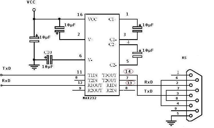

    Masz tutaj schemat który stosuje osobiscie i jest sprawdzony.

    Kupiłem i podłączyłem tego Max'a 232 według schematu powyżej i wysyłanie od uC działa ale z pc do uC już nie. Wiecie co morze być tego powodem? Kabel od pc na pewno nadaje ale max tego już nie przetwarza bo na nóżce 12 niema żadnych zmian.
