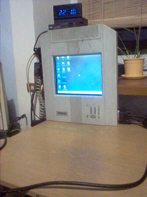

    kupilem za 5zl kiedys smieszne ustrojstwo co sie kladlo na taki rzutnik LECH czy cos w tym stylu i mozna bylo jakis txt wyswietlac na scianie. jako ze ja takiego rzutnika nie mam i miec nie zamierzam a prosty monitorek LCD zajmujacy malo miejsca przydal by sie wiec rozebralem, poogladalem, stwierdzilem ze nie bedzie tak duzo problemu. glownym problemem byl fakt ze nie bylo podswietlenia oraz to ze obraz byl "lustrzany" gdyz po polozeniu na rzutnik mial i podswietlenie, i obraz na scianie sie "odlustrzal". poszedlem do piwnicy, wynalazlem jakiegos rozwalonego laptopa ze zbita matryca, przebralem kilka sztuk takowych az znalazlem takiego idealnego na dawce. wyjalem matryce, rozebralem ja, wywalilem to co w matrycy jest sama matryca ;) do tego zbita, zostawilem ten caly tyl, czyli plexe rozproszeniowa, swietlowke i folie blyszczaca, przymierzylem, przymocowalem pod ekran, sam ekran odwrocilem o 180 stopni (tasmy na szczescie wystarczylo), wynalazlem jakas przetworniczke z innego wczesniej rozebranego juz laptopa. przetworniczka po podaniu 12V daje iles tam kV na swietlowke, wszystkie daja podobnie wiec niema problemu. przetworniczki zwykle startuja po podaniu 12V i ew. jednego z wyprowadzien podlaczeniu do masy lub + (trzeba poprobowac :) ). wszystko robilem tak, aby latwo wrocic do orginalu czyli do rzutnikowej roli wyswietlacza, wiec nic nie zostalo poucinane czy polamane zeby toto zamontowac. po zamontowaniu efekt wyszedl lepszy niz myslalem :) swieci super, jednostajnie nie ma zabardzo plam jakis, bardzo dobry serwisowy poreczny monitorek, w reklamowke sie miesci :) na zdjeciu gotowy juz po zrobieniu

    Czy da się komfortowo czytać tekst z ekranu? Chodzi mi np. o nazwy plików czy folderów na pulpicie.

    ad1: obraz jest wyrazny i czytelny, to co widac to wina kiepskiego zdjecia
    ad2: moze i w Twoim wypadku byl ladny projektor do filmow, ale moj ekran nie dosc ze jest czarno bialy to do tego obsluguje TYLKO 16 kolorow, zeby chociaz bylo 256 kolorow szarosci to by byl luxus, a tak nawet na zdjeciu malo co widac wiec nic poza serwisowym monitorem do chwilowych przenosnych zastosowan wyjsc z tego nie moglo...

    fajne, chociaz ja bym to osobiscie wolal przerobic na projektor, ale esli sie nie da (16kolorow) to trudno.. chociaz gdyby to podlaczyc do kompa jako drugi monitor i troche poprogramowac to mamy podreczny wyswietlacz do np. parametrow komputera typu temperatura, uzycie cpu czy inne cuda.
    a jaka tu jest maksymalna rozdzielczosc? pewnie 640x480?
    i przy okzaji: jak to jest z matrycami od laptopow? czy da sie to latwo podlaczyc do komputera tak jak zwykly monitor?

    tak 640x480 wiec tak jak mowie, najlepsze pod dosa, do jakis tam napraw.
    matryce od laptokow sa dziwne, nie da sie tak prosto podlaczyc, wymagaja jakiegos cyfrowego taktowania. MOZLIWE ze moze sie da podlaczyc majac kompletny zbity monitor lcd i wykorzystac z niego elektronike. zbite monitory mozna na allegro nawet za 10zl kupic, osobiscie jednak nie mialem z takimi do czynienia wiec i nie mialem mozliwosci podlaczenia jakiejs laptopowej matrycy ktorych faktycznie sporo mam..
