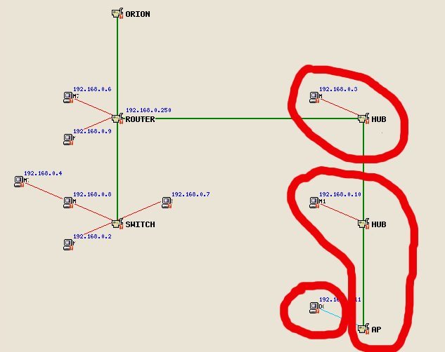

    witam!
    moja sieć wygląda jak na załączniku. problem mam z komputerami(mieszkaniami) zaznaczonymi czerwonymi liniami. w momencie gdy któryś komputer o adresie .10 odpali utorrenta czy jakies inne p2p reszta zaznaczonych na czerwono nie ma praktycznie intyernetu/....
    czy jest na to jakas rada?? dodam, iz nie moge wymienic hubow na cos innego, gdyz kabel jest bardzo ch@!$ i uzyskuje max 10MBitow
    thx

    Niestety tylko wymiana hub->switch.

    Oczywiście że jest rada, trzeba ograniczyć prędkość pobierania a przede wszystkim prędkość wysyłania powinna być max na 80% przepustowości łącza. Ustawiając wszystko na max zamuli się internet nawet na komputerze na którym się ściąga.
    obiawy wystepuja TYLKO na zaznaczonych komputerach
    niestety, w trybie autonegocjacji ten kabel nie trybi, i w ogole nie ma polaczenia... zostaje jedynie pozostawienie huba :(

    Na poczatek kilka glupich pytan: czy aby na pewno kable maja dobrze zacisniete koncowki (wlasciwa kolejnosc zyl)? jakiej dlugosci sa te kable?
    Poza tym wiekszosc sterownikow kart sieciowych umozliwia na sztywno ustawienie 10 Mbit, wymiana na switcha to dobry pomysl. Jeszcze jedno pytanie: jak wyglada podzial pasma i czy w ogole jakis jest?

    1. podzial jest identyczny dla kazego, tzn jesli pusto to user dostaje full, a jesli wiecej osob to sukcesywnie jest internet "dzielony"
    2. kabel jest dobrze skrosowany, tu chodzi o "kabel" poprostu nie jest to FTP ani UTP tylko jakis taki byle jaki kabel wieloparowy(w dodatku ok 90m)
    3. jak mam wymienic na switch skoro kabel wymaga na "sztywno" ustawienia 10MBITow?! przy autonegocjacji w ogole nie ma polaczenia, bo nie moze ustawic predkosci?! jesli mam z jednej strony wrzucic switch zamiast huba to z ktorej???

    Możesz kupić switch zarządzalny - w większości jest możliwość przełączenia prędkości i duplexu.

    router jest od kilku lat komputerkiem z linuxem obecnie "BrasilFW". problem pojawil sie od tego kabelka... karta sieciowa nic nie zmieni bo kabelek z obu stron podlaczony jest pod huby...

    Kabel pomiedzy hubami czy pomiedzy routerem a pierwszym hubem?
    Jezeli to ten do routera to wymieniasz pierwszego huba z szeregu na swicza zarzadzalbnego, wymuszasz 10mbit a pozostale huby z szeregu wymieniasz na swicze.
    Przylaczam sie do opini ze trzeba by rowniez sprawdzic czy wtyczki sa zrobione jak nalezy czy moze na odczep sie - standardy w koncu po cos sa.

    a wiec jeszcze raz.... :P
    miedzy hubami jest byle jaki kabel, ktory nijak ma sie do ftpa czy utpa a tym bardziej n-tej kategorii :( a wiec i kolory sa inne a wiec standard mozna sobie wsadzic ... :( :( :(
    do kabel miedzy routerem a pierwszym hubem jest ftp chyba kategorii 6 ale pewien nie jestem bo nie pamietam ale minimum 5tej...

    Jest takie przysłowie: "Z g***a bata nie ukręcisz". Jeżeli próbujesz zrobić neta na kablu drukarkowym (bankowo położyłeś taki, ma 10 żył w różnych kolorach) to się nie dziw że nie bangla. Problem prawdopodobnie występuje przy każdym większym ruchu w tym segmencie sieci. To teraz napiszę czemu kabel LANowy nazywa się skrętka. Ano temu bo składa się nie z ośmiu pojedynczych przewodów tylko z czterech par przewodów. Przewody w parach są skręcone ze sobą gdyż pewnego razu mądrale z Bell Laboratories stwierdzili że wcale nie potrzeba używać dość drogich przewodów ekranowanych aby wyeliminować wpływ jednego przewodu na drugi i że dla zbudowania taniego wielodrożnego toru transmisyjnego wystarczy użyć linii symetrycznych. Przewody są skręcone gdyż niweluje to wpływ dowolnej linii na dowolny inny przewód i tym samym niweluje przenikanie sygnału z jednej takiej linii na inną.
    Wobec tego musisz wymienić kabel i to najlepiej cały. Kabel: 80 zyla. Switche: 90 zyla. Święty spokój i uśmiech lamerów: bezcenne :-)

    W przedstawionym układzie sieci - i zastosowaniu właściwych kabli - można zlikwidowac jeden HUB w "zwalniającej" gałęzi i całą tą sekcje załączyć za switcha umieszczonego przy routerze. I radze router nie stosować jako element okablowania, niech sobie siedzi jako element komunikacyjny między switchem a siecią zewnętrzną.
    Zwolnionego HUB-a wstaw w w miejsce gdzie jest obecnie switch.
    Sprawdź czy użytkownicy maja wyłączone wszystkie protokoły z wyjątkiem TCP-IP.

    no to powiem co odkrylem... niekoniecznie musze wymieniac kabel :) (wiem ze nalezaloby, ale nawet te 100zl to dla mnie wydatek)... otorz wczoraj w nocy bawilem sie kolejkowaniem i w pewnym momencie tak ustawilem (na brasilfw) ze udalo sie ze user sciagal a inny cos tam se robil i obaj byli zadowoleni...
    wniosek jeden - po pierwsze mam zle kolejkowanie wlaczone... moze ktos moglby mi pomoc przy ustawieniu tego dziadostwa?? (wczoraj byl BrazilFW, dzisiaj IPCOP ale nie ma problemu moze byc zwykly debian - pomoze ktos)???

    tak sugeruje przede wszystkim zle kolejkowanie.... u mnie w sieci user ma max chyba ze ktos sie pojawi wtedy transfer maleje. wczoraj zainstalowalem ipcopa i siedzialem z 4 godzinki ale udalo mi sie to w koncu skonfigurowac (chyba) dobrze.. tzn jak jeden z nich sciaga to inni nie krzycza ze maja wolne lacze.. oprocz kolejkowania i filtracji po l7 ograniczylem przy pomocy iptables ilosc max polaczen per user do 100 (nie wiem czy tyle to duzo czy za malo, ale dziala) :).
    tak wiec, poki co problem powiedzmy ze mam rozwiazany, zobaczymy na jak długo....

    teraz rzeczywiscie jest spoko, dobrze ustawiony qos + l7filter :) ale jeszcze jedno...
