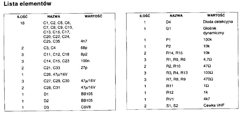

    witam! interesuje sie lotnictwem i mieszkam niedaleko lotniska, w związku z tym chcialbym zbudować odbiornik lotniczy. czytałem wiele tematów na ten temat i jedyne co mnie zainteresowało to to
    http://www.elektroda.net/download/dwpl.php?file=inne/tsm/odbiornik%20lotniczy.djvu
    mam takie pytanie: -ile będzie mnie kosztowało kupno tych elementów
    Koszt budowy odbiornika lotniczego - analiza schematów i elementów
    czy w schematach nie ma błędów?

    Odbiornik który podałeś w linku owszem będzie działał, ale ma pewne mankamenty, które uprzykrzą Ci słuchanie. Podstawową wadą to to że jest szeroki tzn. jego pasmo przenoszenia (szerokość) to kilka MHz natomiast jeden kanał na pasmie lotniczym ma szerokość 6 kHz a raster kanałowy (odstęp) to 25 kHz, docelowo na paśmie lotniczym ma być wprowadzony raster 8,33 kHz. Praktycznie odbiornik nie ma żadnych filtrów ograniczających pasmo, będziesz więc odbierał kilkadziesiąt kanałów naraz. Po drugie antena odbiornika jest podłączona do obwodu wejściowego (cewka S2 kondensator C21 dioda pojemnościowa D2) ten obwód wejściowy ma małą selektywność i będziesz miał silne zakłócenia od stacji radiofonicznych, a w niektórych przypadkach może to nawet uniemożliwiać odbiór w paśmie lotniczym. Jedyna zaleta tego "odbiornika" to że jest prosty i tani. Niestety parametry jakie powinien spełniać odbiornik na pasmo lotnicze, w przypadku tego "odbiornika" są gorsze niż mierne. Jeśli poważnie myślisz o nasłuchu pasma lotniczego to na byle czym dużo nie usłyszysz. Wydasz kasę i może sie okazać że wydałeś na darmo. Zobacz temat odbiornik lotniczy schemat-problem oraz Zamienniki do odbiornika lotniczego wg. Driver-. Jak byś się zdecydował na zrobienie mojego odbiornika to z chęcia pomogę.

    Muszę Cię zmartwić za 40 zł nie zrobisz mojego odbiornika i nie zrobisz żadnego w miarę dobrego odbiornika za taka sumę. Pocieszajace jest jedynie to że niektóre części możesz pozyskać z starszych odbiorników polskiej produkcji nawet uszkodzonych, nigdy wszystko nie jest uszkodzone pomimo ze sam odbiornik nie działa. Można więc co nieco wykorzystać i obniżyć koszty. Popytaj znajomych czy rodzinkę o złom radiowy, czasem wala się po piwnicach czy schowkach nikomu nie potrzebny nawet sprawny sprzęt. Część rzeczy trzeba jednak kupić a część wykonać samemu. Niektóre cewki można nawinąć samemu płytkę również. Tego odbiornika na płytce uniwersalnej zrobić się nie da, więc albo wykonać samemu np. metodą termotransferu, lub dać do zrobienia w firmie wykonującej płytki drukowane prototypowe. Przy około 250 otworach taka płytka może kosztować do 30zł w zależności od firmy. Jeśli chodzi o dostępność to większość elementów jest łatwodostępna układy scalone, tranzystory, kondensatory, oporniki. Problem może być z filtrem MCF 10,7-15E (czasem bywają na Allegro ostatnio widziałem po 20zł), filtry 7x7 dostępne są jeszcze w niektórych sklepach internetowych i nie tylko. Poniżej zamieszczam spis elementów z programu kiCad uzupełniony moimi uwagami, będziesz się mógł rozglądnąć po Necie i zobaczyć co gdzie i za ile. Jest to spis bez syntezera, blokady szumów i wyjścia audio do komputera.
    Z tego co piszesz zorientowałem się że nie masz dużego doświadczenia, więc nie wiesz do końca na co się porywasz o ile wlutowanie na płytkę elementów to nie problem o tyle zestrojenie i uruchomienie wymaga już większego doświadczenia i bodaj podstawowych przyrządów. Lecz to też nie koniec, ponieważ odbiornikiem bez syntezera ciężko Ci będzie odbierać np. depesze ACARDS, i szybko się przekonasz że kręcenie gałką podczas dostrajania do nadajnika wymaga precyzji, a po chwili stacja Ci "ucieknie" i będziesz się musiał do niej dostrajać ponownie. Pozostaje więc dorobienie syntezera, bo zrobienie stabilnego klasycznego generatora I heterodyny wymaga dużego doświadczenia wiedzy i cierpliwości. Pewna pomocą może być odczyt częstotliwości (skala elektroniczna), ale może wyjść taniej zrobienie syntezera i sterowania procesorowego z wyświetlaczem LCD. Po za tym syntezer z procesorem daje dodatkowe możliwości łatwe i szybkie przestrajanie pamięci, skaner, itp. Blokada szumów też się przydaje, bo dłuższe słuchanie bez niej jest uciążliwe.

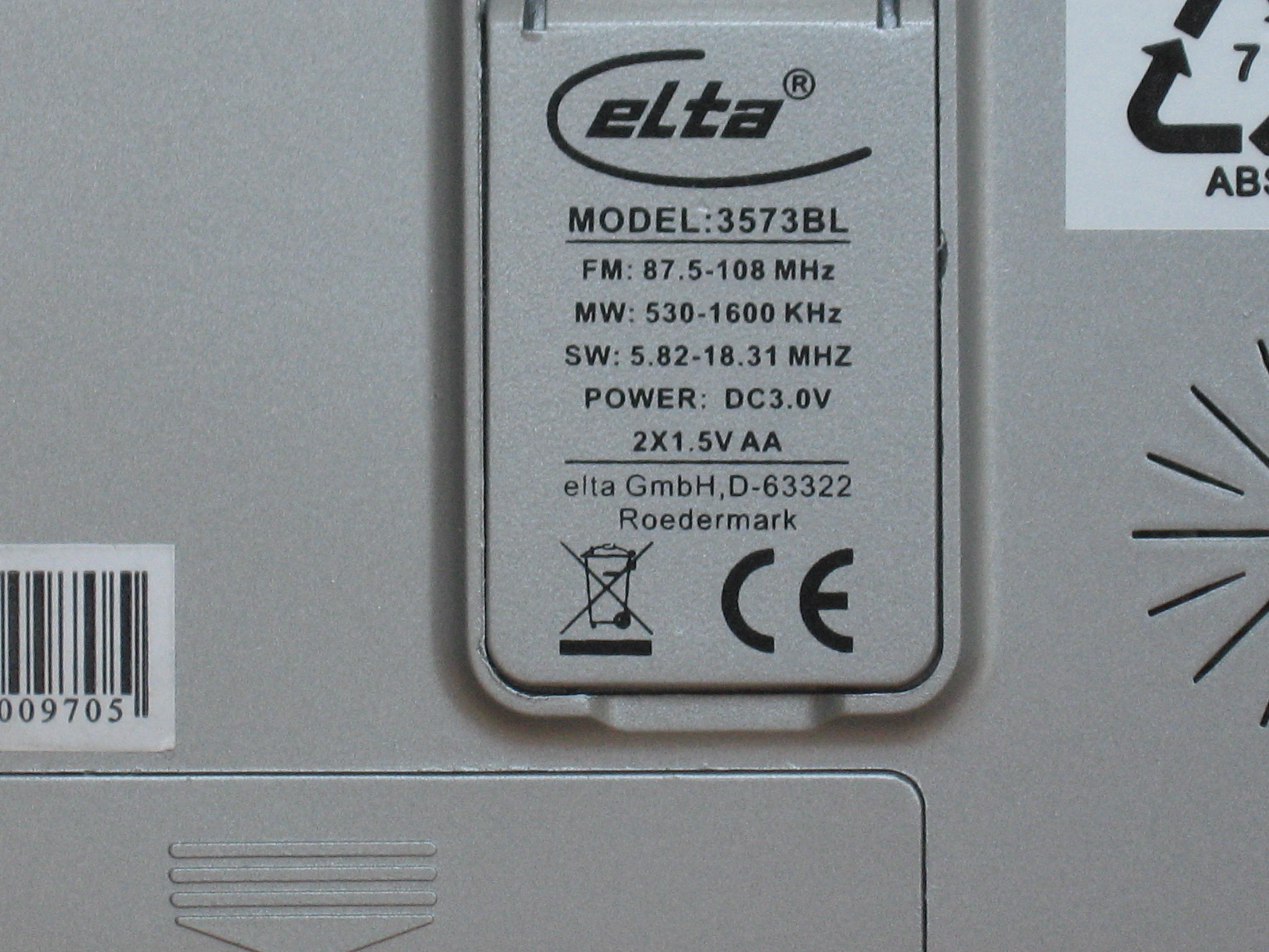

  • #10 5234496
    hawker1
    Posty: 77
    Ocena: 6
    a jak wygląda takie przestrajanien na fale 122.2 Ukf? czy to trudne i czy potrzeba specjalistyczny sprzet?
    a moze sie da przestroić krótkofalówke?
    mam radio które chcialbym przestroić na fale 122.2 uhf (mhz). posiada ono zakres
    AM:
    -MW: 530-1600 KHZ
    -SW : 5.82-18.31 MHZ
    Lotniska nadają z tego co wiem w zakresie AM.
    czy jest możliwe zwiększenie zakresu SW do 122.2 mhz?
    i czy to prawda ze czestotliwość można zwiekszyć rozciągając cewkę?
    https://www.elektroda.pl/rtvforum/topic642437.html
    t=642437&highlight=odbiornik+lotniczy&sid=c52283e124c22bfe4dc4249d521ec69eKoszt budowy odbiornika lotniczego - analiza schematów i elementów
    prosze o pomoc...........
