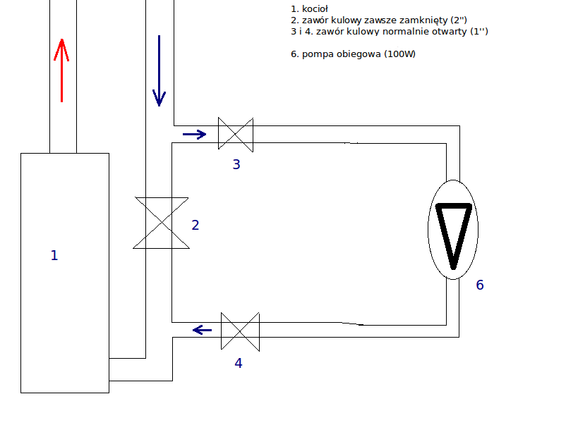

    Zawór różnicowy działa w każdej pozycji. Pisałem już to w innym temacie
    Mam z tym problem. Kupiłem zawór różnicowy przystosowany wg. DTR do pracy w każej pozycji - zamonotowałem go w pionie z przepływem w dół. Okazało się że kulka jest lżejsza od wody i nawet przy wyłączonej pompie zamyka przepływ grawitacyjny. Będe musiał dołożyć parę kolanek i zamontować go w poziomie.
    Chyba że jest inne wyjście, podpowiedzie coś?
    Montaż zaworu różnicowego 2 cale na powrocie - kierunek przepływu i wybór
  • #24 7375353
    A-Mail
    Posty: 740
    Pomógł: 22
    Ocena: 215
    KTO Ci tak namieszał z tym zaworem?
    instalacja powinna miejwiecejwygladc tak:Montaż zaworu różnicowego 2 cale na powrocie - kierunek przepływu i wybór
    A tamto? co tobie zrobili przez nieuwagę mozesz zniszczyć sobie instalację
  • #25 7375439
    d3lta
    Posty: 816
    Pomógł: 9
    Ocena: 332
    Firma mi wymieniała kocioł 5 lat temu i zrobili to tak:
    Sęk w tym że pompka tutaj chodziła cały czas całą dobę.
    W tym roku dołożyłem przekaźnik termostatyczny który mi uruchamia pompkę i dlatego dołożyłem do niej równolegle zawór różnicowy w taki sposób jak na pierwszym obrazku z tego względu że ten 2 calowy główny zawór kulowy jest nie do ruszenia - wymiana na różnicówkę wymagała by cięcia rur i spawania gazowego (brak śrubunków, fachowcy najpierw skręcili potem zespawali), a tak jak ja to zrobiłem to zrobiłem w miedzi.
    Oczywiście przed pompką mam filtr skośny, tylko zapomniałem go wrysować.
    Ogólnie to wydaje mi się że zamysł był dobry, tylko różnicówka jest stale zamknięta, ponieważ kulka w niej unosi się na powieżchni wody - sprawdzałem w wiadrze i dlatego jestem w kropce chwilowo :)
  • #26 7376712
    mirrzo
    Posty: 7654
    Pomógł: 441
    Ocena: 2609
    Kulka ma minimalną pływalność DODATNIĄ. Zatem zawsze będzie u góry, ale tylko do czasu palenia w kotle. W wyniku naturalnych zjawisk jakie nabywa woda, zawór przesunie się w stronę jej przepływu.
    A schemat powinien wyglądać właśnie tak:
