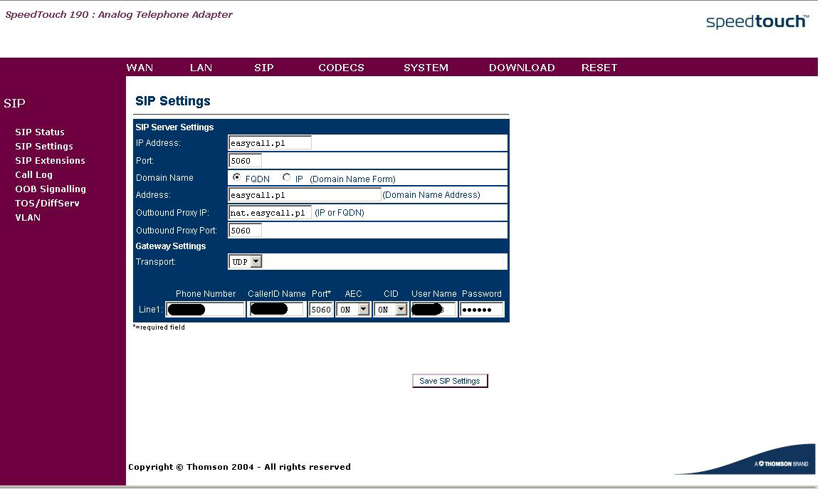

    Witam!
    Jestem w sieci lokalnej (Nat). Podzielilem sobie lacze w domu na 2 komputery routerem WI Fi.
    Pozdlaczylem tez bramke Voip, ale tak naprawde nie wiem czy mozna ja tak skonfigurowac zeby moc dzwonic?
    Prosze o pomoc
    • Działanie bramek VoIP za NAT - jak przeprowadzić testy z ipfon? konf.JPG (194.57 KB) Musisz być zalogowany, aby pobrać ten załącznik.

    Podaj więcej szczegółów: jaka bramka, jaki operator, czy bramka działała wcześniej podłączona przed routerem itp.
    Aaaa jaka bramka i operator już wiem. Spróbuj przekierować na routerze port 5060

    Jesli chodzi o operatora to probuje na easycall i tlenofonie.
    Router Techniclan War-54GS

    albo daj na bramkę DMZ'a

    Jeśli jesteś w sieci lokalnej za NATem (bez publicznego IP), to wszelkie przekierowania portów na Twoim routerze nic nie dadzą i są kompletnie bezcelowe, chyba że na routerze ISP (dostawcy) działa VoIP ALG, wtedy możesz przekierować wskazany port na adres bramki, lub włączyć DMZ dla bramki.
    Co to jest DMZ? Przeczytaj instrukcję obsługi swojego routera ;)

    Czyli z tego wynika ze jezeli nie ma na ruterze dostawcy funkcji Voip to nie bedzie mi dzialal tel ?

    Nie, z tego wynika, że jeśli nie masz publicznego IP od dostawcy Internetu to na jego routerze musi dziać VoIP ALG (VoIP pass-through)...

    Warto spróbować, ale szanse powodzenia są marne o ile nie wykupisz publicznego IP u dostawcy.
