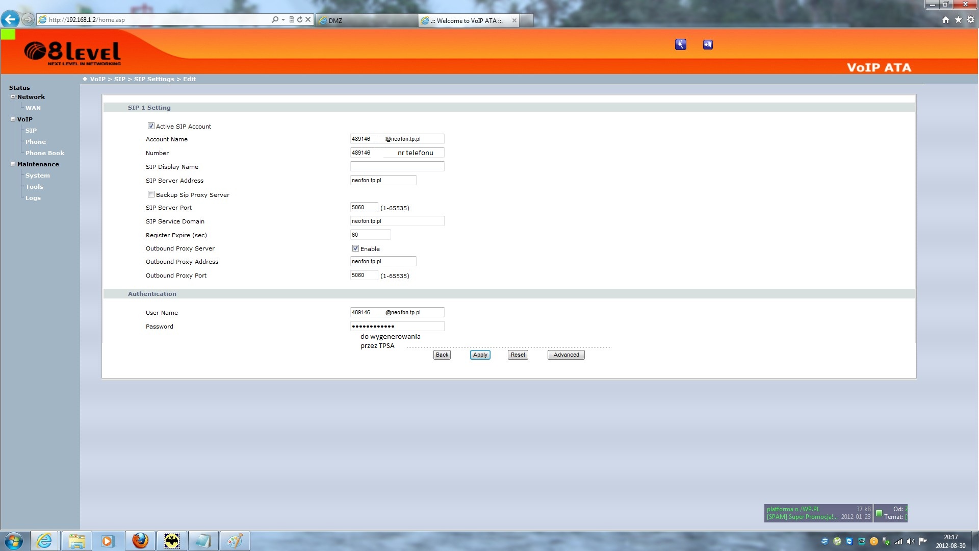

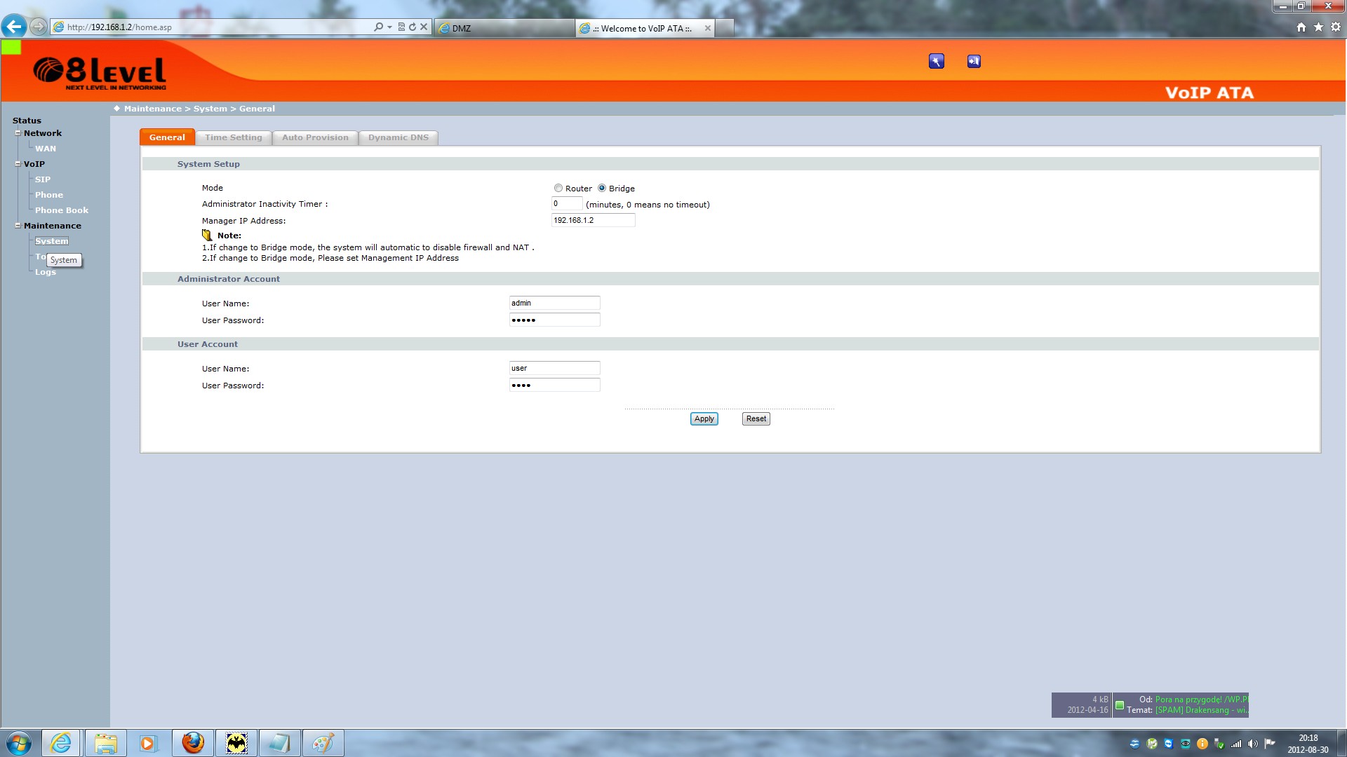

Jak skonfigurować zewnętrzną bramkę VoIP z zwykłym routerem ADSL w Neostradzie zamiast używać Liveboxa?

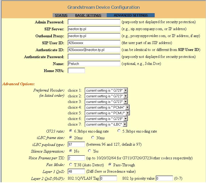

Tak — zewnętrzna bramka VoIP może działać za zwykłym routerem ADSL w Neostradzie, ale trzeba ją poprawnie skonfigurować i zwykle przekierować port 5060 na adres bramki [#11073978][#12560636] Jako serwer SIP wpisuje się `neofon.tp.pl`, a numer telefonu trzeba podać w formacie `48`; w konfiguracji bramki `User ID` to ten numer, a `Auth ID` to `48...@neofon.tp.pl` z włączonym `Use Auth ID = YES` [#12560636][#11286803] Hasło nie jest hasłem do Neostrady — trzeba je uzyskać od Orange/TPSA, zwykle z danych z umowy albo przez infolinię, a numer `399xxxxxx` bywa tylko numerem tymczasowym bez hasła [#11286063][#12560636] Wątek sugeruje też, że nie każdy router dobrze obsłuży VoIP za NAT-em, więc jeśli przekierowanie portów nie działa, problem może leżeć po stronie routera [#11298870][#12560636]
✨ Użytkownik poszukuje sposobu na podłączenie bramki VoIP do routera ADSL w sieci Neostrada, ponieważ nie chce korzystać z urządzenia Lifebox. Forumowicze sugerują, że bramka VoIP powinna działać po odpowiedniej konfiguracji, mimo że Neostrada nie gwarantuje jej działania z zewnętrznymi urządzeniami. Wskazówki dotyczące konfiguracji obejmują konieczność uzyskania loginu i hasła do usługi VoIP, które można znaleźć w umowie lub uzyskać od TPSA. Użytkownicy polecają bramki VoIP, takie jak PAP2T i Grandstream HandyTone-486, oraz zwracają uwagę na potrzebę przekierowania portów w routerze. Problemy z konfiguracją mogą wynikać z błędów w wprowadzaniu numeru telefonu lub ustawieniach DHCP. W końcu, użytkownicy dzielą się doświadczeniami z różnymi routerami, które wspierają VoIP, takimi jak Linksys WAG-54G2 i D-Link DSL-524T.
