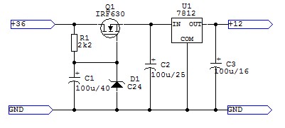

Jak obniżyć 36V do 12V używając stabilizatora 7812? Czy 1V więcej zaszkodzi?
lukas2305 23 Cze 2008 20:26 2288 9
✨ Dyskusja dotyczy użycia stabilizatora liniowego 7812 do obniżenia napięcia z około 36V do 12V, mimo że katalogowo maksymalne napięcie wejściowe to 35V (wartość "Absolute Maximum Ratings"). Poruszono kwestię ryzyka uszkodzenia stabilizatora przy przekroczeniu tej wartości o 1V. Zaproponowano zastosowanie elementów obniżających napięcie przed stabilizatorem, takich jak diody Zenera lub szeregowe diody prostownicze, które powodują spadek napięcia niezależny od prądu. Wskazano, że spadek na diodzie prostowniczej wynosi około 0,6V. Omówiono także alternatywne rozwiązania, takie jak użycie tranzystora BD681 do rozkładu strat mocy lub zastosowanie przetwornicy impulsowej typu step-down (np. LM2675 lub przetwornica AVT2732), co jest bardziej efektywne przy prądach rzędu 1A i większych, ponieważ stabilizator liniowy generuje dużo ciepła (np. 24W przy 1A). Jeden z uczestników potwierdził, że stabilizator 7812 działał poprawnie pod napięciem 40V przy prądzie 800mA, jednak podkreślono konieczność odpowiedniego radiatora. Wskazano, że przy dużych prądach i różnicach napięć lepszym rozwiązaniem jest przetwornica impulsowa, która znacznie zmniejsza straty mocy i nagrzewanie się elementów.
