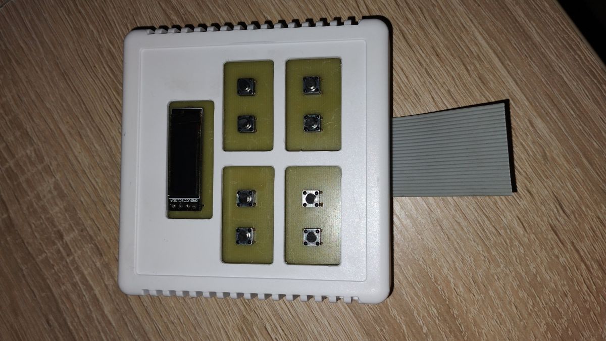

  • Sterownik rolet automatycznych z ekranem OLED i przyciskami.

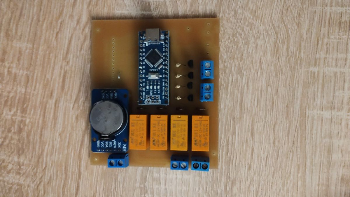

    Witam! Szybki tani projekt rolet automatycznych na arduino nano. Układ obsługuje 2 rolety niezależnie. Posiada podstawowe funkcje takie jak :
    - automatyczne odsuwanie i zasuwanie o żądanej godzinie, ustawiane poprzez menu na wyświetlaczu oled ssd1306 128x32
    - ręczne odsuwanie i zasuwanie.
    - pozycje krańcowe wykorzystują czujniki kontaktronowe NC,
    - dodatkowe zabezpieczenie czasu pracy silnika
    - układ RTC DS3231 do odmierzania czasu.
    Program napisany "kompilatorem" Chat GTP 4.0 :D

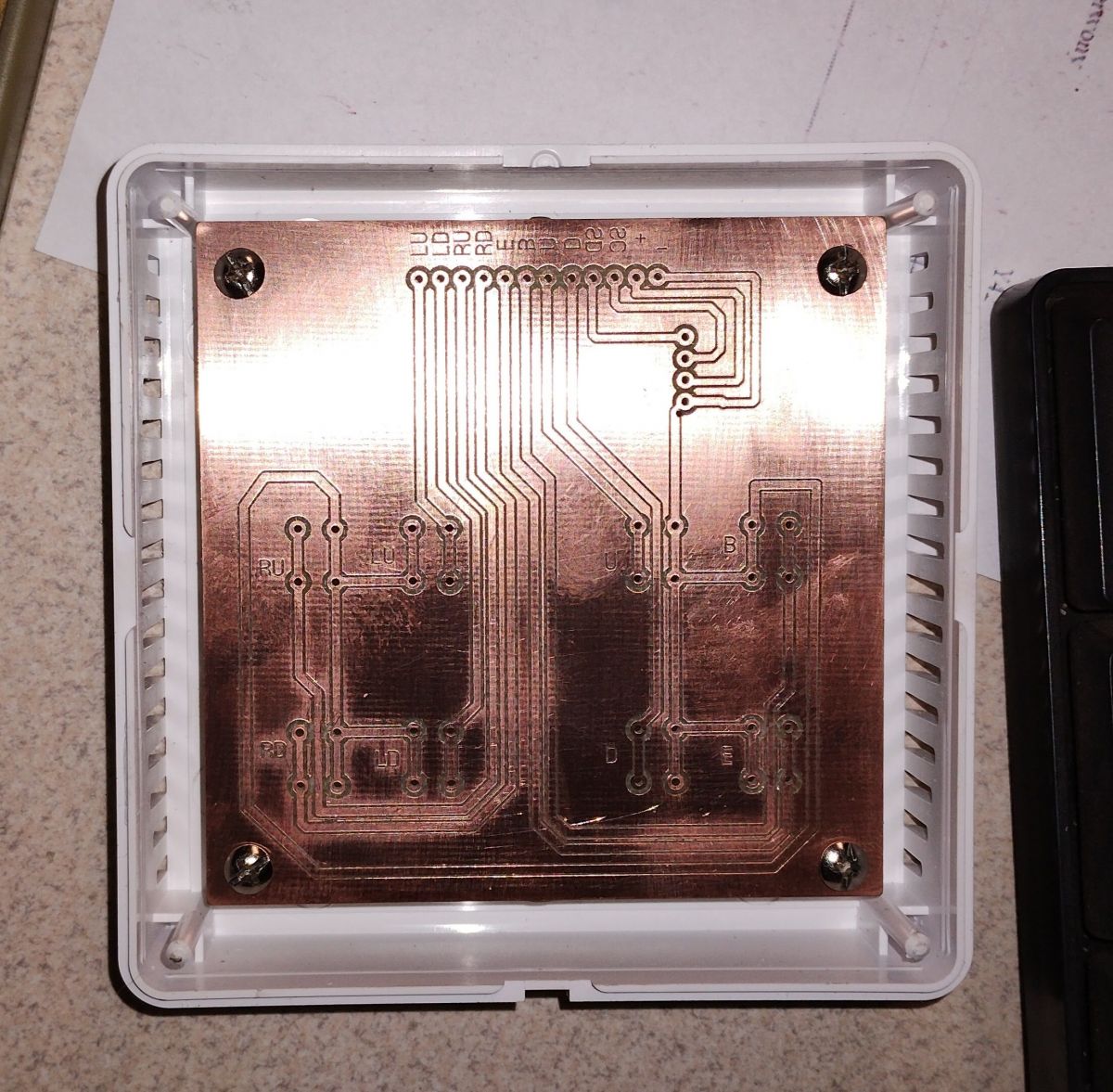

    Z lewej strony na sterowniku, w menu ustawiamy za pomocą przycisków czasy zasuwania /odsuwania, natomiast z prawej mamy ręczne sterowanie. Gdy naciśniemy dany kierunek roleta zaczyna swój cykl odmierzając jednocześnie ustawiony programowo czas cyklu. Ponowne naciśnięcie przycisku powoduje jej zatrzymanie. Gdy roleta dojedzie na swoją pozycję krańcową czujnik zasygnalizuje rozwarcie i zatrzyma się roleta.
    Zmiana kierunków obrotów jest wykonana na 2 przekaźnikach dla każdej rolety (łącznie 4szt). Układ zasilany z zasilacza 12V 1A. Zastosowane silniki z przekładnia 77Rpm 12V (nie wiem dlaczego ale ich obroty się różnią )które zostana zabudowane. Silniki sprzężone z roletami są za pomocą koralików, które skróciłem na malutkie odcinki. PCB, obudowa, laminat grawerski wykonane frezarką CNC3018 Wszystkie części wykorzystane z tak zwanych przydasiów, ale jak ktoś zakupi u pana chińczyka to zmieści się w 100zł za cały komplet.

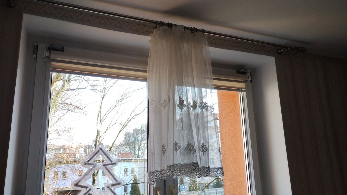

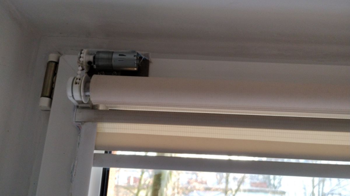

    Automatyczna roleta z silnikiem zamocowana na oknie. Okno z białymi firanami i roletami. Panel sterowania do rolet automatycznych z wyświetlaczem OLED i przyciskami. Płyta PCB z wzorem ścieżek zamocowana w plastikowej obudowie. Płytka PCB z elementami elektronicznymi dla projektu rolet automatycznych.

    Ładna obudowa, co to za materiał maskujący przyciski?
    Czy na CNC3018 dałoby radę zrobić PCB pod SMD np. SO8?

    PCB domowej roboty. Mam zawsze obawy co do tak małego odstępu ścieżek do poligonu masy. To niskie napięcia, jednak coś się może niedotrawić i zawsze staram się robić szerszy odstęp. To nie krytyka, tylko takie tam moje spostrzeżenia..
    Bezproblemu, Robiłem płytki pod atmege128.

    efi222 napisał:
    PCB domowej roboty. Mam zawsze obawy co do tak małego odstępu ścieżek do poligonu masy. To niskie napięcia, jednak coś się może nie dotrawić i zawsze staram się robić szerszy odstęp. To nie krytyka, tylko takie tam moje spostrzeżenia..
    tu u mnie niema co sie nie dotrawić bo pcb jest frezowane na głębokość 0.1mm, ewentualnie mogło by coś wpaść i zwierać, zawsze można psiknąć warstwę zabezpieczającą :)

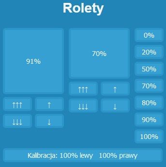

    Ja zrobiłem na początku na pilota ir, później już na esp32 z prostymi krokowcami z przekładnią, mam sterowanie po ir i przez sieć plus odliczanie kroków czyli zasłanianie okna w procentach jakich chce.
    Panel sterowania roletami z procentowym wskaźnikiem.
