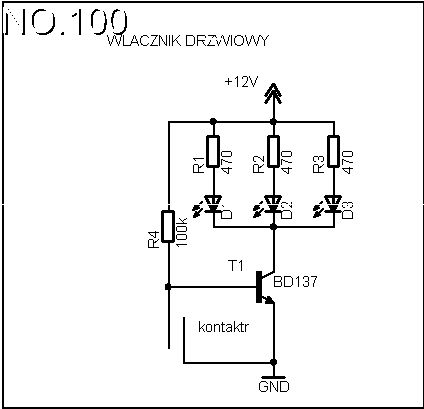

    #13 5309411
    prezeswal
    Posty: 3869
    Pomógł: 517
    Ocena: 176
    No to spróbuj czegoś takiego:
    Jak zrobić automatyczne oświetlenie LED po otwarciu drzwi?

    Mam tylko pytanie co do kontraktonu...Czy ma mieć jakieś specjalne wymagania(wytrzymałość styków max. napięcie charakterystyka)?
    Jaki byłby najlepszy do tego układu?
  • #15 5309478
    komornik12
    Posty: 605
    Pomógł: 8
    Ocena: 32
    Pytasz o układ z postu wyżej z ledami jako obciążenie?
    Tu możesz jakiekolwiek styk dać :D
    Jaką charakterystykę chcesz tu znać? Przełacznika? Nie bardzo kumam w czym rzecz... Żadne charakterystyki nie są tu tobie potrzebne... Tranzystor też nie ma wielkiego znaczenia tylko jakiś z serii BD. Ewentualnie informacja, że niewielki radiatorek mógłbyś przykręcić do tranzystorka, chociaż najpier dla ćwiczenia policz, jaki prąd popłynie przez tranzystor i policz czy radiator jest potrzebny :D Zobaczymi ile na tej fizyce uważałeś :D
    Pozdro

    Jeśli dobrze widzę, to prąd tutaj płynący to będzie 3*20mA(od każdej diody)czyli 60mA....nie jestem pewien ale chyba tak jest:)
    Co do charakterystyki chodzi mi o typ kontaktronu (jest ich kilka:) i nie chciałbym kupić w ciemno i żeby potem się okazało, że "to nie ten"
    Pozdrawiam i dziękuje za wszelką pomoc:)
  • #17 5309573
    prezeswal
    Posty: 3869
    Pomógł: 517
    Ocena: 176
    Co do kontaktronu, to racja - nie ma żadnych wymagań co do niego.
    Rezystor do bazy (R4) dałem trochę za "duży", tranzystor może się nie nasycić. Zmień go na np.10k. Analogicznie rezystory ograniczające prąd LED-ów - ich wartość zależy od typu diod i wymaganej jasności świecenia.
    No i nie każdy tranzystor BD się "nadaje", np. BD136 raczej "nie ruszy" w tym układzie :D
    A radiatorów nie musisz stosować - nie męcz się liczeniem :|
    Kontaktron - styki normalnie rozwarte, zwierają sie pod wpływem pola magnetycznego (kup ten "alarm - masz tam i kontaktron i magnes, piękną obudowę i jeszcze parę rzeczy :D ).

    Rezystory ograniczające prąd diod obliczasz wg. wzoru; R=U/I
    R - rezystancja
    U - napięcie zasilania minus napięcie przewodzenia diody minus napięcie przewodzenia tranzystora.
    I - prąd diody.
    Przykład:
    Przy zasilaniu 12V i np. białej diodzie (3,6V) i prądzie diody 20 mA.
    R= (12-3,6-0,2) / 0,02 = 410 Ω

    Prąd jednej diody - 20mA (obliczenia kol. elkarda), trzy diody to 60mA - tyle popłynie przez tranzystor. Proponuję zapoznać się z pierwszym prawem Kirchoffa.
