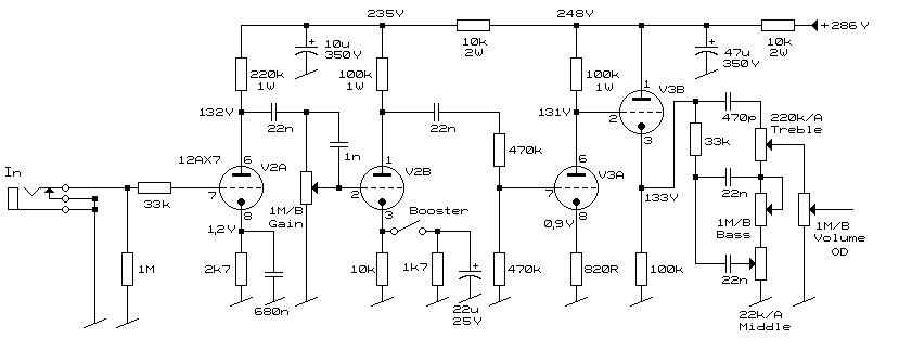

    Witam. Zastanawiam się nad wykonaniem gitarowego przedwzmacniacza lampowego i podłączenia go do wzmacniacza gitarowego, ale już tranzystorowego. Oto schemat przedwzmacniacza:
    Czy można bezpiecznie podłączyć lampowy przedwzmacniacz do tranzystorowego wzmacniacza?
    albo
    Czy do wyjścia tego przedwzmacniacza mogę tak po prostu podłączyć wzmacniacz i nic się nie spali?
    Pozdrawiam i dziękuję za pomoc.
    P.S. Wiem, że pytanie zapewne jest banalne, ale nie znam się na konstrukcjach lampowych i wolę się upewnić.

    stołek_-92 napisał:
    Można, tylko po co?
    Pewnie po nic innego jak "lapowe brzmienie".

    Witam. Tak właściwie o wykonanie takiego czegoś prosił mnie kolega, ale wolę się upewnić, że będzie działać żeby nie miał do mnie później pretensji.

    Jak ma potężną autosugestię to usłyszy lampowe brzmienie, a jak nie to może stracisz kolegę :)
