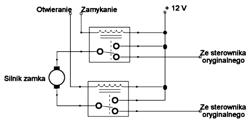

    Georges, długo żyję ale jeszcze nie słyszałem aby ktoś się wpinał w ten sposób w obwody wykonawcze, czy to zamków czy szyb czy czegokolwiek innego itd. Stosuje się wszędzie dwuprzekaźnikowy uniwersalny interfejs, o którym wspomniałem w poście wyżej.

    Np. taki:
    • Citroen C3 - jak podłączyć moduł radiowego sterowania zamkiem centralnym? interfejs2pk.gif (13.3 KB) Musisz być zalogowany, aby pobrać ten załącznik.

    georgesgr napisał:
    Duzo zachodu - niewielki efekt.
    Nie rozumiem? Cały "zachód" polega na rozcięciu dwóch przewodów i podłączeniu do czterech ich końcówek odpowiednich kabelków sterownika radiowego zamków (który ma wewnątrz te przekaźniki co na rysunku). Do tego zasilanie i masa. Czy u was we Francji nie używa się takich sterowników?

    Georges, w Polsce dużo używanych pojazdów sprowadza się bez pilota lub z uszkodzonym pilotem. Również trwałość samych pilotów w kupionych w kraju samochodach jest niezadowalająca a cena zakupu i instalacji nowego w serwisie przekracza często znacznie koszt zakupu i montażu uniwersalnego sterownika. Stad mamy ich tu wiele typów o różnej funkcjonalności. Zazwyczaj mają uniwersalny interfejs dwuprzekaźnikowy z wyprowadzeniem wszystkich wyjść przekaźników a często również wyprowadzenia na sygnalizację kierunkowskazami albo nawet funkcje prostego alarmu. Cena zestawu z dwoma estetycznymi pilotami to kilkadziesiąt złotych. Cena oryginalnego pilota to kilkaset złotych. Dlatego dla bardzo wielu klientów taka zamiana jest bardzo atrakcyjną ekonomicznie alternatywą. Właściwie zamontowany sterownik nie wprowadza zakłóceń do instalacji elektrycznej pojazdu. Poniżej przedstawiam wycinek z instrukcji montażu jednego z takich sterowników:
