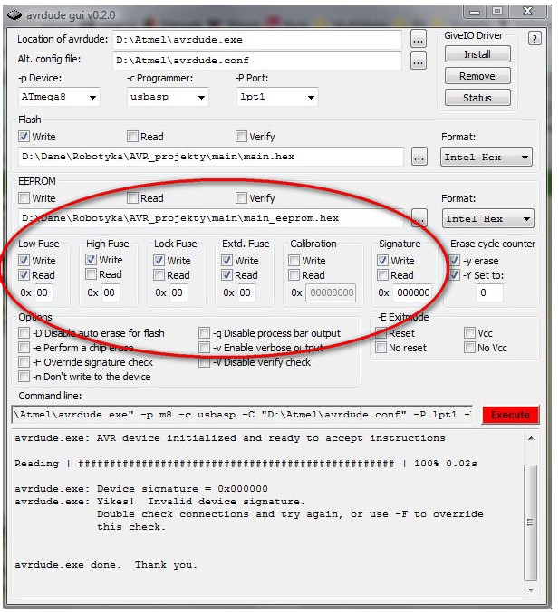

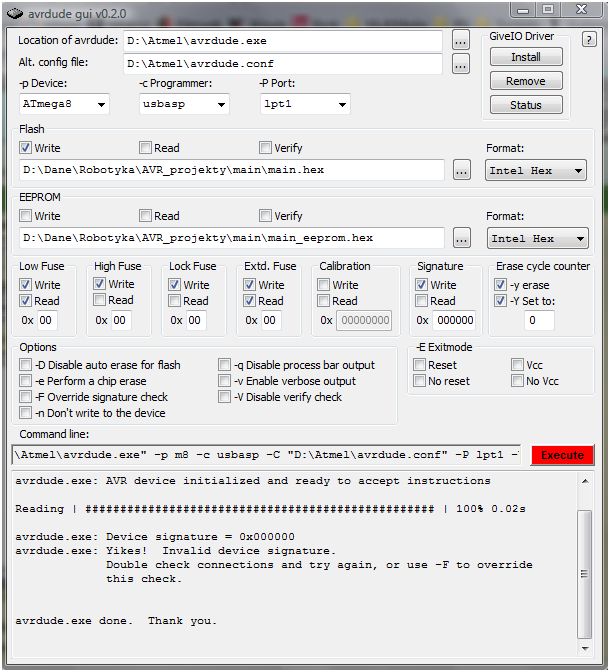

    Mam prośbę tomekcorporation.. Skoro Tobie już działa:)
    Używam avrdude gui.. (jak na screenie). Fuse bitów nie zmianiałem.. Wywala mi błąd:
    avrdude.exe: error: programm enable: target doesn't answer. 1
    avrdude.exe: AVR device initialized and ready to accept instructions
    Reading | ################################################## | 100% 0.02s
    avrdude.exe: Device signature = 0x000000
    avrdude.exe: Yikes!  Invalid device signature.
                 Double check connections and try again, or use -F to override
                 this check.
    avrdude.exe done.  Thank you.
    Masz jakiś pomysł? Może powiec po kolei jak zrobiłeś u siebie?:) Thx

    Sokolsok napisał:
    .... Fuse bitów nie zmianiałem..
    A jednak zmieniłeś! Write = Zapisz!
    [AVR prog II] Błąd programowania ATmega8 z AVR prog II i avrdude po zmianie fuse bitów
    Zapisując, a że tego pozapisywałeś :-) , wszędzie do fusów 0x00, ustawiłeś tak:
    Podepnij do procka jakiś zewnętrzny generator cca 2MHz i będzie komunikował.
    Jestem w pełni za zwołaniem Dr.Vee:
    Dr.Vee napisał:
    ...Ludzie, używajcie programów, których działanie rozumiecie.
    Pozdrawiam,
    Dr.Vee
    Edit:
    Jeszcze raz patrząc na to, jednak nie będzie komunikował. Wyłączyłeś Reset :cry:
    Jedynie programator równoległy albo nowy procek.

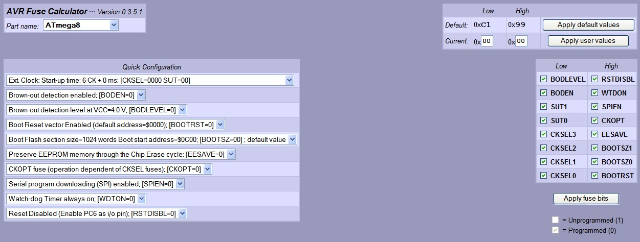

    Tu http://palmavr.sourceforge.net/cgi-bin/fc.cgi jest fajny kalkulator fusów.
    Uwidzisz, sam sobie poradzisz.
    A na początek: Odczytaj fusy (zaznacz ptaszki u Read w polach Low Fuse a High Fuse i naciśnij Execute), w AVR Fuse Calculator wybierz procek (Atmega8), otrzymane warości zapisz do odpowiednich pól "Current" naciśnij "Apply user values". W "Quick Configuration" wybierz w pierwszym rządku coś tam "Ext. Crystal/Resonator High Freq..." a w przedostatnim wyłącz Watch-dog-a (chyba, że potrzebujesz tak nie). Odczytaj teraz nowe wartości w polach Current dla Low a High, te zapisz w Avrdude-gui (nie zamień Low z High !!), zaznacz ptaszki na Write w polach Low Fuse a High Fuse, tylko tam i nigdzie indziej !, naciśnij Execute. Teraz te ptaszki odznacz i do dalszej chcianej zmiany fusów za nic już nie zaznaczaj !
    Poszukaj, bo tu na Elektrodzie gdzieś się poniewiera fajny polski opis fusów dla Atmega16 w pdf.
    Napisałem jak umiałem, chyba, że ktoś ma jakieś spostrzeżenia, to niech poprawi lub dopełni.

    Sokolsok napisał:
    ...Otóż na oficjalnej stronce gościa od USBasp w pliku readme znalazłem:
    # TARGET=atmega8 HFUSE=0xc9 LFUSE=0xef (http://www.fischl.de/usbasp/Readme.txt),...
    Tu gość pisze jak ustawić fusy w procku samotnego programatora.
    Sokolsok napisał:
    ...A w tym kalkulatorze fusów jest HFUSE=0xc1 LFUSE=0x99.. Być może to jakoś inaczej z taktowaniem jest?
    To są wartości domyślne, Default! Ty zmieniasz na to co chcesz w linijce Current. Albo odczytujesz po wprowadzonych zmianach w "Quck Configuration" albo w tym polu gdzie zmiany zaznaczają się ptaszkami (po zmianie ptaszków naciśnij "Apply fuse bits" i zobacz, że zmieniły się wartości w linijce Current)

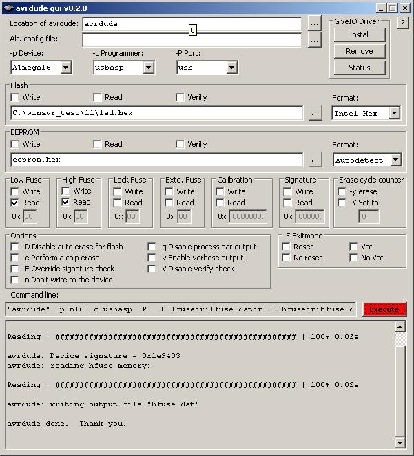

    Mam nową Atmegę:) Na wszelki wypadek kupiłem 2:P A więc po sczytaniu fusów:
    https://obrazki.elektroda.pl/29_1223919524.jpg
    W wyniku otrzymałem:
    avrdude.exe: Device signature = 0x1e9307
    avrdude.exe: setting erase-rewrite cycle count to 0
    avrdude.exe: reading lfuse memory:
    Reading | ################################################## | 100% 0.01s
    avrdude.exe: writing output file "lfuse.dat"
    avrdude.exe: reading hfuse memory:
    avrdude.exe: writing output file "hfuse.dat"
    Czyli chyba fajnie:D Błędu nie wywala żadnego:D Ale nie bardzo kumam po co mam sczytać to.. Przecież jak w AVR Fuse Calculator ustawie tam co trzeba to i tak zapisze fusy po swojemu i to nie bedzie miało znaczenia co tam było wcześniej?? Czy się myle?:P

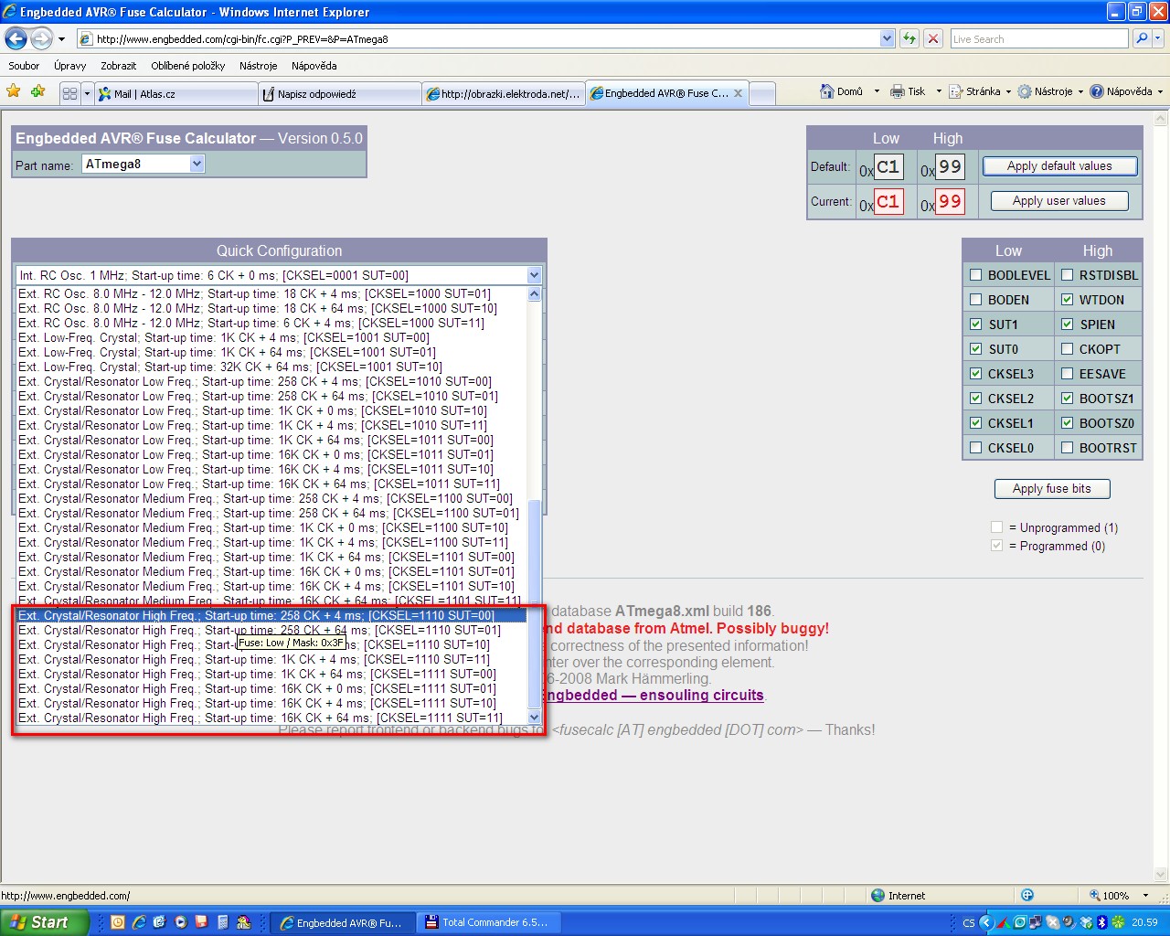

    Nie znalazłem tam czegoś takiego:( A teraz się boję znowu spieprzyć:P I jeszcze jedno:

    Sokolsok napisał:
    Na prawdę ?

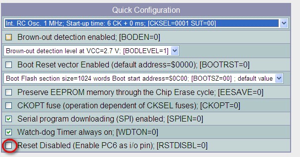

    Sokolsok napisał:
    Czyli co tam powinno być w tym Exitmode?? Reset i Vcc mam zaznaczyć czy wogóle nie ruszać?
    Nie ruszać !!
    Reset włączasz/wyłączasz tu:
