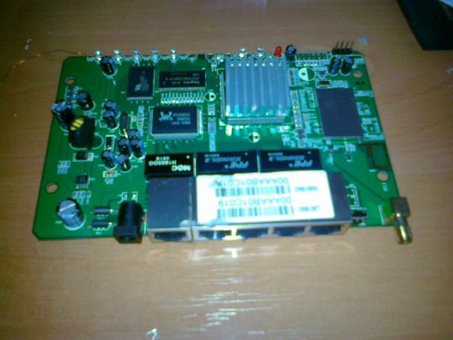

    Witam mam router realteka przez przypadek podłączyłem do niego zasilacz 24v zamiast 12v, router pochodził parę dni po czym padł, na zasilaczu gaśnie dioda oznaczająca duży pobór prądu lub całkowite zwarcie, mam takie ap na części, od których elementów byście zaczęli sprawdzanie???

    Kondensator filtrujący na wejściu, stabilizator i elementy wokół niego.

    Diody , mosfet całe?

    przylutowałem tranzystory kondensatory i cały czas zwarcie,

    Trzeba było wylutować i sprawdzić czy zwarcie ustąpiło. Albo pomierzyć elementy po wylutowaniu. ;-)

    Niestety nie udało się naprawić:(
