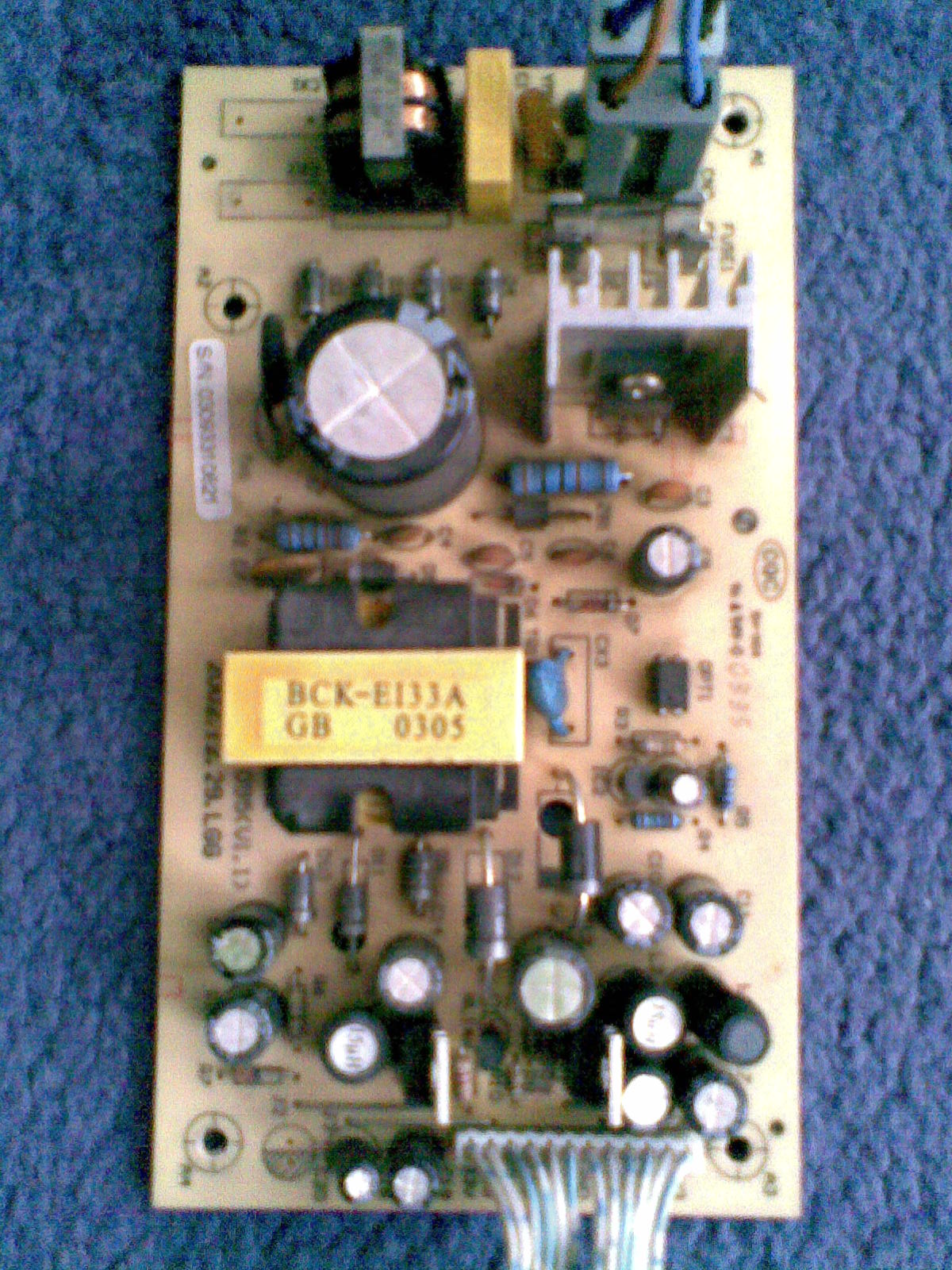

    Tu mam transformator który ma napięcie wejściowe (mierzyłem) ok 700V AC i 5 wyjściowych 33V 22V 12V 5V 3V
    A więc rezystencja w uzwojeniu wtórnym to odp. 1,5ohm 1,2ohm 1,00ohm 0,9ohm 0,9ohm
    a w pierwotnym 2,5ohm i 2,5ohm
    Czy mógłby mi ktoś napisać, dlaczego do tego transformatora do pierwotnego uzwojenia są aż 4 "druty" a nie 2 (czyli normalnie do prądu zmiennego)?

    melol napisał:
    http://img92.imageshack.us/img92/5107/image003uf1.jpg
    Tu mam transformator który ma napięcie wejściowe (mierzyłem) ok 700V AC i 5 wyjścowych 33V 22V 12V 5V 3V
    Jak ty zmierzyłeś Uwe? Było od razu podane?

    melol
    Posty: 13
    Napięcie zmierzłem miernikiem zwykłym tanim z realu
    było 700V AV i co ciekawe też 320V DC
    W każdym razie interesuje mnie czy on jest dobry, jak to sprawdzić?

    Mariusz Ch.
    Posty: 6181
    Pomógł: 866
    Ocena: 461
    Jeśli na wyjściu przetwornicy były napięcia, to transformator wraz z układem sterującym jest sprawny.

    melol
    Posty: 13
    Problem jednak jest :)
    ponieważ napięć nie ma, więc należy to naprawić
    Układ "zepsół się sam" i najprawdopodobniej jest to transformator, bo nie było tam napieć, a po drugiej stronie tak jak napisałem 700V AC (pierwotna).
    Teraz transformator WYLUTOWAŁEM i nie wiem jak sprawdzić, czy na 100% jest zły.
