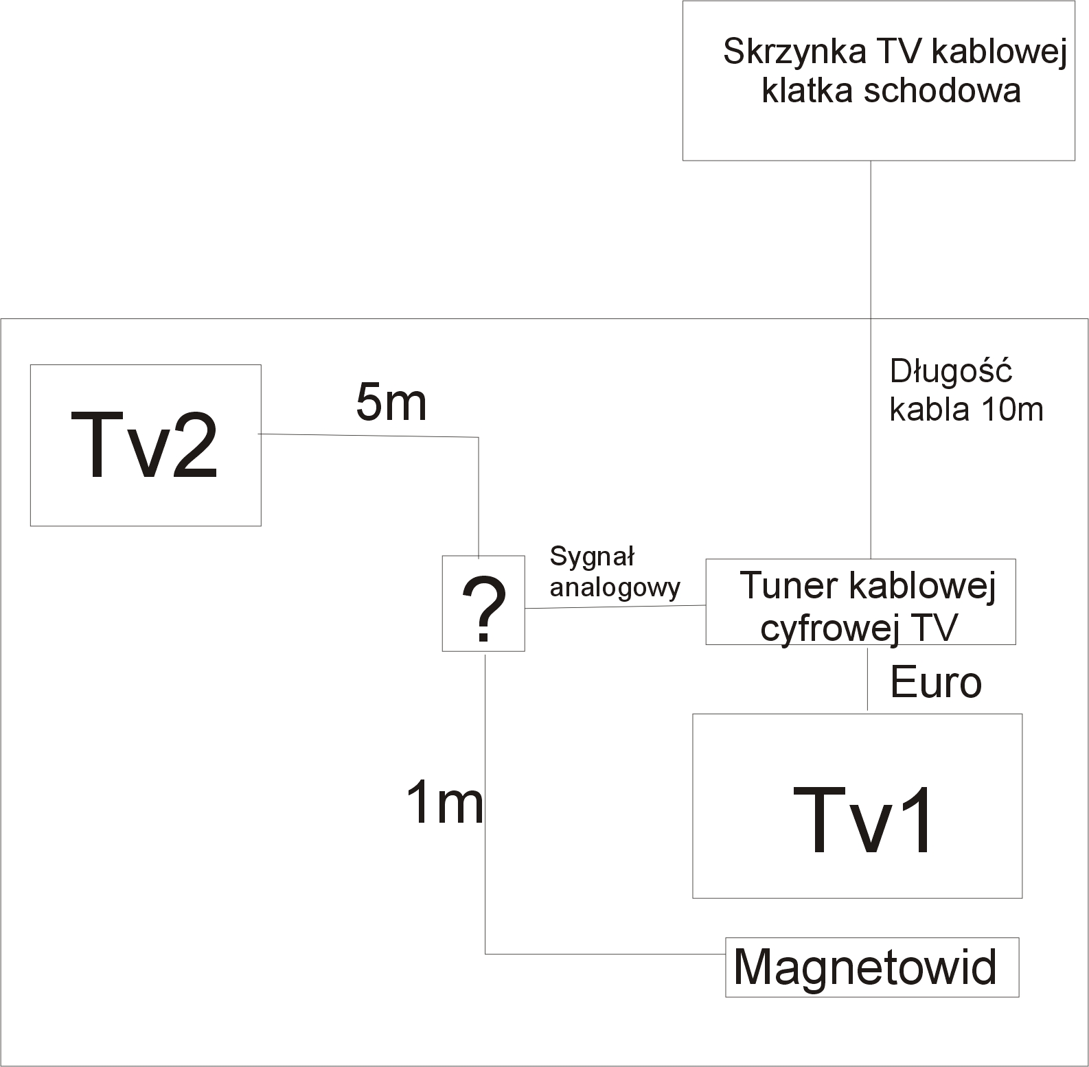

    Witam, postanowiłem zrobić porządnie moją instalację antenową :) i wyrzucić rozdzielacz pasywny Badmor i stare wtyczki.
    Sytuacja jest jak na rysunku:
    Wybór między Telmor WSS-100, RTA-140 a RM3F do instalacji antenowej
    i pytanie zasdnicze co w miejscu ? wstawić czy:
    1.Telmor RA/RM-3F
    2.Telmor WSS-100
    3. Telmor RTA-140
    Biorę elementy 3 wyjściowe tak na przyszłość.
    aktualnie obraz na tv2 trochę zaśnieżony.
    Z góry dzięki za info.

    Witam wss100 spokojnie wystarczy to dobry wzmacniacz i sobie poradzi polecam .

    Zrobiłbym w ten sposób:
    Sygnał TVK --> tuner cyfrowy--> magnetowid --> splitter 1/2 --> 1 TV i 2 TV

    ale jaki model spllitera1/2. Wydaje mi się że magnetowid ścina dość znacznie sygnał. Mam teraz tak podłączone, że sygnał z t.cyfrowego idzie do magnetowidu a z niego do tv i obraz jest kiepski dodego dochodzi nie najlepszy kabel którego wymienić nie mogę bo wiąże się to z demontażem cześci podłogi :( dlatego pomyślałem o czyś takim jak elementy RTA czy WSS.
    pozdr
