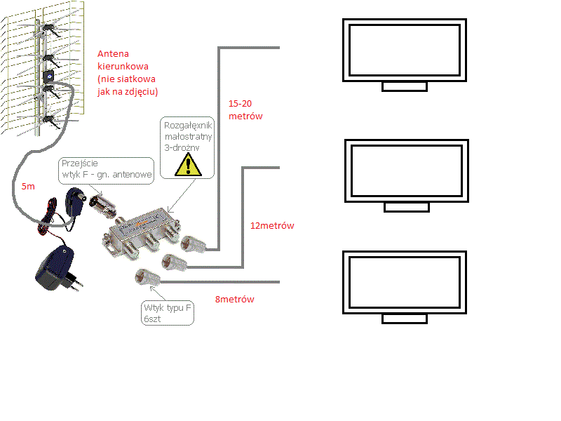

    Chciałbym zmodyfikować moją instalację do stanu jak na zdjęciu poniżej. Modernizacja instalacji TV: Czy zasilacz i rozgałęźnik Telmor RM3F poprawią odbiór?
    Do tej pory miałem tylko 2 TV odległość 8 i 12 metrów od rozdzielacza no name. Antena bez nazwy kierunkowa bez wzmacniacza. i Jest ok ale czasem niektóre programy klatkują. Dokładając 3tv tam bardzo rzadko można oglądać cokolwiek. Modyfikacja polegać ma na dołożeniu zasilacza antenowego z separatorem 100mA i wymianę rozgałęźnika na MAŁOSTRATNY ROZGAŁĘŹNIK RTV RM3F TELMOR. Czy to powinno wystarczyć na poprawny odbiór na 3tv? Dodam, że po podłączeniu 3 TV około 15-20metrów TRISET 113 częściej też zanika obraz na pozostałych TV. Odległość od Anteny nadawczej około 70km[/img]

    Dołożenie samego zasilacza antenowego nie pomoże - potrzebny jeszcze wzmacniacz antenowy...

    Jakiś konkretny polecasz ? Wstawić pomiędzy anteną a zasilaczem ?

    To zadam pytanie inaczej. Czy lepiej podłączyć zasilacz tak jak na zdjęciu Modernizacja instalacji TV: Czy zasilacz i rozgałęźnik Telmor RM3F poprawią odbiór?
    Czy zmienić rozgałęźnik na przepuszczający napięcie i podłączyć zasilacz przy tv oddalonym najdalej od rozgałęźnika? Aby uzyskać najlepsze efekty ?
    Przy rozgałęźniku pasywnym, jeżeli masz taką możliwość, to podłącz właśnie tak.
    Ale w wypadku zastosowania rozgałęźnika aktywnego, zasilacz musi być za rozgałęźnikiem i wówczas ZZA-7 trzeba wymienić na "mocniejszy".
