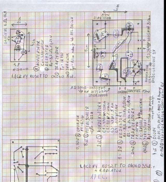

Czy to wzmacniacz 100W 8Ω? Dlaczego jest tam 6V i dioda zapasowa?

    wzmacniacz podobno na 100 watt 8ohm a powie mi ktos czy to jest wzmacniacz bo ja sie na tym nie znam znalazlem te uklady w notatkach wujka.... i po co tam jest 6v i ta dioda zapasowa????
    • plytka co.jpg (70.07 KB) Musisz być zalogowany, aby pobrać ten załącznik.

    Nie ma jak czytelny schemat
    Co do tych 100W to raczej niemożliwe.

    Za 8zł nie można zrobić 100W :P
    wujek musiał mieć chyba tyle lat co ty gdy zmajstrował ten schemat ;)
    A tak serio to patrząc na mostek z diodami 2A... wnioski nasówają się same. Ja bym prędzej uznał że to jakiś święcący wyjec

    100W to to nie jest, już prędzej 1W, ewentualnie 10W bo widzę info, że tranzystory na radiatorze...

    hehe...100W na 2 tranzystorach, przy 19V,nie mówiąc o tym że układ jest bez tranzystorów sterujących itd... raczej powątpiewam ;)
    co więcej nie ten dział...

    Układ nie przedstawia absolutnie niczego. Próbowałem przez ok. 20 min. dojść o co w nim chodzi i z przykrością muszę stwierdzić, że o nic!.
    + Mostek gretza nie dość, że źle narysowany to jeszcze jedna nóżka wisi w powietrzu
    + prawdopodobnie źródło i bramka tranzystora IRF 540 zwarta bezpiecznikiem, tranzystor dalej przez kondensator steruje tyrystorem ;)
    + Drugi tranzystor ma prawdopodobnie emiter w powietrzu, a kolektor jest podłączony pod tyrystor :D
    Na początku myślałem, że to jakiś kolorofon, ale przez to coś nijak prąd nie może płynąć.
    Reasumując z tego schematu nic nie wyjdzie, tyrystor to nie jest dobry element wykonawczy do wzmacniacza.
    Najprostszy wzmacniacz 100W jaki znalazłem: http://europa.spaceports.com/~fishbake/amp/ca100.htm

    a może to jest tylko część jakiegoś większego schematu ?
    nóżka nie jest w powietrzu , koło tej nóżki jest napisane ze to dodatkowe wyjście na diodę lub żarówkę 2v
    jestem młody i mogę się mylić ale sygnał do IRF540 dociera prawidłowo ( na jedną ze skrajnych nóżek ) druga skrajna też jest dobrze podłączona , ale nie wiem czy akurat ~6v czy stałe powinno być , emiter tego tranzystora leci do tyrystora przez kondensator
    tam jest błąd wejście audio nie powinno być na skrajną nuzke tylko na środkową

    możesz wstawić resztę tej kartki ?

    według obliczeń autora w lewym górnym rogu i tych z prawej strony możemy wywnioskować ze koszt to około 43zl a nie 35.
    cena jest mało istotna.
    może to nie mieć 100w ale na 95% działa a jak się wkurzę jeszcze paroma postami to kupie brakujące tyrystory ( bo resztę mam ) i to "coś" złoże

    Przepraszam, fantazja mnie poniosła...:) Jest to oczywiście high-endowy wzmacniacz audio pracujący w klasie T (PWM). Generator jest na T2, stopień sterujący T1, no i modulacja na tyrystorze. Z uwagi na to, że moc katalogowa IRF540 to 130W, a jest to tylko driver tyrystora myślę że ze wzmacniacza można wycisnąć dużo więcej niż 100W. Ograniczeniem jest pewnie wielkość radiatora i napięcie zasilające.
