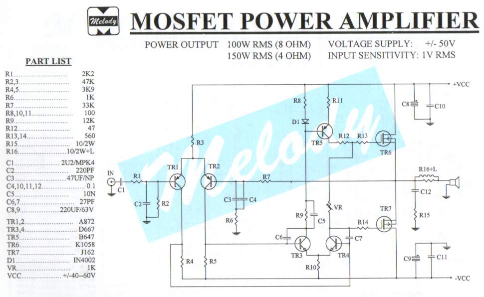

    Panowie mam pytanko, mam opis wzmacniacza MOSFET, który ma parametry takie jak w opisie, ale czy aby te parametry są prawdziwe nie wiem czy mógł by mnie ktoś oświecić czy te dane są prawdziwe? i czy opłaca się go budować?
    A o to schemat tego wzmacniacza
    Czy warto budować wzmacniacz MOSFET 100W/8R 150W/4R? Koszty i parametry
    Przyznam się, że szukałem i znalazłem ceny tranzystorów końcowych
    TR6 o pełnym symbolu 2SK1058-E kosztuję w TEM 14.90 PLN netto więc trochę sporo, a TR7 czyli 2SJ162-E 17.90 też netto jeszcze więcej. No i jeszcze jedno pytanko, nawet jak bym się zdecydował złożyć ten wzmacniacz to trzeba będzie mu ustawić prąd spoczynkowy i tu jest pytanie czy 50 mA mu wystarczy czy będzie za mało?

    Nie ma tu jakichś lipnych parametrów. Prąd spoczynkowy ustaw na ok 80-100mA. Czy się opłaca budować? Cenowo nawet tak ale ten układ nie ma żadnych zabezpieczeń sam w sobie. Będzie wymagał (jeśli koniecznie chcesz mieć szanse go uchronić przed własnymi błędami) zmian lub dodania bardziej skomplikowanych niż on sam zabezpieczeń.

    czyli można śmiało składać. to nie jest dla mnie wzmak tylko dla kumpla chciał żeby mu coś złożyć coś do samochodu a jeśli chodzi o zabezpieczenia tonie są potrzebne ten koleś jest taki że jak coś podłączy to to zostawi i będzie tak leżeć aż zmieni samochód :D

    Jak do samochodu? Chce go ot tak podłączyć czy też poskładałeś mu odpowiednią przetwornicę? Niech już lepiej wybierze coś lepszego. Skrajnym ale możliwym przypadkiem będzie zjaranie się tegoż samochodu.
    Jeśli kumpel będzie miał to gdzieś to lepiej niech zdobędzie coś "idioto odpornego" bo ten układ taki nie jest. Lepiej już poszukać coś na alledrogo i nie oszczędzać na kolejne piwo bo widać nie pomyśleliście o warunkach w samochodzie.

    Ciekawą alternatywą wydaje się konstrukcja AVT2762. Pisałem to już raz ale moderator uważa że to nie wnosi nic do rzeczy i skasował. Ja uważam że to wnosi. Bardzo podobna konstrukcja ale z pełnym pakietem zabezpieczeń.

    Mam jeszcze jedno pytanie. a chodzi mi o tranzystory od TR1 do TR5 wpisując w przeglądarkę części tych symboli, które są podane w spisie elementów znajduję kilka tranzystorów, które mają podobne symbole. np do TR1 i TR2 sa tranzystory 2SA872A, 2SA872ADTZ i 2SA872AETZ do tranzystorów TR3,4 znalazłem FDD6670A, FDD6670A, FDD6670AL, FDD6670AS, FDD6670AS_NL, FDD6670A_05 a do TR5 znalazłem 2SB647A, 2SB647A, 2SB647A, HSB647A, 2SB647DTZ-E, 2SB647CTZ-E, 2SB647ACTZ-E, 2SB647ABTZ-E. Moje pytanie brzmi, jakie tranzystory mam wybrać bo osobiście nie mam zielonego pojęcia :| ?

    Jak nie masz zielonego pojęcia to lepiej nie bierz się za składanie wzmacniacza, a na pewno nie tego bo on nie nadaje się do zastosowań samochodowych.
    Koszt budowy przetwornicy i końcówki mocy będzie większy niż kupienie gotowca.

    Powiedz, czy jak na wzmacniaczu pisze dajmy na to xxxW/6Ω to nie będzie on działał z 4, 8, czy 16Ω obciążenia? Będzie :!: Tylko co na to zasilacz. Właściwie dla tego transformatora nie ma co dawać mniej niż 8Ω i muzyki zawierającej głównie bas. Czemu? Moc wyjściowa (sin) pokryje się z mocą transformatora.

    Nie da się z niego uzyskać ciągłej mocy jakiej chcesz z zachowaniem zapasu na straty. Moc wyjściową określa napięcie zasilania a u ciebie dla tych +/-50V i 8Ω będzie to nawet (no może wcześniej przesadziłem) ok 130-140W (dość okrojony ten układ wzmacniacza w temacie i mniejsza cześć napięcia się straci). Można jeszcze ten transformator dać dla dwóch kanałów z obciążeniem 16Ω ale nie 8Ω. Jak chcesz mieć wzmacniacz 2*100W/8Ω to daj transformator przynajmniej 250-300VA 2*32VAC. Na pewno będzie wszystko grało.

    trafo 150w 2x35w da dobremu wzmacniaczowi ok 1x120w/4omach lub dla dwukanalowego 2x70w/8omach i 2x90w/4 choc nie zalecane obciazenie 4omowe jednak robilem takie testy na tak slabym trafie i nie powinno byc problemu, trafo bedzie dosc gorace ale zeby sie spalilo to trzebaby sie duzo bardziej napocic (normalna temp pracy do 80 stopni). jak sie boisz o spalenie trafa to kup bezpiecznik termiczny na 90-100 stopni i jakos przyczep do trafa. bimetaliczne sa powtazalne ale sa drogie i maja maly prad, jednorazowe termiki sa bardzo tanie i przewodza duze prady.
    napisalem moce na dobrym wzmacniaczy a na tym wynalazku moze byc duzo gozej bo uklad wzmacniacza jest zalosnie prosty a zastosowane tranzystory niby audiofilskie czyli drogie i podobno dobrze grajace jednak maja one beznadziejne parametry mocowo pradowe, dlatego odradzam budowanie tego wzmacniacza.

    z koncowek mocy to mozna polecic holtona 100, 200 lub n-mosfeta na irfp250n, wszystko jest na elektrodzie.
