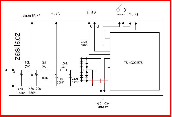

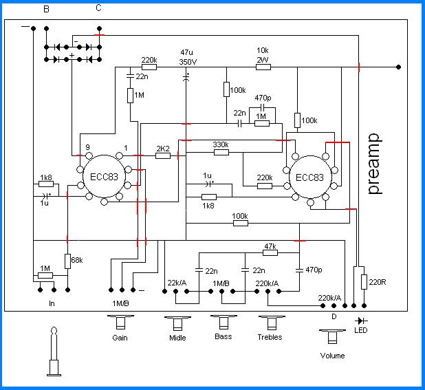

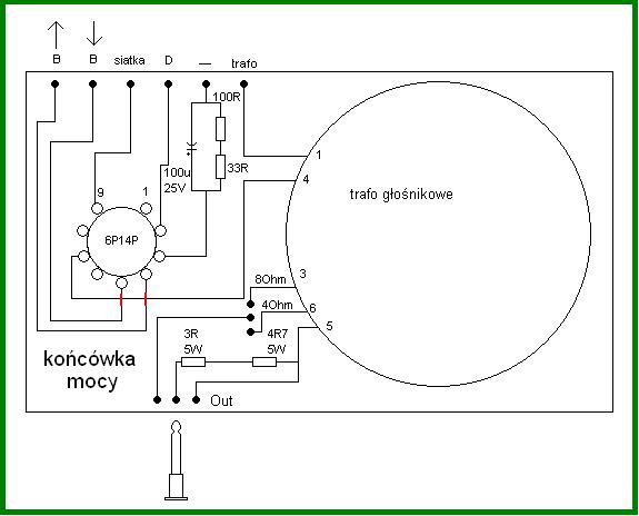

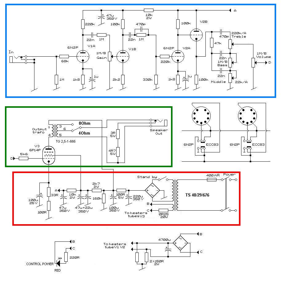

    Noszę się ze zbudowaniem własnego pieca. Korzystając ze schematu ideowego "zaplanowałem" rozmieszczenie poszczególnych elementów na płytkach wraz z rozrysowaniem ścieżek (nie jest to obraz płytek oczywiście, tylko taki schemat pomocniczy pośredni między ideowym a gotowymi płytkami).
    Natrafiłem na kilka nieścisłości, więc pytam Was, znawców.
    Poniżej schemat ideowy z zaznaczonymi, odpowiednimi kolorami, fragmentami.

    -Najpierw zasilacz:

    -Preamp:

    - No i stopień mocy:

    1.)Proszę o zweryfikowanie poprawności poprowadzonych ścieżek oraz połączeń.
    2.)Kolejną sprawą jest to: Czy ścieżka "-" powinna być grubsza od normalnych, czy są jakieś wskazania co do grubości jakichkolwiek ścieżek?
    3.)Czy pentoda mocy jest dobrze podłączona? Bo ECC83 są podgrzewane prądem stałym a 6P14P zmiennym, więc uznałem, że powinny być podłączone jak powyżej.
    4.)Czy lampy ECC83 są identyczne jak 6N2P? Polecono mi zastosowanie ECC83 a na schemacie (tym na samej górze) widzimy, że narysowane jest jakieś podłączenie jednej lampy i drugiej- nie rozumiem o co może chodzić..
    5.) Jakie trafo powinienem zastosować do głośnika?

  • #2 5574469
    thereminator
    Warunkowo odblokowany
    Posty: 4182
    Pomógł: 219
    Ocena: 655
    Żarzenie jest podłaczone źle - ECC powinny być żarzone równolegle a nie szeregowo (6,3V po wyprostowaniu da jakieś 9V, a przy takim podłączeniu żarzenia jak na rysunku napiecie powinno mieć wartość 12,6V), za prostownikiem powinien być kondensator i rezystor zbijający napięcie do 6,3V. 6H2Π ma inaczej wyprowadzone żarzenie i dlatego na schemacie painlusta są przełączniki żarzenia pozwalające na użycie zarówno ECC83 jak i 6H2Π.
    Trafa głośnikowego użyj takiego jak na schemacie.
  • #3 5575605
    painlust
    Specjalista - wzmacniacze gitarowe
    Posty: 4981
    Pomógł: 345
    Ocena: 746
    To jest mój projekt więc napisze ważną rzecz. Na tym schemacie są podane wartości niektórych elementów na wyrost. Takie jakie miałem takie zamontowałem. Rezystor w zasilaczu 100R/5W może mieć i 2W. U mnie ma 5 bo ja uzywam druciaków. Tego 22uF równolegle do 47uF być wogóle nie musi. Rezystor katodowy lampy mocy, który u mnie składa się z szeregowego 100R+33R może być zastapiony dwoma równoległymi 270R lub pojedynczym 130R. Ostatni kondensator w zasilaczu tak naprawdę powinien być w preampie czyli najbliżej lampy preampu. Rezystor 0R25/20W nie musi mieć 20W. Po prostu taki miałem, a raczej są to połączone równolegle cztery pieciowatowe jednoomowe rezystory. Takie były tylko dostępne. No i ostatnia sprawa. Jak chcesz mistrzu tu ciagnąć masę? Bo ja sobie tego nie wyobrażam. Pomijam oczywiście kwestię nieprawidłowego zarzenia, ale o tym pisał już poprzednik.
